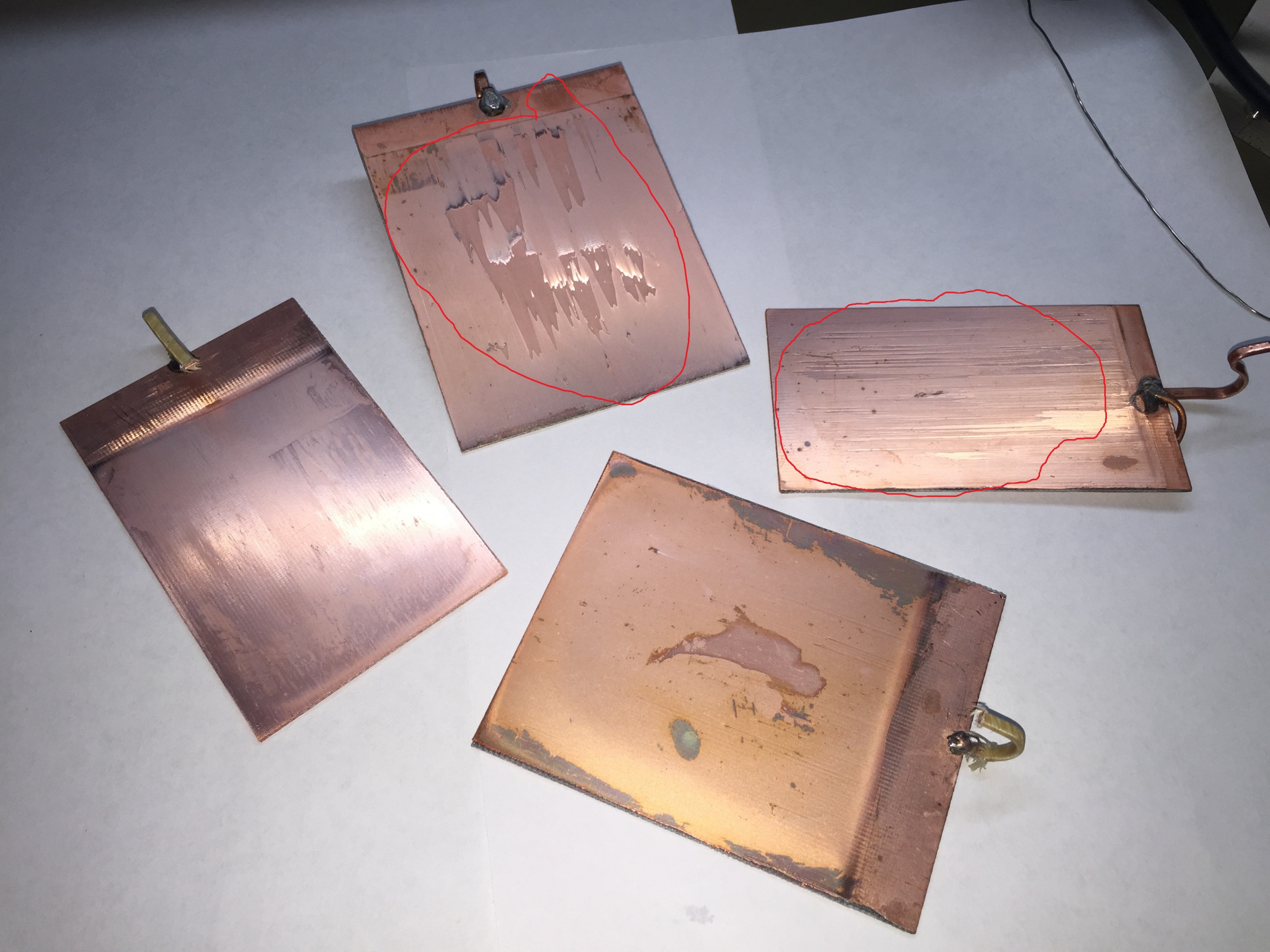

UPD Сегодня получил медный купорос и своял электролит. Значит в 780гр воды растворил 780гр электролита (1.27), затем добавил купорос 1,1 кг. Мешал ...... долго..... , потом добавил воды до 5л и домешал остатки медного купороса.
Когда все растворилось добавил этилового спирта 50мл и желатина 0,2гр. Попробовал стеклотекстолит помеднить. Вроде что то пошло, но медь легла не ровным слоем. Сначала слой блестящей меди начал нарастать по краям, потом ближе к центру платы.
Причем как то непонятно, где были наросты там медь глянцевая, где как бы впадины там медь матовая. Плотность тока ставил около 1,5А/дм.кв. . Короче надо блеск покупать. После нескольких плат видимо желатин закончился и покрытие стало матовым.

maxsmac писал(а):
Вопрос к Вам и к другим знатокам - а для металлизации ПП блеск-то вообще нужен?
Не нужен, если сможете осадить качественную медь. Можно садить маленьким током, с добавкой этилового спирта и желатина. Но это долго и не предсказуемо. Хотя, например evsi делал без промышленных добавок.

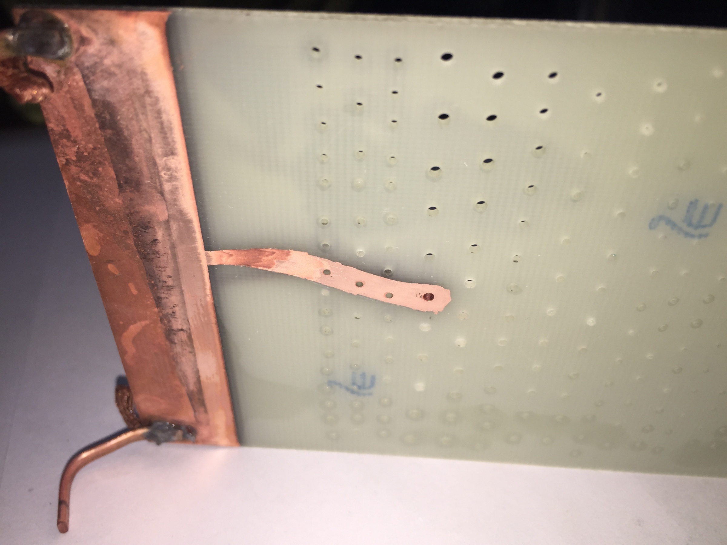

Сегодня выдалось время поэкспериментировать с электролитом меднения. На стеклотекстолите без фольги нарисовал карандашом дорожки и им же "активировал" переходы. В итоге, после недолгой затяжки в гальванике, имеем переход! Понимаю что смешно это, но когда гальваникой никогда не занимался, то даже такой результат двигает вперед. Кстати, кто нибудь может подсказать почему медь легла не ровно а "холмами" (на плате пометил красным). Электролит - 5л , 1кг купороса, 780гр (614мл) электролита (1,27), 50мл изопропанола и 0,1гр желатина. Плотность тока 1,5а/дм.кв. , электролит не мешался, вода дистиллированная.
А вот дорожки, нарисованные карандашом.
Сложно сказать. Возможно подготовка поверхности, возможно какое то локальное обеднение электролита. Надо перемешивать электролит, что бы исключить этот фактор. Поздравляю, для первого раза очень не плохо. У меня без блеска хуже получалось. :beer:
