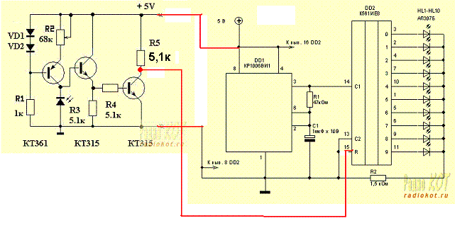

Сказанно что всесто светодиода можно поставить любую другую логическую схему. К примеру скажем как подключитт туда http://radiokot.ru/circuit/light/run/02/ вот такую схему?
 Заголовок сообщения: Re: Надежное фотореле специально для начинающих.
СообщениеДобавлено: Ср дек 03, 2014 20:07:13
Карма: 19
Рейтинг сообщений: 166
Сообщений: 1732
Откуда: Россия.
Например вот так.
Как только будет темно, так заработают бегущие огни.
Если светло, то в схеме бегущих огней будет постоянно гореть только один верхний светодиод.
Можно придумать и осуществить также другие алгоритмы работы.

Ого! Как просто оказывается. Но я думаю что от 5 вольт тускловато гореть будет.
