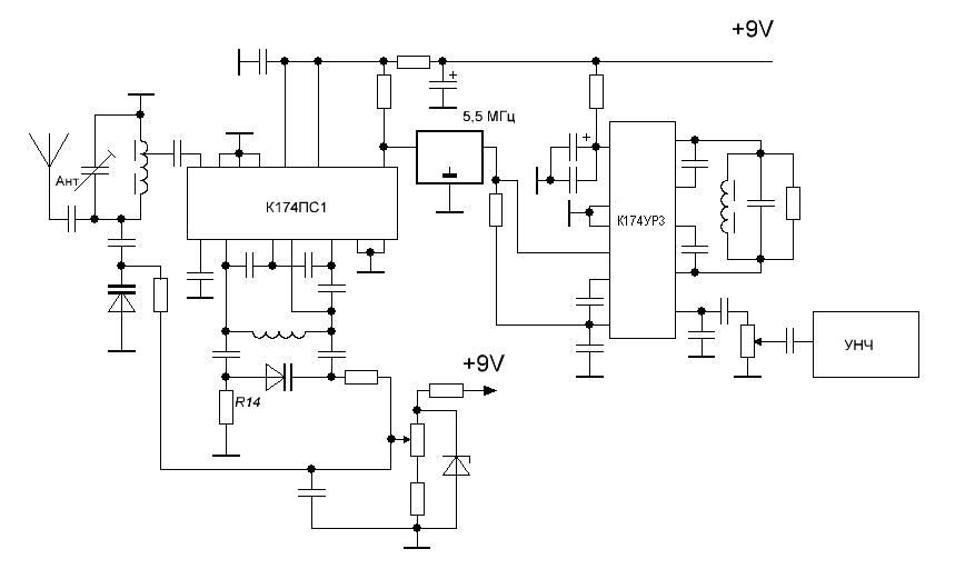

Например самый просто ЧМ приемник выглядит как то так.
Фильтр там на 5,5 МГц вытащен из телевизора. Делался тоже из критерия, что бы было легко повторить начинающим.
download/file.php?id=201430
Это отсюда.
viewtopic.php?p=2223029#p2223029
Там на входе можно УВЧ поставить, что на схеме ниже, а также ввести АПЧ, что не сложно.
Приемник с фильтром 10,7 МГц может как то так выглядеть.
1.GIF [13.53 KiB]
Я его хотел попробовать сделать стерео, но пока микросхему стереодекодера не достал.
Это все из серии простых приемников.
Недостаток последней схемы в том, что там катушки L3 и L4 должны быть в экранах.
Поэтому определяйтесь, а я пока пойду в КВ приемнике с SSB детектором повожусь. Попробую его сделать по той же схеме, что и смеситель, что бы избавиться от ферритовых колец, что у меня пока там стоят.

Транзисторы взял более современные, хотя вряд ли КТ315 можно такими назвать, но Fт у них все таки 250 МГц.
На общей схеме видно, что на входе УПЧ я поставил активный ФНЧ на транзисторе. Частота среза где то порядка 150 КГц
АЧХ УПЧ получилась такая.
Там видны шумы, т.к. АЧХ снимал в реальном приемнике и сигнал ГКЧ принимал на антенну.
В приемнике, который использую в качестве радионаушника для ТВ, не стал делать триггер Шмидта и вместо него поставил просто ключ.
Второй вариант подобного приемника отличается от первого в том, что смеситель сделан на К174ПС1, а в УПЧ применена цифровая микросхема.
Про него подробнее здесь писал.
viewtopic.php?p=2198671#p2198671
download/file.php?id=199186
киракосян ашот писал(а):
можно ли после такого упч поставить обычный ам детектор на двух диодах?
Можно конечно, но линейность детектирования ЧМ сигнала в этом случае получается не особо хорошей и само собой влечет за собой искажения.
Вот в моем случае S-кривая частотного приемника выглядит так.
Стрелками нарисовал точки куда нужно настраиваться. В одном случае частота гетеродина выше частоты сигнала, во втором ниже.
Видно, что линейность подобного частотного детектора получилась довольно хорошая.
Все приемники сделаны на практике и вполне сносно работают при приеме местных станций и в схеме радионаушника.
