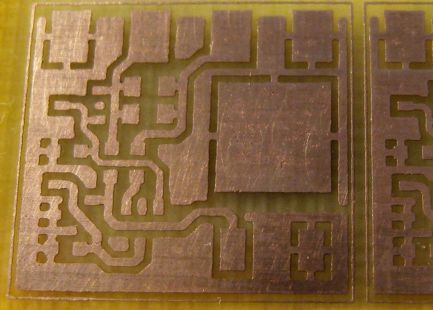

 Заголовок сообщения: Re: Безопасный общедоступный состав для травления меди
СообщениеДобавлено: Вт фев 17, 2015 01:25:16
Карма: 20
Рейтинг сообщений: 223
Сообщений: 6447
Рейтинг сообщения: 4
Вот только что вытравил лимонкой кучку совсем маленьких платок (~2х2см) из под ЛУТа и обратил внимание даже не на дорожки, шириной 0.5мм, а на рамку вокруг платки, у которой толщина линии 0.1мм. Рисунок не назвать идеальным, но огрехи видны только при увеличении, да и делал я все на скорую руку, нимало не заботясь о качестве. Что я могу сказать, на лимонную кислоту вы зря наезжаете. Рамки вышли без протрав и разрывов. То, что края дорожек и площадок расплылись (особенно видно на внутренних прямых углах), так это всецело заслуга принтера и тонера. Еще до переноса на медь (специально в сильную лупу разглядывал отпечаток с принтера) было видно, что тонер ложится не ровно, а после плавления утюгом, искажения только увеличились. Травление, как мне показалось, вносит гораздо меньшую лепту в геометрические искажения. Чтобы представить масштаб нижеследующей картинки, расстояние между краями полигонов двух расположенных рядом платок составляет 1мм.

Пробую травить лимонкой. Устроил в кювете от фотодела паровую баню. В статье сказано, что лимонная кислота не пахнет. Это так. Но парит сильно - щиплет глаза как от лука. Раствор в течение 5 минут стал цвета зеленки, а потом реакция застопорилась... Пойду смотреть дальше, пока глаза не сожгу :)))
СообщениеДобавлено: Вт фев 17, 2015 21:17:45
Карма: -25
Рейтинг сообщений: 187
Зарегистрирован: Сб апр 21, 2012 19:21:43
Сообщений: 4753
Вылил еще флакон перекиси и высыпал пачку кислоты - итого за час удалось стравить до небольших островков, но потом все опять застопорилось. Плата размером 135*85, так что ни о каких 100см2 с одной "заправки" и речи быть не может - автору минус. Перекись свежая, куплена три часа назад в аптеке.
Сделал для себя вывод: способ хорош для травления мелких плат на скорую руку, т.к. почти всегда ингредиенты присутствуют в доме. Ну, может, еще подойдет для хим. подготовки поверхности платы перед нанесением резиста или ЛУТа, т.к. реакция раствора кислотная. Завтра поеду добывать персульфат.
СообщениеДобавлено: Ср фев 18, 2015 14:29:56
Карма: 20
Сообщений: 6447
А паровая баня там зачем? У вас перекись распадается раньше, чем заканчивается травление. Доступные в интернете материалы по химии утверждают, что распад перекиси водорода ускоряется под воздействием нагрева, света и присутствия металлов, в том числе, меди. Если присутствие меди убрать не получится по очевидным причинам, то поддержание умеренных температур и защита от сильного засвета являются необходимыми мерами по организации правильного протекания процесса травления. Повторюсь, что я ничего не имею против персульфата и охотно бы его использовал, случись ему быть более доступным, но прежде, чем делать выводы о негодности способа травления плат с использованием перекиси и лимонки, стоило бы соблюсти те не сложные условия, при которых этот метод работает.

У всех, конечно свои подходы, но я после статьи прочитал так же и всю ветку обсуждения и лишь дойдя до конца, но не нашедши ответ, решил здесь отписаться по существу. По существу же выясняется, что экономическая сторона травления лимонной кислотой рассмотрена однобоко. Кроме утверждения, что раствор после процесса травления хранить не целесообразно, никаких других мнений ни здесь ни в статье высказано не было, что, мягко говоря, не очень соответствует реальному положению дел.
По своему собственному опыту могу сказать, что раствор никогда не удается приготовить в том объеме, чтобы после травления все реактивы прореагировали "в ноль" и на выброс пошла уже совершенно не нужная и никуда не годная химическая жижа. Чаще всего идущий на выброс состав все еще содержит лимонную кислоту в значительном объеме. Объясняется это просто -- если бы была такая возможность каким-то образом подобрать точное количество химикатов для травления заданного объема меди, то окончания травления пришлось ждать бы с неделю, если не больше. Скорость протекания реакция (травления) зависит (в том числе) от концентрации кислоты. С другой стороны, в процессе травления кислота расходуются и ее концентрация снижается, что обуславливает замедление процесса. И чем дальше, тем больше. Чтобы обеспечить приемлемое время травления, приходится брать активных компонентов с избытком.
Если перекись в отработанном растворе быстро распадается, даже если ее там было больше, чем нужно, то остающаяся лимонная кислота и поваренная соль, как мне кажется, могут храниться вечно. Раз так, то ничего не мешает использовать эти два оставшихся компонента повторно, просто восстановив концентрацию лимонной кислоты (опять до сверх-необходимой, чтобы обеспечить скорость травления) и добавив перекись. Этим нехитрым способом можно экономить лимонную кислоту, если задаться такой целью, снижая в конечном счете расходы на этот компонент радиолюбительских технологий.
В процессе такого рециклинга я обнаружил еще одно любопытное явление -- накапливающийся в растворе цитрат меди отлично травит алюминий. Так как основной технологией для изготовления плат в домашних условиях для меня является "ЛУТ по фольге", то процесс удаления алюминиевой фольги непосредственно предшествует операции травления меди. Для химического травления алюминия я одно время пользовался отработанным хлорным железом, потом травил в том же составе, что и медь платы (т.е. лимонаная кислота + перекись сначала сжирают аллюминий, а потом медь), но наконец приспособился использовать для снятия алюминиевой фольги цитрат меди из отработанного раствора. Я не химик и могу ошибаться в сути реакции, что происходит в этом случае, но мне кажется, что в цитрате меди происходит замещение атомов этой самой меди на более активные атомы алюминия. Выглядит это достаточно бурно и живописно: в зеленом растворе начинают активно выпадать бурые хлопья то ли чистой меди, то ли какого-то ее соединения. Раствор сохраняет работоспособность до состояния, когда становится практически бесцветным. Насчет того, как с пользой применять получившийся цитрат алюминия, я пока ничего еще не придумал. :)
