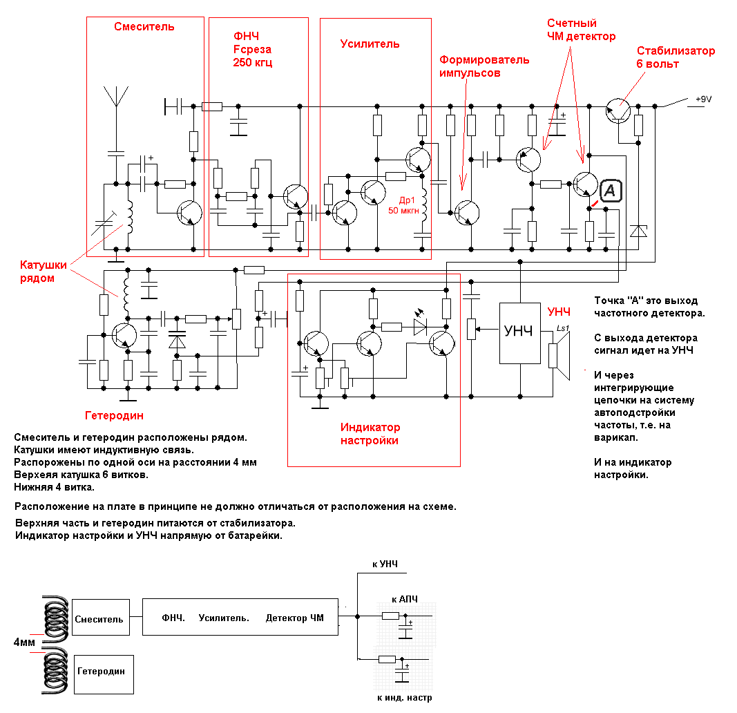

Я делал приемники именно по данной схеме, только применял более современные транзисторы, если конечно КТ315 и КТ361 можно назвать современными. :)
Делал также подобные, но фильтры делал намного проще.
Местные станции принимает довольно уверенно.
Избирательность обеспечивается простым ФНЧ на одном транзисторе.
Вот такой кстати у меня работает в качестве радионаушника при питании 4,5 вольта. Только гетеродин на кварце 20 МГц возбуждаемый на третьей гармонике. Не буду же я по ночам в темноте настройку подкручивать. :) Такие кварцы ставили в старых сетевых карточках(в более новых стоят кварцы на 25 МГц и на них тоже можно), а вместо триггера Шмидта стоит просто транзисторный ключ.
И такой, где в УПЧ один каскад и триггер Шмидта сделан на цифровой микросхеме, а смеситель на К174ПС1.
Качество звучания довольно приличное.

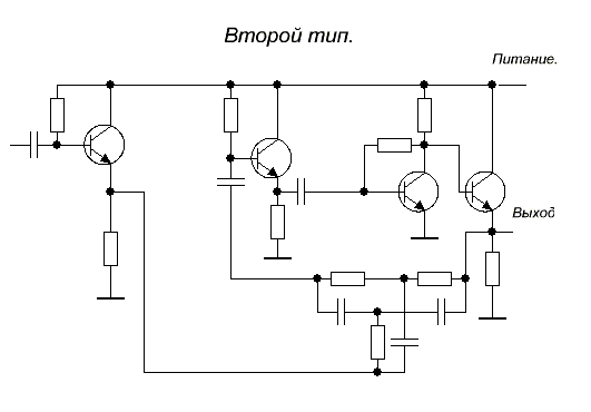

aen писал(а):
В случае получения хороших результатов, в схеме нужно выполнить несколько обязательных условий.
Во первых тщательно подобрать элементы Т-моста
Во вторых обеспечить правильную его нагрузку.
В третьих входное и выходное сопротивление усилителя с Т-мостом должно быть чисто активным.
В четвертых подобный фильтр имеет характеристику подобную LC контуру только вблизи его квазирезонанса, а вдали от этой точки его избирательные свойства теряются и это тоже нужно учитывать.
Это идеально настроенный, а если там не все условия выполняются, то он может быть например такой, что например получилось у меня в схеме, хотя как говорил мне этим пришлось пренебречь.
В идеальном случае выходное сопротивление усилителя должно быть близко к нулю, а входное бесконечности, что на практике трудно осуществить, хотя можно к этому приблизиться.
Когда я по подобной схеме делал узкополосный приемник, то в нем уже ставил фильтры по схемам которые соответствуют этим параметрам.
Тем более, что подобные фильтры бывают двух типов.
Первый имеет минимальный коэффициент пропускания единицу, а второй ноль.
Вот так примерно можно нарисовать схемы хороших фильтров первого и второго типа на биполярных транзисторах.
Как видим в схеме стремились обеспечить правильное согласование Т-моста.
На практике конечно часто все упрощают ухудшая параметры в допустимых пределах.
То, что Вы нарисовали здесь относится к упрощенным фильтрам первого типа, как впрочем и то, что привел я, но как видим, что выходное сопротивление данного каскада в которую включен Т-мост далеко от нулевого, а входное довольно низкое.
Отсюда и получаемые практические результаты.
Проще получается, если применить ОУ. Там легче обеспечить низкое выходное сопротивление и высокое входное при нужном коэффициенте усиления.

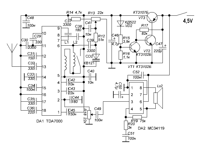

На TDA7000(TDA7021), если делать перестройку варикапом и питать от батареек, нужно питать саму микросхему через стабилизатор. Иначе приемник при пиках громкости начинает "хрюкать"
Если напряжение питания впритык, то стабилизатор нужен с малым падением на регулирующем элементе.
Вот такой стабилизатор, как здесь, держит напряжение на выходе 2,8 вольта при севших батарейках, т.е. при падении на регулирующем транзисторе порядка 0,2 вольта.
Приемник двухдиапазонный. В качестве переключателя применен миниатюрный выключатель.

Я очень внимательно отношусь к разным затейливым схемам на транзисторах – часто они помогают решить сложные задачи простыми средствами, и это получается быстрее и дешевле покупки специализированных ИС или микропроцессорных проектов. На К174ХА34, кроме разных макетов, я собрал пару двухдиапазонных кухонных радиоприёмников, которые работают до сих пор. Последний, на фото, с диодной коммутацией катушек УРЧ и гетеродина, по мотивам РП из Радио №12 1995 стр 20. Только УРЧ на КП307 и добавлены индикаторы точной настройки и многолучевого приёма. УНЧ и блок выбора программ от телевизора Радуга 3УСЦТ.
Опыт эксплуатации приёмников на К174ХА34 показал, как и следовало ожидать, следующие недостатки – плохая селективность при множестве станций в эфире (Питер) и свист гетеродина (об этом ещё Поляков писал), при приёме станций на около 107 МГц, при некоторых положениях антенны.
Так же оказалось, что РП на К174ХА34, обеспечивает более качественный приём загородом, нежели в плотной городской, многоэтажной, ЖБ застройке, когда вещание идёт с трёх передающих центров.
Для сложных условий приёма – высокая плотность станций в диапазоне и множественные переотражения сигнала, наверное, более подойдёт РП с хорошей избирательностью по зеркальному каналу, с классическим ФПЧ, на катушках или пьезофильтре, шириной в полосу, занимаемую радостанцией и/ или РП с двойным преобразованием частоты – такие собирают из селектора каналов ТВ, ФПЧ на 38 МГц и К174ХА34. Видел много таких, реализованных, проектов всеволновых приёмников наблюдения за эфиром, а вот радиовещательный приёмник для стандартных УКВ диапазонов, так, по моему, никто и не сделал.
Интересно, удалось ли кому то сделать высококачественный радиоприёмник «для музыки», на основе К174ХА34, пусть и с преизрядной обвеской.
Или сразу брать TEA5710 (5711) и не тратить времени на посредственный результат? :-/

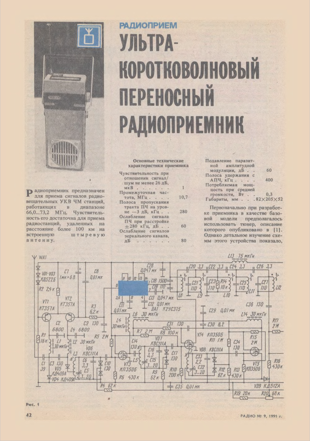

За основу брал схему из ж. Радио 9-1991 год
http://publ.lib.ru/ARCHIVES/R/''Radio'' ... fax%5d.zip

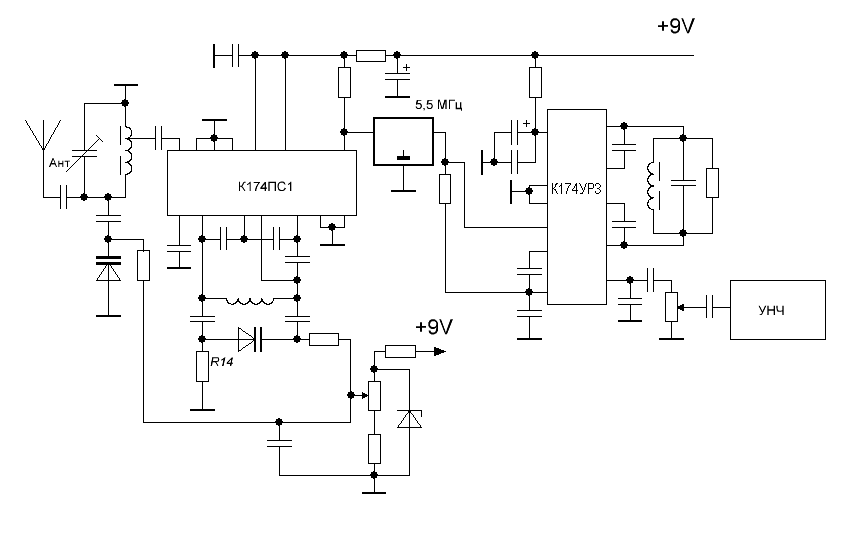

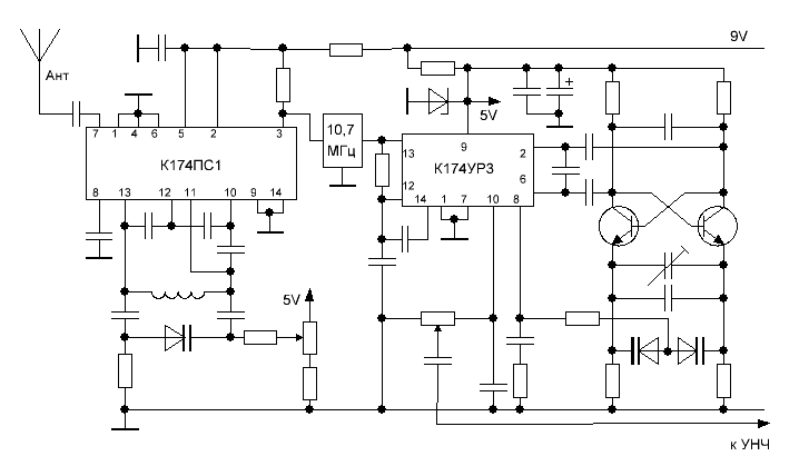

aen писал(а):
УВЧ два каскада на двухзатворных полевых транзисторах КП306В. Транзисторы можно и другие двухзатворные. Просто у меня КП306 много, вот я их и поставил.
Смеситель тоже на двухзатворном полевом транзисторе.
Дальше два каскада ПЧ на транзисторах КТ339. В каждом каскаде стоят керамические фильтры на 10,7 мгц.
Потом детектор ЧМ на основе ФАПЧ по схеме приемника описанного в ж. Радио 9-1991 год
Также использовал схему подобного ЧМ детектора в приемнике по упрощенной схеме для приема местных станций.
Критерием было "минимум катушек"
Получилась только одна бескаркасная катушка, но избирательность и качество звучания приемника довольно хорошие.
Конечно лучше смеситель нагрузить на колебательный контур. Так тоже пробовал.
Что хорошо в данном случае контур можно даже в экран не ставить.
Можно также в УПЧ добавить каскад на одном транзисторе и тогда чувствительность возрастает, хотя она и так нормальная.
На входе также можно добавить УВЧ на одном транзисторе по схеме, что уже выкладывал выше, что не особо усложнит приемник.
Или вот простенький с фильтром на 5,5 МГц, что вытащил из какого то телевизора.
Делалось из критерия, что хотя катушки есть, но две бескаркасные, а та, что в УПЧ может быть без экрана. Контур на входе можно даже неперестраиваемый сделать.
Все это проверялось на практике ради интереса.
Кроме как ради интереса делать подобные схемы в настоящее время конечно нет смысла, т.к. сейчас есть большой выбор однокристальных приемников на любой вкус.

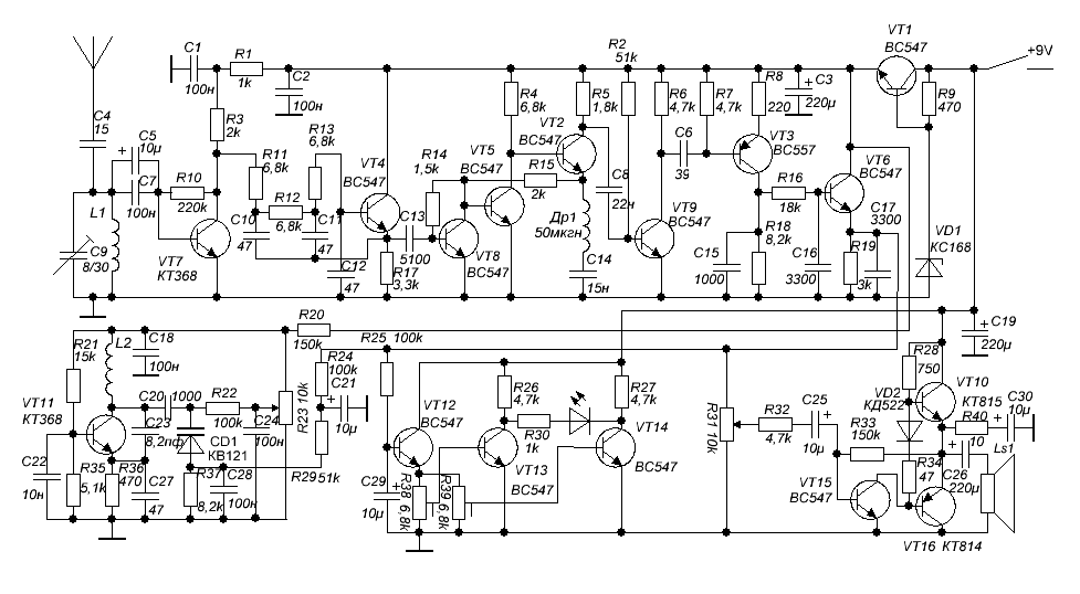

А я только что сделал такой:
http://img.radiokot.ru/files/102181/lyl2key0l.GIF
https://youtu.be/WktvQ-_lMn8
Николай.

ВикторС писал(а):
опыты по постройке УКВ РП с ЧД с ФАПЧ.
… пропорционально интер=грирующий фильтр
Делали ли Вы какие то расчёты, или собирали на удачу, по имеющимся схемам7
Пропорцирнально-интегрирующий фильтр больше имеет отношение к устойчивости ФАПЧ. Из того, что я делал, я ставил то, что было на схеме и с самовозбуждением не сталкивался.
Единственно, что сделал, так в схеме на К174УР1 напряжение питания снизил др 9 вольт. При этом приемник работал лучше. Возможно я просто разогнал слишком большое усиление в УПЧ, поэтому так и получилось.В первом приемнике, где детектор был на основе ФАПЧ я взял за основу схему из книжки "Телевизионный прием в автомобиле"
http://hamradio.online.ru/ftp2/3-63.djvu
Схему немного изменил в сторону упрощения.
Было это давно и УКВ радиостанции в нашей местности на обычные приемники принимались слабо и с шумами. Слушать было нереально.
Тогда решил попробовать поставить в приемник этот детектор.
ФСС делать не хотелось, т.к. габариты приемника не позволяли. Керамический фильтр нашел только на 10,7 МГц, что для К174УР1 многовато, поэтому сделал два преобразования со второй промежуточной где то порядка 5 МГц и дальше этот детектор на К174УР1
Станции на данный приемник стали приниматься очень даже неплохо.
Единственный недостаток, так это много "жрал", что для "карманного" приемника не очень хорошо.
Второй приемник и сейчас на кухне работает. Схему ЧМ детектора на основе ФАПЧ, как говорил, взял отсюда.
Сам детектор взял один к одному, в том числе и цепь АПЧ.
Единственно, что вместо варикапов КВС111 поставил пару КВ104Б
На этот раз ставил детектор с ФАПЧ, что бы получить высокое качество звучания и запас по чувствительности, что на деле оказалось лишним.
Схему не рисовал, а кратко его здесь описывал.
viewtopic.php?p=1428067#p1428067
Ну это мы отклонились от темы, т.к. здесь говорим о простых приемниках.
Те схемы простых приемников делал по предварительному заказу.
Нужно было разработать и проверить на практике несколько схем приемников для начинающих без применения микросхем однокристальных приемников.
Там уже ставил ЧМ детектор с ФАПЧ, что бы уменьшить количество катушек и при этом, что бы приемник имел не низкие параметры, а хотя бы на уровне "УКВ приемника для начинающих", что есть у нас на сайте.
Я их спаял наверное десяток. Некоторые только на транзисторах, другие с применением микросхем. В принципе все схемы рабочие. По сути у меня тут отдельные блоки разных преобразователей частоты, УПЧ, детекторов ЧМ и я из них, как из кубиков делал схемы и проверял работоспособность.
Хотя проверял только на прием местных станций.
Дело в том, что когда у нас появились местные УКВ станции, то прием дальних в диапазоне 88 - 108 МГц, что от нас на расстоянии порядка 70 км, совсем прекратился и не только на простые приемники.
И еще одна особенность приемника с ЧД на основе ФАПЧ.
Та часть схемы, что входит в ФАПЧ должна иметь стабильное питание.
1.JPG [48.34 KiB]

RA83 писал(а):
Заинтересовали УКВ приёмники с низкой ПЧ, ранее собирал на К174ХА34, К1066ХА1 - не впечатлили и по сему вопрос: возможно ли построить на транзисторах подобный приёмник с хорошим качеством звука?
Если это возможно, хотелось бы увидеть схему на современных транзисторах или на наших КТшках.
Есть идея - чтобы не городить кучу транзисторов, можно ОУ прикрутить, ПЧ то низкая, большинство ОУ легко справятся.
И какой детектор лучше всего подойдёт в данный приёмник, чтобы получить наиболее высокое качество звука?
Такой приемник можно сделать для интереса.
У меня интерес был, поэтому я сделал несколько вариантов подобных приемников.
Качество звука довольно приличное.
Недостаток, это маленькая чувствительность, но у меня местные станции принимаются довольно уверенно на антенну порядка 50 см.
Все схемы, что делал у меня не сохранились. Осталось только пара вариантов.
Здесь вариант подобного приемника полностью на транзисторах, хотя смеситель и гетеродин лучше сделать на К174ПС1, но здесь делалось именно все на транзисторах.
Это структурная схема, что бы было понятнее.
А это полная схема.
В качестве фильтров в УПЧ лучше применить двойные Т-мосты. Такой приемник я тоже делал, но схемы не рисовал.
И еще раз повторю, что в настоящее время делать подобные приемники имеет смысл только тем, кому хочется просто поэкспериментировать и повозиться со схемами как например мне. :)
2.GIF [33.46 KiB]
22.GIF [34.97 KiB]

Гаммамет писал(а):
насчёт смесителя - ПС1 или КП350, для меня пока неясен вопрос с подавлением комбинационных частот, т.к. смеситель ПС1, если не ошибаюсь двойной балансный, а у КП350 просто перемножение.
ПС1 тоже перемножитель.
Это значит, что если его по входам и по выходу включить по симметричной схеме, то от подавляет на выходе частоту сигнала и частоту гетеродина, что важно например в формирователе SSB сигнала.
Еще ПС1 имеет довольно большое усиление по ПЧ.
Для случая же комбинационных частот, то мое мнение, что оно примерно такое же, что и у любого смесителя на маломощном биполярном транзисторе, т.е. довольно плохое.
Думаю, что если УВЧ и смеситель будут на полевых транзисторах, то этот параметр будет намного выше.
Гаммамет писал(а):
считаю, что хороший приёмник без катушек невозможен.
Я тоже так считаю.
За пример хорошего приемника я бы взял этот, только ФСС заменил бы на керамический фильтр, рставив от ФСС только одие контур.
АРУ я не делал, т.к. не нашел p-i-n диодов.
Гетеродин делал на КТ368 или на КТ316Б. Уже не помню сейчас. Давно это было, но это не важно.
Вместо сборки К159НТ1 ставил два транзистора КТ315. Можно КТ3102.
Только желательно их по h21 подобрать.
Во всяком случае я остался доволен его работой.
Если приемник с ЧД на К174УР3 по стандартной схеме, дальние станции принимал с шумами, то с подобным ЧД на основе ФАПЧ, прием дальних станций был совершенно без шумов.
Стр. 42
Вот выше тоже про это писали.

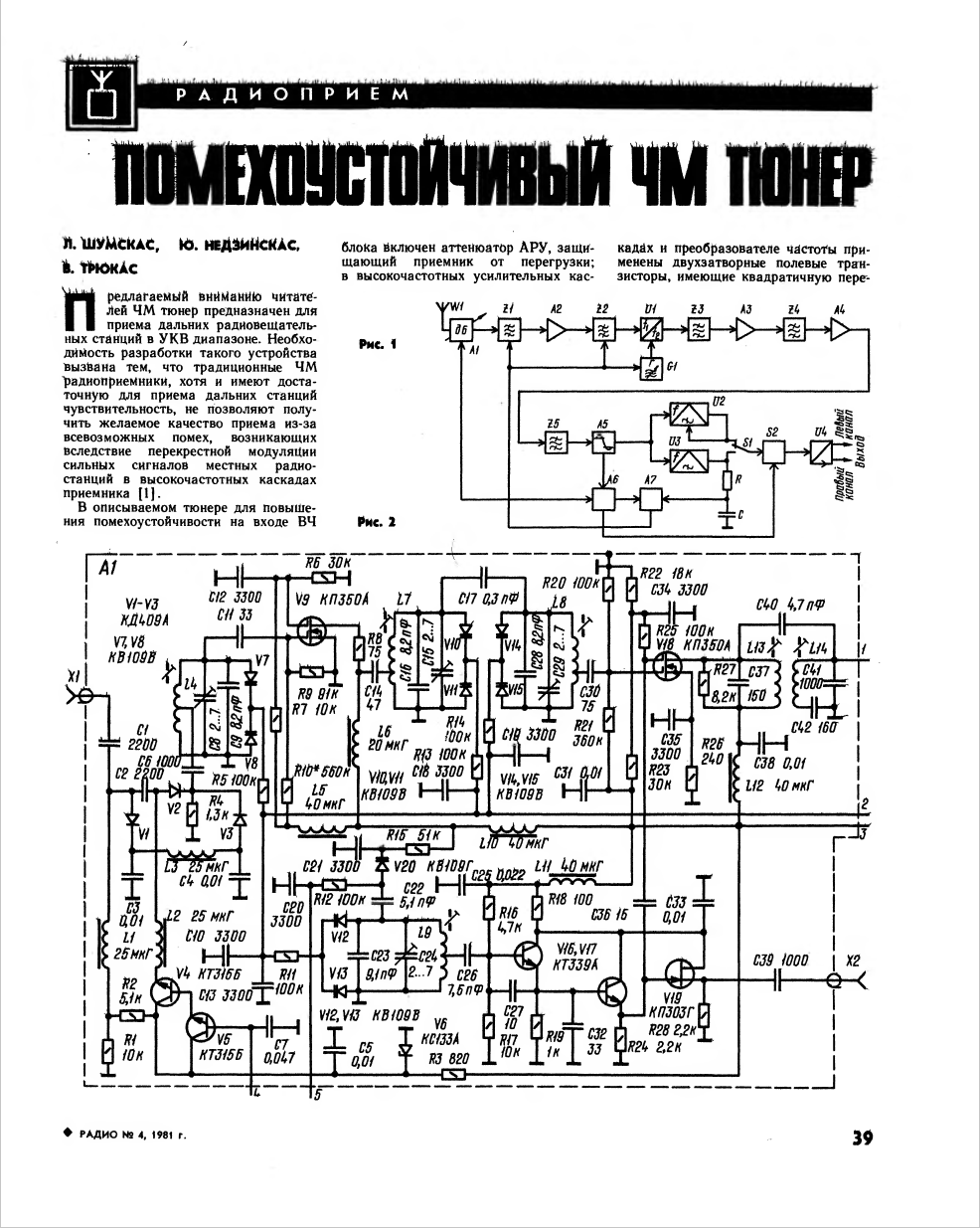

Кое какие идеи можно еще отсюда почерпнуть.
Кстати там ЧД тоже на основе ФАПЧ.
http://publ.lib.ru/ARCHIVES/R/''Radio'' ... f02%5d.zip
