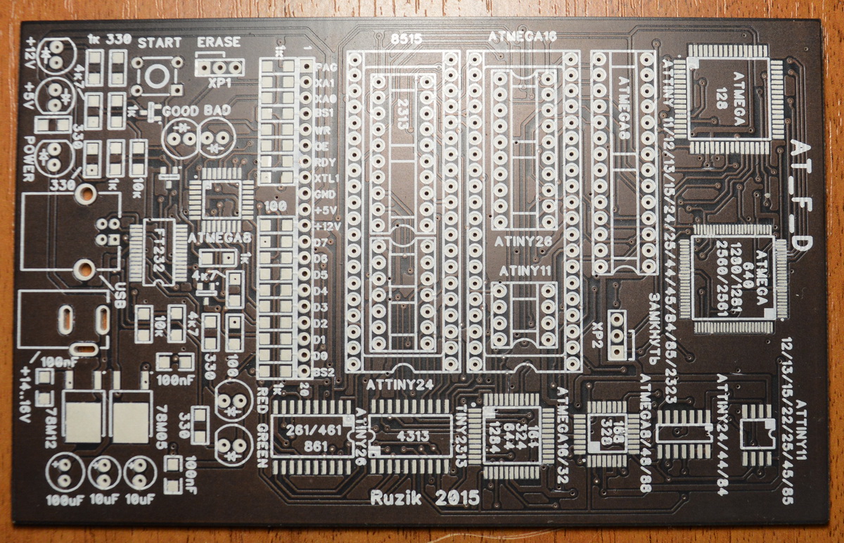

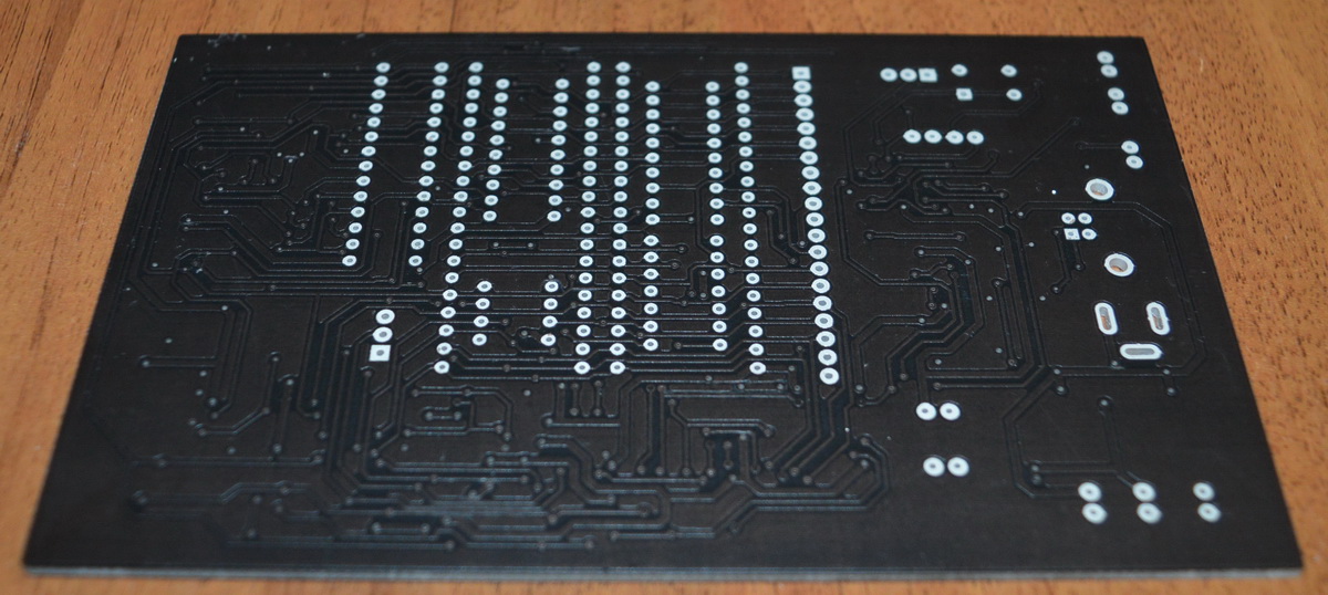

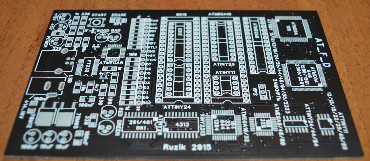

Передела плату, думаю на этот раз будет все в порядке. Маска MAGECURE XV501-T4 черная (матовая).. Гальваника с блеском Сu400, переходы сделал 0,4 мм (от греха подальше). Хим. олово со свинцом, свежее.. viewtopic.php?p=2439759#p2439759
Лудил при 90 градусах 5 минут.
Без мелких косяков из-за шаблона не обошлось (глазастые увидят :)) )..
Матовость маски дает бархатистую поверхность, как то необычно. :)

Классно выглядит. Надеюсь на этот раз без обрывов.
Ruzik, а какого типа сверлами протачивались дырки для DC разъема?
СообщениеДобавлено: Сб июл 25, 2015 17:08:55
Карма: 55
Рейтинг сообщений: 1637
Сообщений: 5725
Фрезой (кукуруза) 1 мм.. viewtopic.php?p=2441241#p2441241
Вообще долгая эпопея с этими пазами была, пока получилось. Отсюда viewtopic.php?p=2437895#p2437895 и до 117 страницы (включительно).

Хим. медь исключаем сразу, меднил в том же растворе и эту плату. Если смотреть на просвет после гальваники, все отверстия блестят с любого ракурса.
Тут какая история, просверлил переходы 0,3 мм, смотрю на просвет, отверстия все просвечиваются. Пошел мыть и обрабатывать шкуркой (в воде). После обработки на просвет половина переходов забитая. Что только не делал, бесполезно, только иголочкой протыкать. (Вот поэтому я и спрашивал у mial про пылесос).
Не стал мучится, установил плату на станок и прошелся сверлом 0,4 мм по просверленным переходам. Все отверстия после повторной обработки шкуркой не забиты.
С красной платой я этот момент не проконтролировал, посмотрел только после сверловки, а после шкурки на просвет не посмотрел, похоже и тогда было все забито. :dont_know:
С 0,3 не делал раньше, теперь опыт в копилку прибавился.

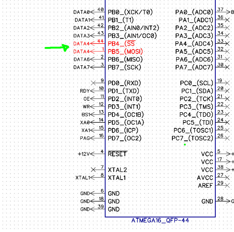

И это, черная плата полетела в ведро. Все работает, но на атмега16 перепутал дата4 и дата5, верней вместо дата5 на первый посадил дата4. Исправлять на плате нет желания. У меня есть еще синяя маска, синим доктор еще не был. :))
Так что если кто будет повторять, в схеме ошибка.

Ну хотел же я раздельно сделать, зачем отговорил? :))
Следующую сделаю раздельно, пусть будет многоэтажка, да и уменьшить монтаж нужно, что то я размахнулся. :)

Ruzik
Дык схему, схему проверять надо. Уже по моему или третий или четвертый раз переделываешь :))

Сам доктор работает, только один МК не правильно подключил. Можно оставить и так, но переделаю. :)
