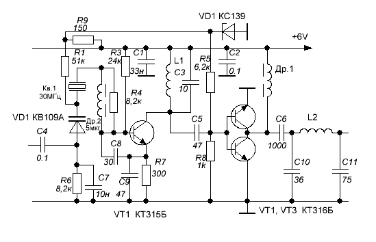

Добрый день!
Подскажите пожалуйста - собрал РМ по схеме http://vrtp.ru/index.php?act=categories&CODE=article&article=695
генератор работает и настраивается все ок.

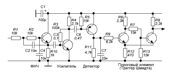

Но ОУ для микрофона у меня небыло поэтому по старой памяти собрал вот такой усилитель на двух транзисторах
http://vrtp.ru/index.php?act=categories&CODE=article&article=3319
как результат МУ работает, но очень слабо практически ничего не слышно (нужно кричать)
Поделитесь пожалуйста советами как настроить микрофонный усилитель ибо что-то мне подсказывает что проблема не в МУ, а в согласовании...
Спасибо!

Вначале проверьте: на коллекторах Т1 и Т2 (по второй схеме) должно быть приблизительно 0,5*Uпитания+0,7V. Если не так - подбирайте R3 и R5.
Варикап, случайно, на "наоборот" впаяли?
А вообще то, ОУ можно ставить любой, работающий при вашем Uпитания.

По данной схеме можно получить только узкополосную модуляцию, а значит на радиовещательный приемник который предназначен для приема широкополосной ЧМ звук будет очень тихим.
Почитайте неоконченную статью по данному вопросу и тогда думаю у вас отпадут все вопросы.

На транзисторах VT1 и VT2 сделан модулятор. Это по сути усилитель сигнала микрофона. Резистором R2 устанавливается половина напряжения питания на эмиттере второго транзистора.
Резистором R6 устанавливают нужное усиление.

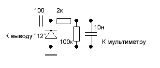

Дальше устанавливаем величину девиации частоты. Это можно сделать разными способами. Я например делаю это с помощью батареек подавая напряжение на варикап через переменный резистор.
Крутим резистор и добиваемся изменения частоты на 3 кгц, при этом отмечаем какое напряжение при этом подается на варикап.
Потом переворачиваем батарейку и опять добиваемся изменения частоты уже в другую сторону на те же 3 кгц и снова отмечаем нужное нам напряжение. К сожалению эти напряжения не всегда совпадают, т.к. модуляционная характеристика подобной схемы довольно нелинейная, но если например у нас получилось пусть 2 вольта в первом случае, а во втором 3 вольта, то будем считать, что на варикап нужно подавать порядка 2,5 вольта с модулятора. В итоге после удвоения частоты у нас получится величина девиации порядка ±5 КГц
После этого восстанавливаем схему, говорим в микрофон и с помощью резистора R6 в модуляторе устанавливаем величину звукового напряжения поступающего на варикап порядка 2,5 вольта. Если этот резистор закоротить, то усиление будет максимально.

Для того, что бы из двухкаскадного передатчика выжать максимальную мощность в задающем генераторе стоит еще дроссель Др.1, но он не критичен к параметрам и его величина может быть в пределах 20-40 мкгн. Также, что бы в передатчике ограничиться двумя каскадами, в задающем генераторе поставил довольно мощный транзистор КТ3117, что позволило увеличить его коллекторный ток. Можно поставить что либо из импорта, например 2N2222.
Схема передатчика стандартная и уже описывалась в предыдущих частях. Кварц возбуждается на частоте основной гармоники 30 МГц. В коллекторной цепи задающего генератора на VT3 стоит колебательный контур настроенный на частоту 60 МГц. Дальше идет усилитель мощности на транзисторах VT1 и VT2, которые включены параллельно или на одном BFR96. В модуляторе можно поставить КТ3102.
Настройку уже тоже описывал. В модуляторе подбором резистора R16 установить на коллекторе VT4 половину напряжения питания, т.е. 4,5 вольта. Если есть приборы, то нужно на вход модулятора подать синусоидальный сигнал частотой 1 кгц величиной в несколько милливольт и повышая звуковое напряжение с генератора и подбирая резистор R16, добиться симметричного ограничения синусоиды.
Катушку L3 для начала не ставим, а на выход передатчика припаиваем резистор 51 Ом и диодный пробник. Про это писал в Ч.1
К сожалению удостоверится, что задающий генератор не возбуждается на паразитных колебаниях удобнее проверять осциллографом, но можно принять сигнал данного передатчика радиовещательным приемником на частоте в районе 90 МГц и говорить в микрофон. Подстроечные конденсаторы С31 и С32 при этом нужно поставить на минимум емкости. Звук должен быть качественный. Не забывать, что возможна акустическая связь, поэтому приемник лучше слушать через наушники. Про это тоже уже писал.
Потом крутим подстроечники С32 и С31 и добиваемся максимума показаний мультиметра включенного через диодный пробник, что приведен выше. Подстройку также можно делать раздвиганием витков катушек. У меня получилось где то 4 вольта.

Т.е. генератор по схеме Колпитца, что и в "Часть 7" в которой кварц возбуждается на третьей гармонике и удвоитель на одном транзисторе. Все стандартно.
Передатчик взял отсюда.
viewtopic.php?p=695502#p695502
aen писал(а):
Четвертый жук, хотя жуком его можно назвать с натяжкой, т.к. мощность его порядка 100 мвт, хотя можно раскачать и на 200 мвт если эмиттеры выходных транзисторов посадить сразу на землю.
Диод VD1, R19, С14 иногда можно не ставить, а средний вывод L4 просто посадить на землю или вместо VD1 поставить резистор и подобрать напряжение на нем в пределах 0,3 - 0,7 вольта или ставить не кремниевый диод, а германиевый или диод Шотки, но все это делается при настройке для получения максимальной мощности. С помощью этих элементов немного приоткрывают транзисторы в удвоителе для получения нужной мощности.
Иногда это является лишним и транзисторы нормально раскачиваются без начального смещения.
Делал только для интереса. Хотел посмотреть как получится широкополосная модуляция в кварцованном генераторе.
Размер макетной платы 27х100 мм. Брал по размерам четырех элементов АА.

Стабильность частоты можно оценить как 1/10 от ширины перестройки кварцев. У меня перестройка получилась 150 кгц и стабильность порядка 15 кгц при приеме на приемник с широкополосной ЧМ думаю нормально.
Основная деталь в таком генераторе, это катушка включенная последовательно с кварцем. Добротность её не важна и для того, что бы не возникли паразитные колебания её даже шунтируют резистором, но у неё должна быть маленькая паразитная ёмкость, иначе широкополосной модуляции получить невозможно. В данном случае намотана секциями. Пять секций по шесть витков. Внутрь вставлен ферритовый стержень диаметром 2,6 мм, длиной 15 мм.
Здесь более подробно писал про эту катушку.
viewtopic.php?p=231909#p231909
Еще нужно установить на коллекторе VТ2 напряжение равное половине питания с помощью резистора R4.
Контур L2С8 настроен на частоту 48 мгц, затем следует усилитель и дальше удвоитель по моей любимой схеме. На выходе стоит усилитель на двух параллельно соединенных маломощных транзисторах. Это не то, что хорошо. Просто ничего другого не было под рукой.
На транзисторе VТ3 собран стабилизатор напряжения для варикапа. Напряжение на его коллекторе около четырех вольт. Устанавливается резистором R7, можно и с помощью R8 немного подкорректировать.
Между генератором и усилителем стоит экран. Что бы разнести катушки L2 и L3 на максимальное расстояние, в усилителе поставил транзистор p-n-p.
Выбор транзисторов не оптимальный. Конечно вместо КТ3107 лучше поставить КТ363, но здесь и данного транзистора оказалось достаточно.
В настройке довольно сложна и минимум, что нужно, то это осциллограф хотя бы с полосой 5 мгц как у меня, но 16 мгц на нем еще видно и можно увидеть паразитную модуляцию в генераторе, если она там возникнет и частотомер. Конечно нужен еще диодный пробник, но его можно самому сделать.

FM жучёк - хорош тем что можно использовать готовый дешёвый переносной FM приёмник... включая мобильный телефон со встренным FM приёмником и наушниками... Всё что нужно - это нормальная стабильная схема передатчика малого радиуса действия для радиоприёмника FM 88...108 (переносного или встроенного в мобильник).
1- Впринципе.. можно использовать и НЕ стабильный жучёк... если использовать FM приёмник с хорошей АПЧ. Я для нтереса разбирал приёмники FM и ставил туда усилители АПЧ... регулировал полосу удержания частоты...
С таким FM приёмником просто включили передатчик (простейший жучёк без кварца ... без стабилизатора...) в детской, затем подстроили приёмник по сигналу передатчика. передатчик работает постоянно. АПЧ в приёмнике удерживает частоту передатчика в широких пределах... хоть по всему FM диапазону)) при условии что сигнал передатчика мощнее любой радиостанции на FM...
Недостаток - современные приёмники не имеют АЧП. Вместо них стоят синтезаторы... например в мобильнике синтезатор. Он не может следить за сигналом передатчика.
Если использовать этот метод... то тогда лучше собрать жучёк не на FM на на УКВ ! Потому что FM как правило весь "забит" радиостанциями... А УКВ как правило никто не использует уже... 69...74 Мгц - настраивайся на любую частоту... )))
Есть дешёвые китайские приёмники (в каждом переходе продают пачками) ... на два диапазона (УКВ/FM)- на частоты 69...108 Мгц.
Ну в крайнем случае, если FM диапазон весь занят, то можно перестоить FM приёмник на другой диапазон - больше 108... или меньше 88... Хотя это запрещено... но на даче думаю никто не будет против))
Можно конечно ещё добавить в приёмник микроконтроллер с автопоиском жучка и автоматическим захватом и удержанием его частоты... Только это слишком получиться "навороченно" для простой радионяни :)))
2- вариант с кварцами... делаем обычный жучёк на кварце с широкополосной модуляцией и умножителями... На маленькую дальность собирать умножители не обязательно. Достаточно кусок провода на выходе передатчика... настроились на гармонику передатчика и всё. Дальность пару десятков метров обеспечена... Если надо сотни метров - тогда придётся ставить умножители.
На кварце собираем по любой стандартной схеме любой рации с узкополосной ЧМ... просто подкрутили катушку в задающем генераторе и получили широкополосную модуляцию. Добавили один-два каскада усиления в модулятор - получили высокочувствительный модулятор... слышно чётко всё что проиисходит в комнате... каждый шорох)))
Всё. :dont_know:

Это обычные стандартные схемы. Просто они для узкополосной ЧМ (+/- 3 кГц). Всё что нужно сделать - это разшить диапазон с помощью обычной катушки...
Правда я бы не стал так делать ... дрейф нуля.. идёт прямо на кварц...
Возьмите мою схему... от простой рации))
РС.jpg [38.5 KiB]
Работает нормально. Подобрать кондёры и катушки на нужную частоту (гармонику) в зависимости от кварца. Главное нормальный кварцы - высокочастотные на основную частоту (22.000...27.000 Мгц x 4 = 88...108 МГц) или (44.000...54.000 Мгц x 2 = 88...108 МГц).... Меньше умножителей - проще схема. выше частота кварца - больше мощьность нужной гармоники... выше КПД ... и т.д.))
Добавить ещё транзистор в модулятор... будет слышно в комнате вообще всё))
Вообще все схемы на кварцах впринципе одинаковые... разница небольшая. :tea:

Спасибо за схему http://radiokot.ru/forum/download/file.php?id=230473
Вы меня правильно поняли. Нужно абсолютно простое и стабильное решение.
Надеюсь схема проверенная )))
Спасибо!

Схема стандартная. обычная ёмкостная трёхточка. Кварц возбуждается на основной частоте (первая гармоника). Усилитель (он же умножитель) на выходе класса "С"... выделяет нужную гармонику...
Стабильность - проблем нет. Один раз настроил и всё.
Широкополосная ЧМ - тоже всё нормально. Подкрутил кутушку последовательно и кварцу и получил лубую девиацию... мгц...
Весь вопрос - какая нужна дальность.. на выходе гармоника маленькой мощности... дальность ограничена.
Короче... всё зависит от настройки схемы. :tea:

Это "огрызок" схемы от рации... маленькая мощность четвёртой гармоники на выходе... эта схема работает в пределах одного дома... ну может максимум в пределах двора возле дома...)) Дальше в приёмнике FM будут шумы...
Радионяня... это приёмник FM. Он должен работать без шумов... Это значит нужна нормальная мощность передатчика.
Если надо 100 метров и больше... то надо ставить нормальные умножители (удвоители) как в рации... Т.е. добавить на выходе ещё один каскад умножителя (удвоителя)... и настраивать все контура как положенно... согласовывать антенну.. и т.д. ... тогда получим дальность и больше 100 метров... и километр... и больше)) Примерно так:
