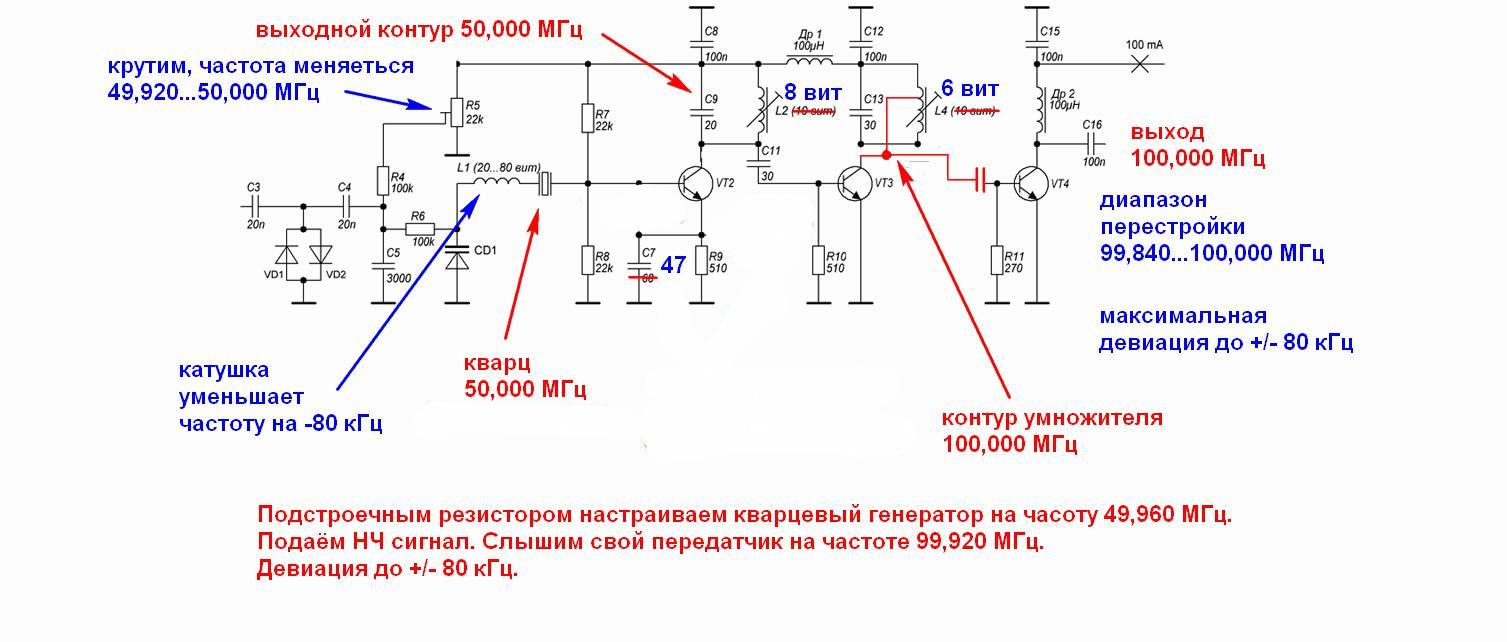

Добрый день!
Подскажите пожалуйста - собрал РМ по схеме http://vrtp.ru/index.php?act=categories&CODE=article&article=695
генератор работает и настраивается все ок.
Но ОУ для микрофона у меня небыло поэтому по старой памяти собрал вот такой усилитель на двух транзисторах
http://vrtp.ru/index.php?act=categories&CODE=article&article=3319
как результат МУ работает, но очень слабо практически ничего не слышно (нужно кричать)
Поделитесь пожалуйста советами как настроить микрофонный усилитель ибо что-то мне подсказывает что проблема не в МУ, а в согласовании...
Спасибо!

Вначале проверьте: на коллекторах Т1 и Т2 (по второй схеме) должно быть приблизительно 0,5*Uпитания+0,7V. Если не так - подбирайте R3 и R5.
Варикап, случайно, на "наоборот" впаяли?
А вообще то, ОУ можно ставить любой, работающий при вашем Uпитания.
По данной схеме можно получить только узкополосную модуляцию, а значит на радиовещательный приемник который предназначен для приема широкополосной ЧМ звук будет очень тихим.
Почитайте неоконченную статью по данному вопросу и тогда думаю у вас отпадут все вопросы.

Дальше про получение широкополосной ЧМ в кварцевом генераторе, хотя если у вашего кварца статическая емкость маленькая, то в принципе можно обойтись тем, что написано выше.

Окончательная схема будет выглядеть так.
Понятно, что приемник можно сделать и на TDA7000 по схеме из даташита.
Настройка девиации описана в предыдущей статье, а настройка на максимум мощности мало чем отличается от настройки передатчика, что описан в первой статье.
Про катушку L6 написано в предыдущей статье.
Катушка L5 намотана на каркасе диаметром 6 мм с карбонильным сердечником и содержит 14 витков проводом 0,4 мм с отводом от середины.
Катушка L4 намотана на таком же каркасе и содержит 16 витков с отводом от 6 витка считая сверху. На схеме это видно.

Чтобы громко игнало... надо расширить диапазон перестройки. Простым варикапом получить широкий диапазон перестройки не получиться. (В теории можно, если взять варикап с очееень большим диапазоном ёмкости... от десятых/сотых долей пикофарад.. до десятков пикофарад.. "cуперварикап" :))) )
Поэтому надо поставить катушку последовательно кварцу. Вообще диапазон перестройки кварца зависит от самого кварца.
Старые советские кварцы как правило "дубовые" ... сдвинуть их частоту можно на несколько килогерц. Для них приходится принимать специальные меры... (см. выше.)
Как правило все современные импортные кварцы более активные... с малой статической ёмкостью... поэтому никаких специальных мер не требуется. Но не все! Надо подбирать сами кварцы.
Для схем с широкополосной ЧМ на кварцах... можно использовать например гармониковые кварцы. Если их запустить на гармонике... то диапазон перестройки составляет десятки килогерц...
Но лучше всего брать кварцы не гармониковые высокочастотные. У них меленькая статическая ёмкость... Это позволяет их перестраивать по частоте вниз с помощью катушки на сотни килогерц!
Например я использовал в таких схемах высокочастотные кварцы на основную частоту 24.000....27.000 Мгц. На выходе я получаю 4-ю гармонику: 96...108 FM. С диапазоном перестройки несколько Мгц! Т.е. у меня не просто громко играет... а ещё можно подстройкой менять рабочие каналы передатчика 92...93...94...... FM. Естественно при слишком большом диапазоне перестройки резко снижается стабильность частоты. Поэтому крутим частоту кварца без фанатизма ! ))) :)))
А ещё четвёртая гармоника больше по мощности чем седьмая.. и соотвенно больше дальность связи... с нормальной девиацией.
При правильной настройки всё работает громко и чётко. Никаки специальных мер компенсации статической ёмкости кварца я не делаю. Катушка последовательно кварцу - самая обычная... намотали тонкий провод на любом каркасе... виток к витку... и всё.

Стабильность частоты можно оценить как 1/10 от ширины перестройки кварцев. У меня перестройка получилась 150 кгц и стабильность порядка 15 кгц при приеме на приемник с широкополосной ЧМ думаю нормально.
Основная деталь в таком генераторе, это катушка включенная последовательно с кварцем. Добротность её не важна и для того, что бы не возникли паразитные колебания её даже шунтируют резистором, но у неё должна быть маленькая паразитная ёмкость, иначе широкополосной модуляции получить невозможно. В данном случае намотана секциями. Пять секций по шесть витков. Внутрь вставлен ферритовый стержень диаметром 2,6 мм, длиной 15 мм.
Здесь более подробно писал про эту катушку.
viewtopic.php?p=231909#p231909
Еще нужно установить на коллекторе VТ2 напряжение равное половине питания с помощью резистора R4.
Контур L2С8 настроен на частоту 48 мгц, затем следует усилитель и дальше удвоитель по моей любимой схеме. На выходе стоит усилитель на двух параллельно соединенных маломощных транзисторах. Это не то, что хорошо. Просто ничего другого не было под рукой.
На транзисторе VТ3 собран стабилизатор напряжения для варикапа. Напряжение на его коллекторе около четырех вольт. Устанавливается резистором R7, можно и с помощью R8 немного подкорректировать.
Между генератором и усилителем стоит экран. Что бы разнести катушки L2 и L3 на максимальное расстояние, в усилителе поставил транзистор p-n-p.
Выбор транзисторов не оптимальный. Конечно вместо КТ3107 лучше поставить КТ363, но здесь и данного транзистора оказалось достаточно.
В настройке довольно сложна и минимум, что нужно, то это осциллограф хотя бы с полосой 5 мгц как у меня, но 16 мгц на нем еще видно и можно увидеть паразитную модуляцию в генераторе, если она там возникнет и частотомер. Конечно нужен еще диодный пробник, но его можно самому сделать.

Это обычные стандартные схемы. Просто они для узкополосной ЧМ (+/- 3 кГц). Всё что нужно сделать - это разшить диапазон с помощью обычной катушки...
Правда я бы не стал так делать ... дрейф нуля.. идёт прямо на кварц...
Возьмите мою схему... от простой рации))
РС.jpg [38.5 KiB]
Работает нормально. Подобрать кондёры и катушки на нужную частоту (гармонику) в зависимости от кварца. Главное нормальный кварцы - высокочастотные на основную частоту (22.000...27.000 Мгц x 4 = 88...108 МГц) или (44.000...54.000 Мгц x 2 = 88...108 МГц).... Меньше умножителей - проще схема. выше частота кварца - больше мощьность нужной гармоники... выше КПД ... и т.д.))
Добавить ещё транзистор в модулятор... будет слышно в комнате вообще всё))
Вообще все схемы на кварцах впринципе одинаковые... разница небольшая. :tea:
Надеюсь схема проверенная...
Схема стандартная. обычная ёмкостная трёхточка. Кварц возбуждается на основной частоте (первая гармоника). Усилитель (он же умножитель) на выходе класса "С"... выделяет нужную гармонику...
Стабильность - проблем нет. Один раз настроил и всё.
Широкополосная ЧМ - тоже всё нормально. Подкрутил кутушку последовательно и кварцу и получил лубую девиацию... мгц...
Весь вопрос - какая нужна дальность.. на выходе гармоника маленькой мощности... дальность ограничена.
Короче... всё зависит от настройки схемы. :tea:

Это "огрызок" схемы от рации... маленькая мощность четвёртой гармоники на выходе... эта схема работает в пределах одного дома... ну может максимум в пределах двора возле дома...)) Дальше в приёмнике FM будут шумы...
Радионяня... это приёмник FM. Он должен работать без шумов... Это значит нужна нормальная мощность передатчика.
Если надо 100 метров и больше... то надо ставить нормальные умножители (удвоители) как в рации... Т.е. добавить на выходе ещё один каскад умножителя (удвоителя)... и настраивать все контура как положенно... согласовывать антенну.. и т.д. ... тогда получим дальность и больше 100 метров... и километр... и больше)) Примерно так:
3.jpg [107.13 KiB]
Вот тут viewtopic.php?f=28&t=59442&start=200 мы это всё делали...
