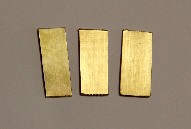

Во общем товарищи коты бить лапой в грудь и орать "Все получилось" не буду, но свет надежды на рабочий безцианистый раствор золочения появляется.
Отчитываюсь по патенту.
Приготовление раствора 100 мл: В 90 мл воды растворяем 1 гр мочевины, далее в этот раствор всыпаем навеску 2 гр тетрабората натрия. Размешиваем до растворения. Греем до 50С и периодически мешаем минут 40. Можно не греть, а оставить раствор мочевины и тетрабората на 12 часов. Далее, если нагревали даем остыть до комнатной, разводим 0,2 гр тетрахлороаурата в небольшом количестве воды и вливаем в раствор. Раствор сразу мутнеет и выпадают белые хлопья комплекса. Опять греем и мешаем минут 25-30. Раствор становится почти бесцветным, с чуть лимонным оттенком и осадком на дне, напоминающим тополиный пух. Снимает с бани. Теперь отвешиваем 8 гр цитрата натрия и всыпаем в раствор. Мешаем. Осадок растворяется вместе с цитратом. Получается почти прозрачный раствор с легким лимонным оттенком. Даем постоять 3-4 часика и фильтруем. Раствор готов. Рабочая температура 60-70С. 70С предел, не перегревать. Я не проф химик, но по моим прикидкам химия такая. Мочевина с тетраборатом дает аминоборан. Далее аминоборан с тетрахлороауратом дает аминоборатный комплекс золота, который растворается в соли лимонной кислоты, завершая комплекс. Цитрат так же служит и PH буфером. Это мои предположения, могу в чем то и ошибиться. Растворы пока стабильны. Не мутнеют, цвет очень очень медленно меняется в сторону ярко-желтого. Есть правда одна не приятная особенность. На никель садится хорошо, а вот на медь с нулевой адгезией. Почему не знаю. Во общем если сажать на медную полоску, внешне садиться отлично. Но даже ногтем стоит подковырнуть, все золото отстает ровненькой, как сусальное золото пленкой. Но нам главное никель, а с ним все нормально. pH раствора около 10. Если его увеличить, раствор становиться еще стабильнее, но хуже высаживает золото.
Изображение Вот растворы. Номер 1 - пототип. Раствору неделя. Стоит, работает, не фильтровался. В нем было сделано 4 пробы, через каждые 2 дня. Номер 2 - раствору сутки. Делался с нагревом при смешивании мочевины и тетрабората. Номер 3 - тоже сутки. Смешивание без нагрева, 12 часов. В него добавлено чуть NaOH до pH=12.
Результаты золочения. Полоски расположены как растворы на предыдущем фото.
Во общем теперь ждем, как будут жить по времени. Желательно чтоб кто-нибудь повторил для чистоты эксперимента. Афган, у тебя что интересненького? :beer:

Вот, це дело! И никто на тебя не ругается! :)
Рецепт сейчас повторю, посмотрим, что там за хлопья выпадают, ни разу такого не было.
Есть некоторые сомнения по химизму реакций. Аргументируй, пожалуйста, может ссылки на литературу. Наверное, правильней будет конкретную химию и промежуточные результаты обсуждать в личке (этими экспериментами все равно только мы вдвоем занимаемся), а сюда выкладывать уже готовые результаты, чтоб наши обсуждения не раздували и без того большую тему.

tolya2004, вчера пытался получить выпадение хлопьев при повторении твоего раствора. Делал аж две попытки. Ни чего там не выпадает, только меняется цвет раствора. Скорее всего, у тебя примеси в золоте, они и дают осадок (может цинк плохо вымывается?).
Сделал вчера 3 раствора - мой вариант, твой вариант и вариант золото+бура+моча+цитрат (раствор абсолютно бесцветный, чернь пока не выпадает), сегодня буду пробовать (если успею).
Афган. Все может быть. Но я промываю хорошо солянкой и осаживаю 2 раза. Больше грешу на тетраборат. Я не зря чуть раньше о нем разговор заводил. Его даже когда просто в воде разводишь, раствор мутный. Но дело не в этом. Растворы работают нормально. Сейчас стоят, прозрачные, без осадка. Цвет за сутки не изменился ни в одном. Так что пока стабильны. У тебя осадок не выпал, тоже хорошо. Уже статистика. Если и твой и мой будут жить и работать нормально, кто в будущем будет разводить, будут знать что выпадение осадка не катастрофа. Потом постараюсь найти причину, заменив или тетраборат, или тетрахлороаурат. Во общем мы с тобой сделали на данный момент наверное все что можно, теперь только ждем как растворы жить будут. :beer:

tolya2004 писал(а):
....я промываю хорошо солянкой и осаживаю 2 раза....
Попробуй второй раз садить сульфитом натрия, все-таки цементация - грязный метод.
tolya2004, хотелось бы сравнить позолоту с наших растворов с позолотой из твоих цианистых растворов (уже мысль ходила сделать дицианоаурат, но нет, чур меня, это от лукавого :kill: ). Отличается ли по цвету? Если у тебя есть микроскоп, можно было бы снять с увеличением,посмотреть структуру.
На твоих последних фото, полоска слева как бы с серым оттенком или это так получилось на фото?
И по растворам на фото. "№1 - прототип", это какой прототип, что ты имел в виду?

Афган. Прототип - я имел ввиду самый первый свой раствор, с этим порядком смешивания. Который хотел считать неудавшимся, а он живее всех живых до сих пор. Ему больше недели уже. Остальные от него пошли.
Серый оттенок на левом образце - так на фото получилось, свет чуть с боку падал. Визуально он нормальный, только может чуть-чуть темнее остальных двух. Может из за того что правые два на свежий никель осаживались, а этот на старый.
Микроскопа у меня нет, но визуально с дициана цвет позолоты более желтый, как натуральное золото. И мне кажется слой более толстый высаживается или более плотный за 10 минут. А с патента чуть светлее. Если сравнивать с контактными площадками компьютерных плат (память, графические и т.д.) то с патента очень близко к ним по цвету. А с дициана видно что желтее покрытие.
