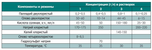

В этом сообщении viewtopic.php?p=1427314#p1427314 я делал активатор по рецепту mial взятому вот из этого сообщения viewtopic.php?p=1352921#p1352921, и я обещал, что через дня 2 покажу как размешивал активатор по другому рецепту.
Вот по этому, рецепт №4
Порядок размешивания немного другой (я в поиске и постоянно экспериментирую :solder: :) ). Этот порядок я уже описывал вот в этом сообщении viewtopic.php?p=1420475#p1420475 и этот же рецепт в этом сообщении под спойлером viewtopic.php?p=1422258#p1422258.
Напомню, делал по этому рецепту и порядку размешивания 2 месяца назад, времени не было и не фотографировал. Пришло время показать, для этого я сегодня размешал по новой активатор и все фотографировал.
Поехали:
1. Взвешиваем 0,25 грамма хлорида палладия и 15 грамм хлорида олова.
2. Наливаем в 2 емкости соляную кислоту, в одну 5 мл. - для хлорида палладия, во вторую 3 мл. - для хлорида олова. Растворяем в них взвешенные реактивы.
3. Ставим на баню и греем 5 минут при 100 градусах. Затем добавляем в эти емкости дисциплинированной воды. К хлориду палладия 5 мл. и к хлориду олова 3 мл. и греем еще 5 минут. Растворы постоянно помешиваем (мешаем растворы отдельными мешалками, нельзя допустить смешивания реактивов на этом этапе).
4. Остужаем эти растворы естественным образом или как я в воде.
5. Растворы остыли, берем шприц, набираем в него раствор хлорида олова и не спеша приливаем его к раствору хлорида палладия, постоянно помешивая раствор. Цвет раствора в результате реакции потемнеет и станет зеленовато коричневым.
Этот этап можно не делать, но проверить можно. Тест на кафель не кипяченного комплексного раствора. След еле виден.
6. Греем этот раствор на бане в течении 10..15 минут, цвет раствора должен измениться на темно коричневый и проверяем на кафель. След хорошо видно, это говорит, что все хорошо.
7. Берем банку, наливаем в нее 750..800 мл дистиллированной воды. Отмеряем 220 гр соли NaCl, затем выливаем воду в кастрюлю, высыпаем туда соль NaCl и кипятим до растворения.
8. Соль растворилась, переливаем ее в банку, затем добавляем туда остаток соляной кислоты - 22 мл. Берем еще одну банку и выливаем в нее комплексный раствор из рюмки.
9. Теперь ответственный момент, берем горячий (100 градусов) раствор соли и потихоньку вливаем в комплексный раствор (он тоже должен быть горячий, теплый).
Как только влили весь соляной раствор, то шприцем берем немного образовавшегося раствора и ополаскиваем им рюмку и все это выливаем в обратно.
10. Тест на кафель готового активатора, проблем не наблюдается, след остался.
Вот такая банка получилась, доливать в нее воды или еще чего то запрещено!!, так как все испортите!!! Также на столе стоят 3 активатора, слева это сделанный 3 дня назад по рецепту mial viewtopic.php?p=1352921#p1352921 с содержанием олова 60 гр.
В середине только что приготовленный. Справа двухмесячной давности, приготовленный по рецепту, который я сейчас показал.
Завтра хочу попробовать на голом текстолите проверить все 3 активатора. Сверлить не буду, времени займет много. Но думаю, что бы показать активирующие свойства, голого текстолита достаточно будет.

Этот раствор химмеднения отличный, и при пятикратном разведении водой прекрасно работает, только медленней, проверено. :))
СообщениеДобавлено: Ср окт 10, 2012 00:37:30
Карма: 55
Рейтинг сообщений: 1637
Сообщений: 5725
Рецепт раствора химмеднения (не путать с раствором для гальваники), про который идет речь:
В теме не раз говорили об этом. Этот раствор мне посоветовал mial:
    Электролит для хим. меднения:
    CuSO4*5H2O - 15 г\л,
    NiCl2*6H20 - 2 г\л,
    Трилон-Б – 30 г\л,
    NaOH - 15 г\л,
    Калий железосинеродистый - 0,01 г\л, (разводим 1 грамм реактива в 100 мл воды, затем берем шприцем 1 мл. этого раствора - это будет 0,01 грамм.)
    Калий роданистый - 0,01 г\л, (разводим 1 грамм реактива в 100 мл воды, затем берем шприцем 1 мл. этого раствора - это будет 0,01 грамм.)
    Формалин 40% - 20 мл\л. (добавлять перед меднением, с формалином раствор долго не живет!!).
    Порядок приготовление этого раствора:
    В отдельной емкости в половине воды растворяем купорос, затем никель. В другой емкости и второй половине воды растворяем сначала NaOH, затем Трилон Б. Второй раствор медленно при перемешивании добавляем к первому. Фильтруем и добавляем стабилизаторы (калий роданистый и железосинеродистый).
    Этот раствор без формалина хранится долго, так что можно мешать на большой объем сразу, например в 5 литровой канистре и потом отливать для меднения нужное количество.
    Порядок использования:
    Отливаем нужное количество раствора (ранее приготовленного) например 400 мл, добавляем в него формалин из расчета 20 мл\л. и медним.
    Далее этот раствор с формалином будет еще работать какое то время (по опыту mial около 5 дней) затем становится не пригодным и его нужно вылить.
P.S. Если нет никеля, калия роданистого и железосинеродистого, то можно без них, меднится будет, но раствор будет портиться на глазах и качество хим. меди будет хуже.
