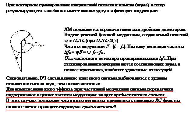

RadioSanta писал(а):
Увеличиваешь полосу модуляции до 3000 Гц и сигнал падает на рации
Кто его знает.
Это нужно конкретно разбираться.
Только вот если смотреть сигнал после частотного детектора, то нужно оперировать уровнем зашумленности, а не амплитудой сигнала.
На амплитуду смотрят при АМ модуляции, да и то учитывают шумы.
Сама же амплитуда сигнала после детектора ничего не значит. Главное, что бы сигнал был больше шумов.
Еще нужно учитывать, что при девиации например +/-5 кГц, индекс модуляции для частоты 250 Гц равен 20, а при частоте модуляции 2500 Гц в десять раз меньше, т.е. равен 2
Может в этом и причина. Что то пока не соображу.
И еще нужно учитывать, что на выходе ЧД всегда стоит ФНЧ которым специально зарезают высокие частоты..
Посмотрите в гугле "предыскажения при ЧМ"
При ЧМ модуляции в передатчике ВЧ поднимают, а в приемнике режут после детектора.
Поэтому если подавать 300 Гц и 3000 Гц одной амплитуды, то 3000 Гц, то после ЧД зарежется ФНЧ и амплитуда 3000 Гц будет меньше.
http://studopedia.info/2-55587.html
1.JPG [64.74 KiB]
на динамике слышу увеличение сигнала
Но при ЧМ уровень сигнала зависит только от величины девиации и не зависит от силы входного сигнала поступающего на ЧМ детектор. Особенно на NFM
Не путайте ЧМ и АМ.
Это только при АМ, чем сильнее сигнал на входе приемника, тем выше амплитуда на выходе детектора.
В ЧМ такого нет. При ЧМ УПЧ приемника практически всегда работает в режиме ограничения и увидеть изменение амплитуды после ЧД нельзя.
Если при широкополосной ЧМ(WFM) ограничение в УПЧ не так велико, то при NFM ограничение в УПЧ часто идет ниже уровня шумов и заметить увеличение амплитуды после ЧД в зависимости от силы сигнала практически невозможно.
