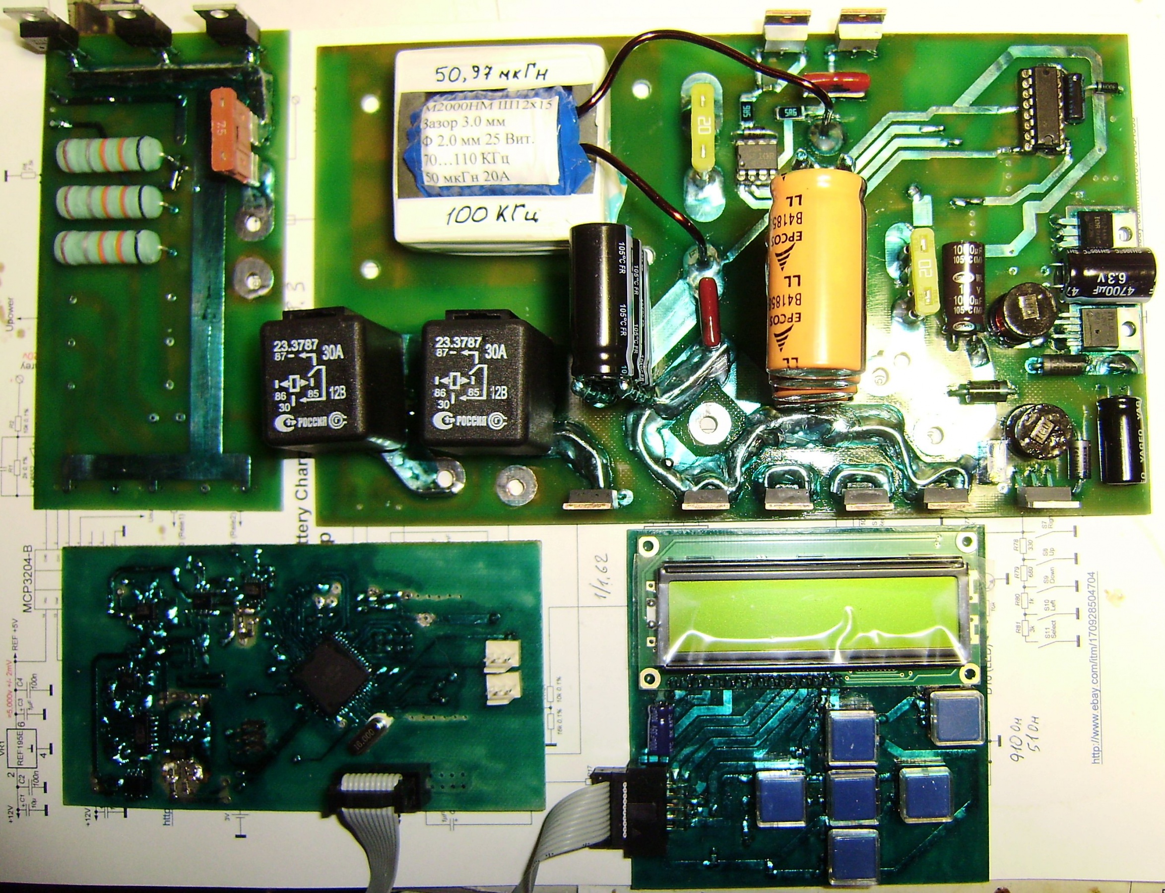

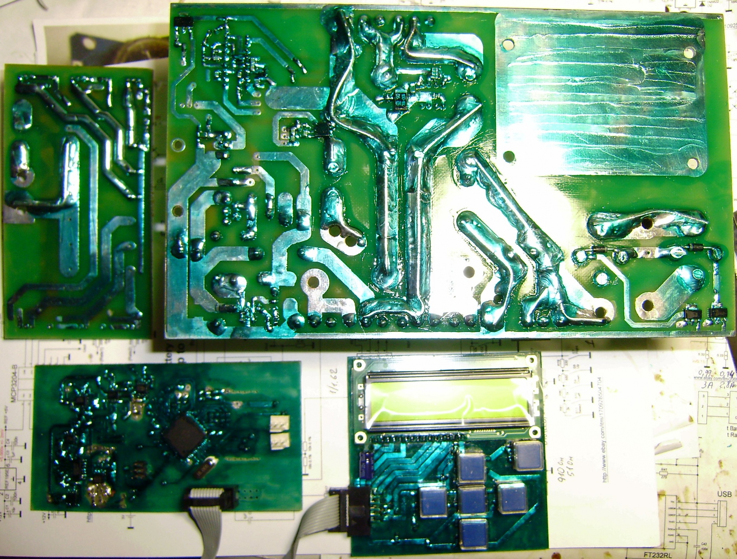

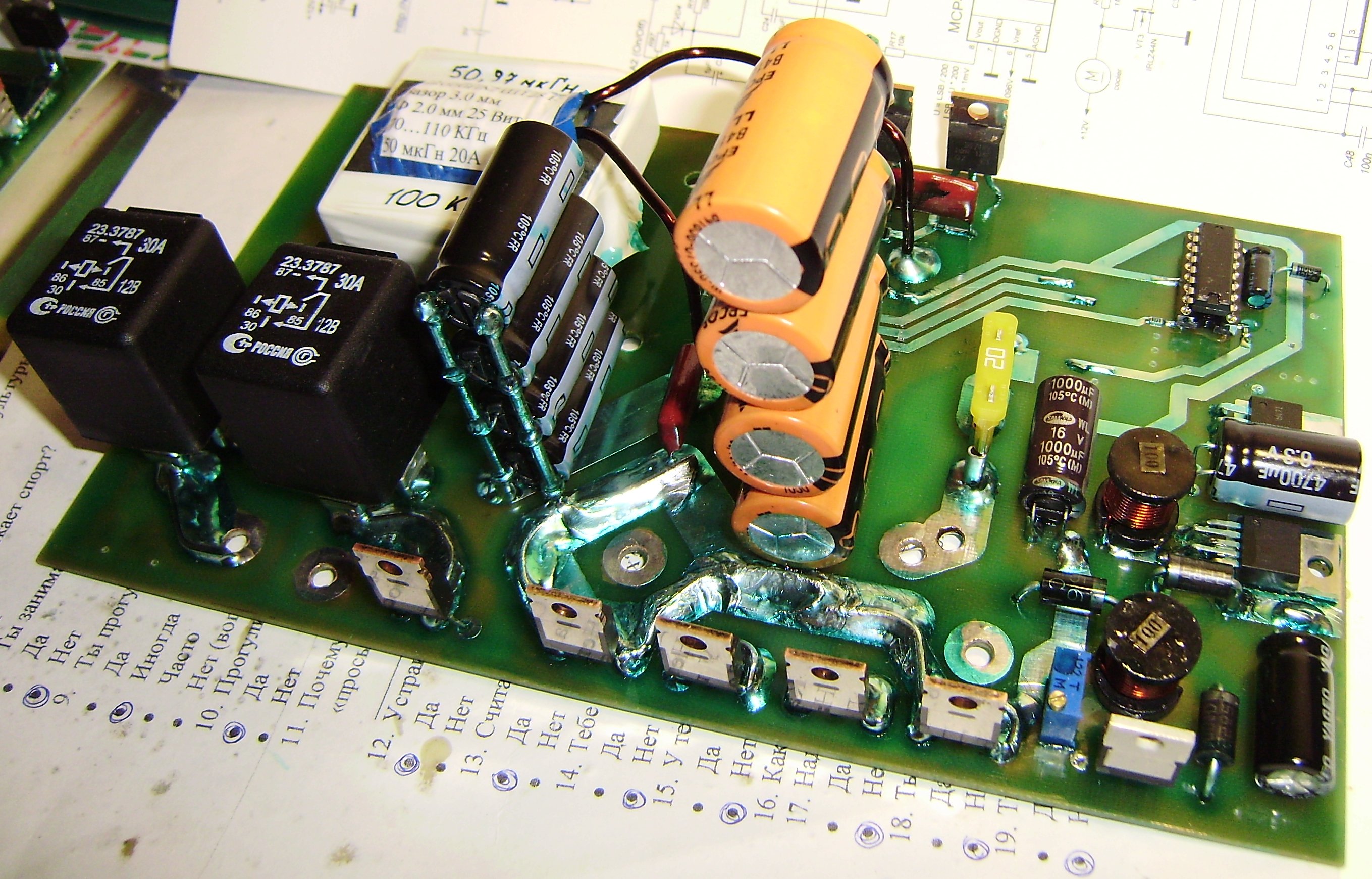

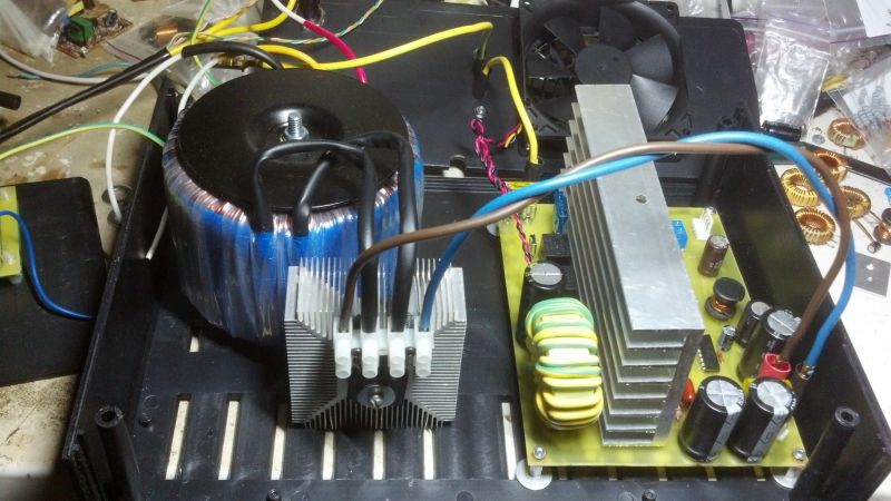

Прототип версии 8_3 почти закончен:
Другие фотки 8-ой версии
Фото постройки прототипов

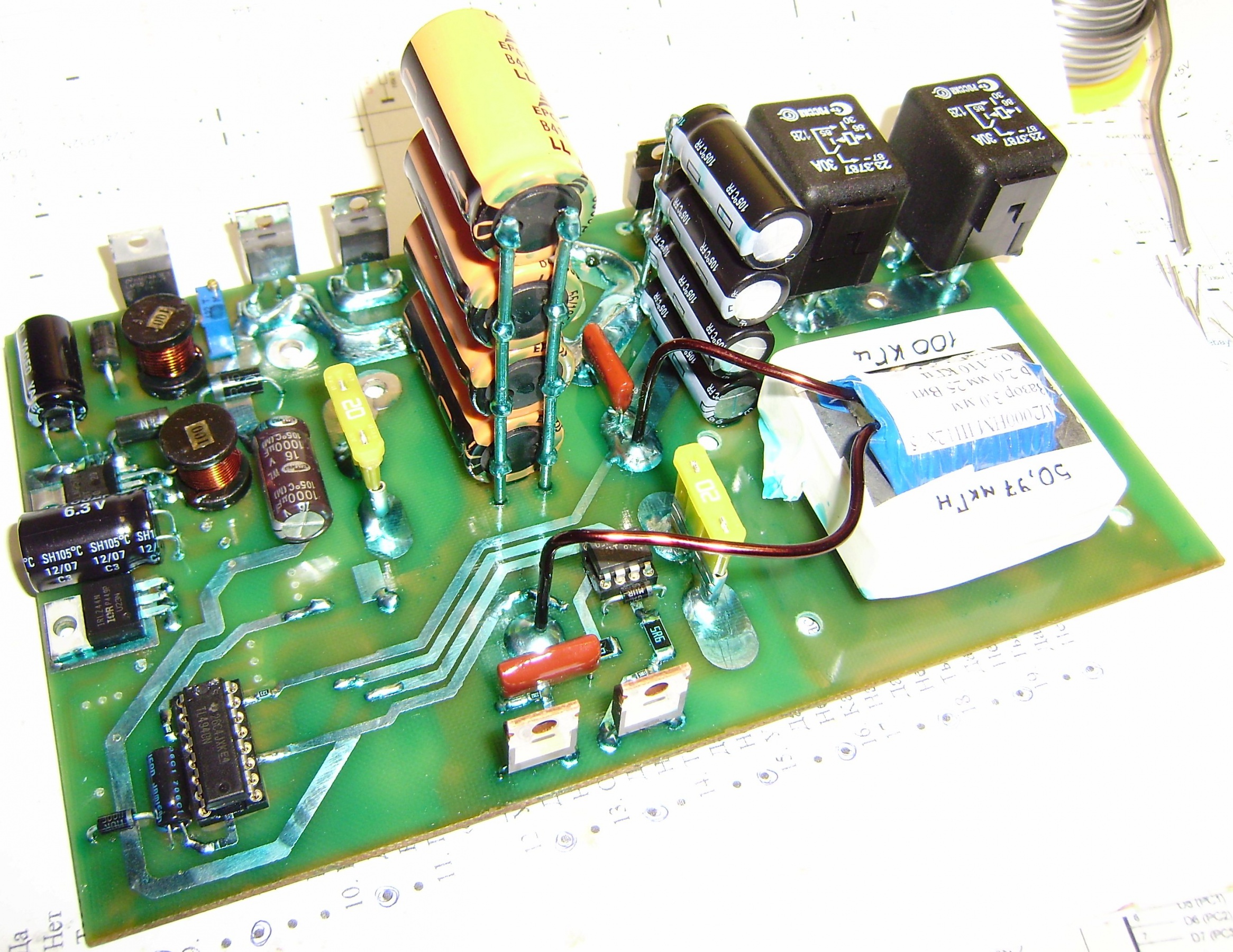

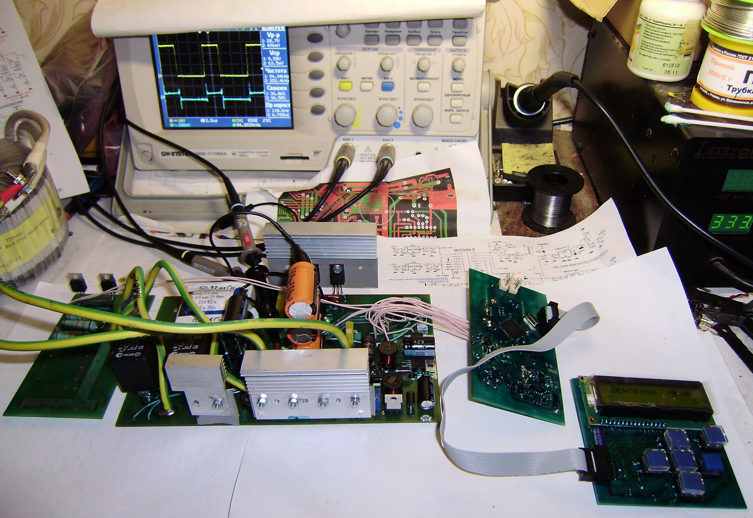

Уже запустил, правлю ПО под физический ток и жду из Китая модуль RTC и USB-UART ...
Имеются и осциллограммы, см. тут

покажи хоть фотки - дай глянуть как люди платы делают :)

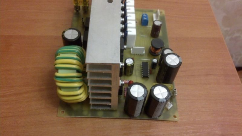

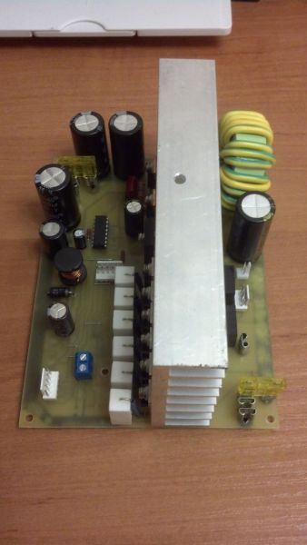

Сегодня постараюсь доделать силовую плату и тогда щекну вместе с индикаторной.

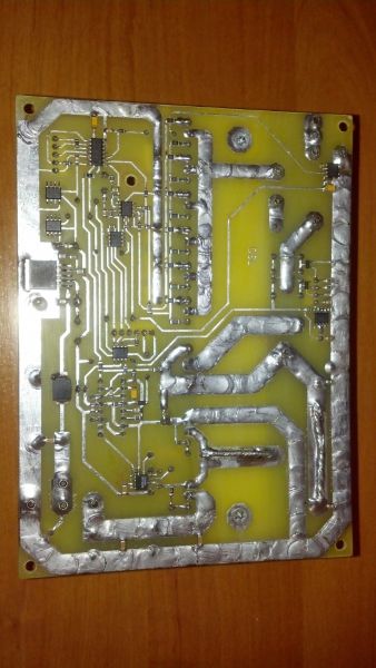

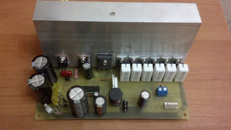

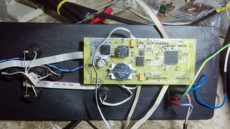

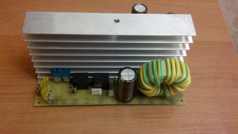

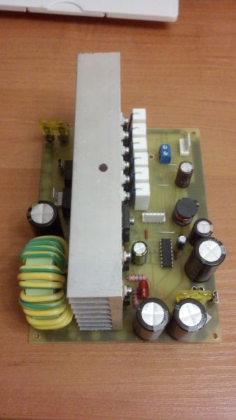

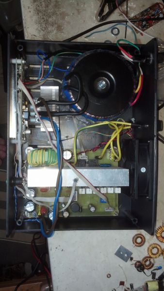

Извиняюсь за задержку (домашняя рутина), наконец-то выкладываю обещанные фотки.
Если есть вопросы - пожалуйста.

По просьбам, выкладываю печатки в Sprint-Layout 5.1.
Печатки разводились под детали лежащие в закромах или более доступные. Кольцо Т175, провод ПВ-3 2,5кв.мм.

Запустил v8_3.
Быстренько кинул на АКБ 5А/ч (даже кнопки еще не прицепил - тыкался пинцетом).
Первые впечатления, что вроде как-то лучше ЗУ стало. Понимаю, что это субъективно пока, но.....
Закину в корпус и тогда уже нагоняюсь...
Сообщение t=+85С, когда переключает релюхи, вроде пропало, только "обрыв цепи" - уже плюс.

схему сверь, добавился один конденсатор в обратной связи Датчика тока (С54 и С55 по 0.1 мкФ)
и в разряднике вежду затворами и истоками - по конденсатору.
(разрядник в отдельной вкладке схемы)
Полевики разрядника через подложку из слюды (для микроволновок продают листы слюды по 0.35мм толщиной),
полевики в линейном разряднике могут перегреваться локально, не успевая передать тепло радиатору,
термодатчик радиатора лучше прижать прямо к одному из полевиков..
