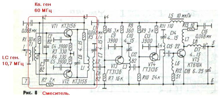

На TDA7000(7021) по-моему и схема и настройка будет еще проще. В ней, при её простоте заложено довольно много возможностей для целей радиоуправления.»
Для своих экспериментов я взял приемник и передатчик с кварцевой стабилизацией на 60 МГц, что описано в предыдущих частях статьи, хотя можно было взять и на 27 МГц. Это по сути ничего не меняет. В приемнике в данном случае нужно отключить систему шумоподавления, т.е. на первую ногу повесить резистор R5 величиной 10 ком.
И так базовая схема приемника выглядит так.
Самое простейшее однокомандное управление можно сделать так же, как описано в статье, ссылку на которую выложил выше. ЧМ приемник тоже, как и сверхрегенератор шумит в отсутствии сигнала. При наличии приема несущей шум на выходе пропадает, как и у сверхрегенератора. Схема подобного радиоуправления может выглядеть, как и в той статье.
Т.е. шумы усиливаются, детектируются и подаются на пороговый элемент. Передатчик излучает только несущую, т.е. без всякой модуляции.
Я проверял по такой схеме.
Выход у TDA7000 высокоомный, поэтому на входе поставил эмиттерный повторитель совместив его со схемой ФНЧ. В принципе можно поставить обычный эмиттерный повторитель.
Когда несущей нет, то на выходе схема высокий уровень. Когда включим передатчик, то на выходе получим низкий уровень. Транзисторы любые маломощные. Можно КТ315 и КТ361 или КТ3102 и КТ3107.
Понятно, что вместо транзисторов можно сделать на ОУ и т.д. Просто мне было удобнее макетировать на транзисторах.

Наш самодельный радиомодуль на транзисторах:
В книжке есть передатчик такой же как у нас:
Там же и приёмник на транзисторах:
И всякие простенькие приборчики для настройки. Будет в помощь. :beer:
Впринципе всё тоже самое... только у нас меньше деталей)) Настройка - стандартная. В книжке довольно подробно написано.

Теперь то, что я добился за эту неделю. Точнее не добился.
Уже говорил, что люблю пробовать, по этому решил проверить вариант приемника с широкополосной ЧМ с фильтром в УАЧ на LC контурах, что бы аппаратура была из доступных деталей, которые можно выпаять из приемников и телевизоров..
В передатчике вместо кварца поставил керамический фильтр на 10,7 МГц. Просто подключил средний и крайний вывод. Дальше умножил на 3 и на 2.
Получил 64,2 МГц с девиацией 60 КГц.
В приемнике в гетеродине кварц 20 МГц на третьей гармонике.
ПЧ получается 4,2 МГц. Сделал два контура.
В итоге получилось, что два контура в УПЧ на маленьких каркасах явно недостаточно, а увеличивать размер каркаса или увеличивать количество контуров в приемнике для радиоуправления ведет к увеличению габаритов, поэтому эту затею забросил.
Не говорю, что не работало. Просто параметры приемника мне не понравились.
Сегодня у меня выходной, а завтра кто его знает, но я что то загорелся этой идеей сделать доступную схему из того, что есть, поэтому попробую в приемник, как говорил поставить керамический фильтр и гетеродин на 3 гармонике кварца 20 МГц, т.е. имеем частоту 70,7 МГц.
Передатчик по интерполяционной схеме со смесителем. Один генератор можно на том же кварце 20 МГц и будем иметь 60 МГц, а LC генератор на частоту 10,7 МГц или 6,5 МГц.
Цель, проверить LC генератор на стабильность.
Главное температурную стабильность проверить.
Основное, думаю, это сделать стабильную по параметрам катушку в этом генераторе.
В принципе я такое уже делал на 144 МГц из ж. Радио 3-1988 год.
Все работало, но это было давно и я особо не обращал внимание на стабильность генератора. Сейчас же сделаю на это основной упор.
Транзисторы конечно можно другие. Я вероятно КТ316Б поставлю, т.к. они у меня есть.
Если получится, то будем иметь приемник по схеме из даташита маленьких размеров, а все усложнения будут в передатчике и увеличение его размеров роли не играет.
Получится, как сделать что то из ничего. :)
Хотя у меня есть DRA889TX DRA889RX, но это не интересно. :)
