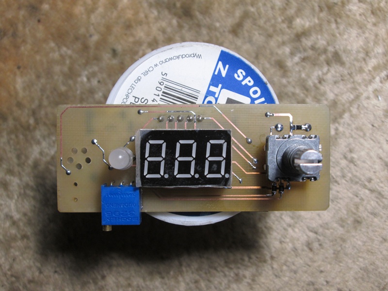

Только причесать нужно будет. Перерисовывая под свои потребности-возможности заметил несколько косячков...
1. отсутствует маска на дросселе 220uH MC34063
2. некритично , но могут быть неприятности - корпус энкодера не заземлен, там вообще под ним VCC проходит по плате со стороны монтажа крутилки
что-то еще было, но сейчас не вижу уже
Почитав замечания Maker39, доработал немного плату.
Исправлены некоторые косяки и потенциальные проблемы.
P.S. Жду последние детальки с Али и приступаю к сборке :))

Maker39 писал(а):
Еще , учитывая что плата к фронт-панели крепится за корпус энкодера
А разве кроме энкодера гайкой разъема не крепится?
Я вообще считал раньше, что китайские платы с подобной компоновкой вообще несъемные. То есть в корпус вкручивается разъем, потом ставится плата и припаивается к ножкам разъема. Ну и финальный аккорд - гайка на энкодере.
А иначе если разъем не крутить, то вся нагрузка изгибающая, возникающая при подключении и отключении разъема паяльника, ляжет на корпус энкодера. Да и пятакам, к которым припаян разъем, тоже достанется
Совершенно верно. Сначала прикручивается разъем к передней панели корпуса, на его контакты надевается плата и запаивается. Снять плату без отпайки невозможно. Энкодер так же фиксируется гайкой к передней панели, но после его распайки на плату. Так что сама пп не несет на себе какой либо нагрузки.

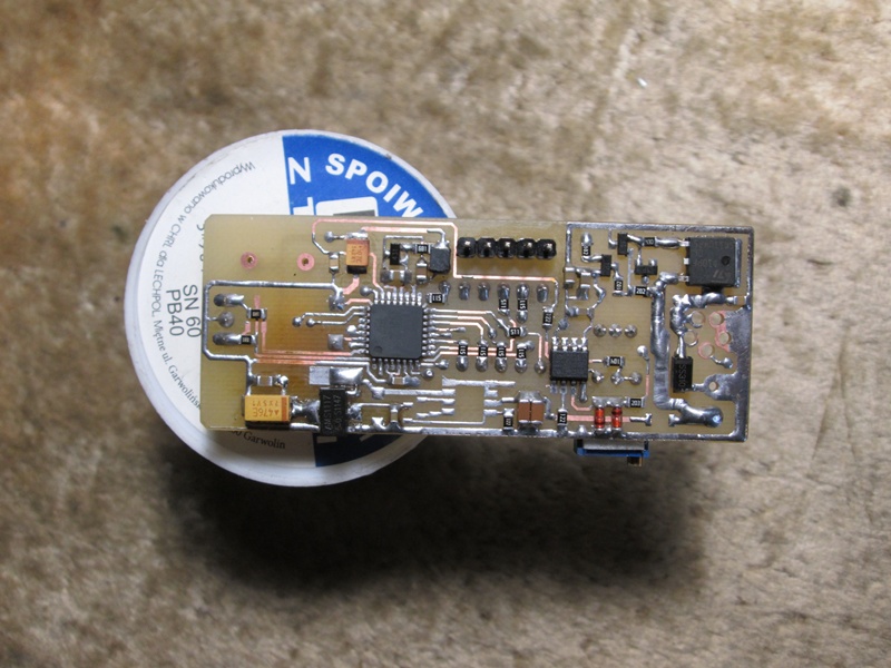

Плата работает.
Пришлось отказаться от MC34063,помехи на данной плате не победил.Операционник сходил с ума,калибровка не помогала.
Поставил крену (5в),на крену подал от маленького DC-DC 8 вольт,только после этого работа нормализовалась.На данный момент пытаюсь собрать всё в корпус,времени особо нет.
БП 24в-самодельный,применил SG6841,работает отлично.
Печатку контроллера немного изменил под себя(упорядочил зазоры,упростил слой M1,развел под MC602)
Фотки завтра,на работе.
Вот никогда небыло проблем с 34063, а тут собрал на днях свою последнюю версию 1.20 и понеслось. Температура устаканится не может, в сигнале страшные шумы. Сначала грешил на ИИП, проверил от трансформаторного, та же фигня. Проверил отдельно платку управления,- порядок. Остается только 34063, сегодня планирую разобраться с ней по полной, почему она так засирает питание если до этого случая все было отлично. Может даже не в самой микре проблема а в чем-то из обвязки.

По поводу помех MC34063 должен помоч резистор номиналом 300-680к, подключенный между выводом подключения времязадающего конденсатора и выходом на точку соединения дросселя и диода.
jerr5555, если будет возможность проверьте пожалуйста, киньте резистор между 2 и 3 выводом МС. Кстати, дроссель 220 использовали "полноценный" или мелочь в виде резюка? Нужен такого типа

Обвязка согласно даташиту.У меня помеха была может быть из-за дросселя,наматывал на SMD-"гантельке",естесственно без магнитного экранирования.
Заводской на такую индуктивность не нашел,меньшей индуктивности есть(экранированные),но частота у 34063 относительно низкая и поднять её никак (хотя-бы до 1Мгц).Забил,поставил крену.А так да,на выходе операционника шумело сильно.Причем не помогали никакие конденсаторы по питанию и обратной связи.
Ещё вопрос-видел картинки переходного процесса полевика.На что влияет?У меня вроде было чисто,или не обращал внимания.Соберу,посмотрю внимательно.На что обратить внимание?(фронт,спад,амплитуда)
Увидел-вот такого типа и наматывал,а желательно такой-Изображение
