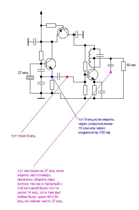

У меня проблема. Кварц то работает на основной часоте 9 мгц то на пятой гармонике 45 мгц. Но почему то только не на третьей. Хотя утром вроде замерял было 27. Как его запустить на 3 гармонике. Подозреваю дальность была небольшой из за того что на 9 мгц работал генератор

По вашим схемам делал. Там где вы еще красным выделяли кварцевый генератор. Я его собирал. Конденсаторов правда на 39 пф небыло. Я поставил 47

Да не то. Генератор импульсов на кварце. У меня кварц запускается на основной гармонике или на 5 но только не на третьей. Не могу понять с чем это связано
Хм... как интересно)) такого ещё небыло)) Это типа кварц сразу с первой гармоники перепрыгивает на пятую?)) Очень интересно... Вот таких интересных преключений у меня точно никогда небыло)) А чем и как измеряли?

Измерял сичеметром. Довольно точно измеряет частоту. Я рядом включал радиостанцию эрика и он показал 148 мгц. Поэтому этим измерениям можно верить. Кварц гармониковый 27120 кгц. А в генераторе работает на основной гармонике 9044 кгц. При подключении сичеметра без согласующего конденсатора покажет 27 мгц. Если конденсатором 47 пф или 100 пф то покажет 9 мгц. Я пробовал в нагрузку транзистора ставить 50 ом. Тогда кварц заводится на пятой гармонике. 45 мгц. Правда транзистор греется довольно сильно. Я ставил кт315. Вобщем что у меня вышло. Генератор импульсов работает на частоте 9 мгц. Усилительный каскад настроил на 27 мгц. Модуляция АМ с помощью ключа подключающего усилительный каскад. Ловит метров на пять. В приемнике сверхгенератор работает на частоте 9 мгц. Я замерял на коллекторе транзистора. Получается частота передатчика в три раза выше частоты сверхгенератора в приемнике. Приемник же сверхгенеративный. Попробую потом сделать еще один усилительный каскад. Увеличить дальность до 50 метров
Ну если нормальная рация с мощным сигналом... то верить чесеметру можно))
А если измерить сверхрегенератор, который включается-выключается (с частотой гашения десятки килогерц), то я бы чисеметру верить не стал)) :)))
Какой ещё генератор импульсов?))
Да не может он работать на частоте в 3 раза меньше, если использовать элементы как в заводской схеме... В заводской схеме ёмкость конденсатора и индуктивность катушки контура... ну никак контур не может работать на частоте в 3 раза меньше)) Что-то у Вас там совсем бардак С ИЗМЕРЕНИЯМИ... )))
Как-то решил перестроить частоту сверхрегенератора заводской машинки 27 Мгц. Вкрутил свой ферритовый сердечник до упора... Частота понизилась до 23...24 Мгц. Машинка стала ловить мой передатчик на 24 Мгц))
Чтобы перестроить сверхрегенератор на 9 Мгц - нужно добавлять ёмкость конденсатора и витки катушки... и обратную связь... и т.д. и т.п.

ну а как я догадываюсь если частотомер правильно показывает. когда кратна частота гармонике. например 9, 27, 45, 63 и т.д. значит частотомер правильно показывает. Хотя может кварц перескакивает на основную гармонику когда я подключаю его к частотометру. может и такое быть
