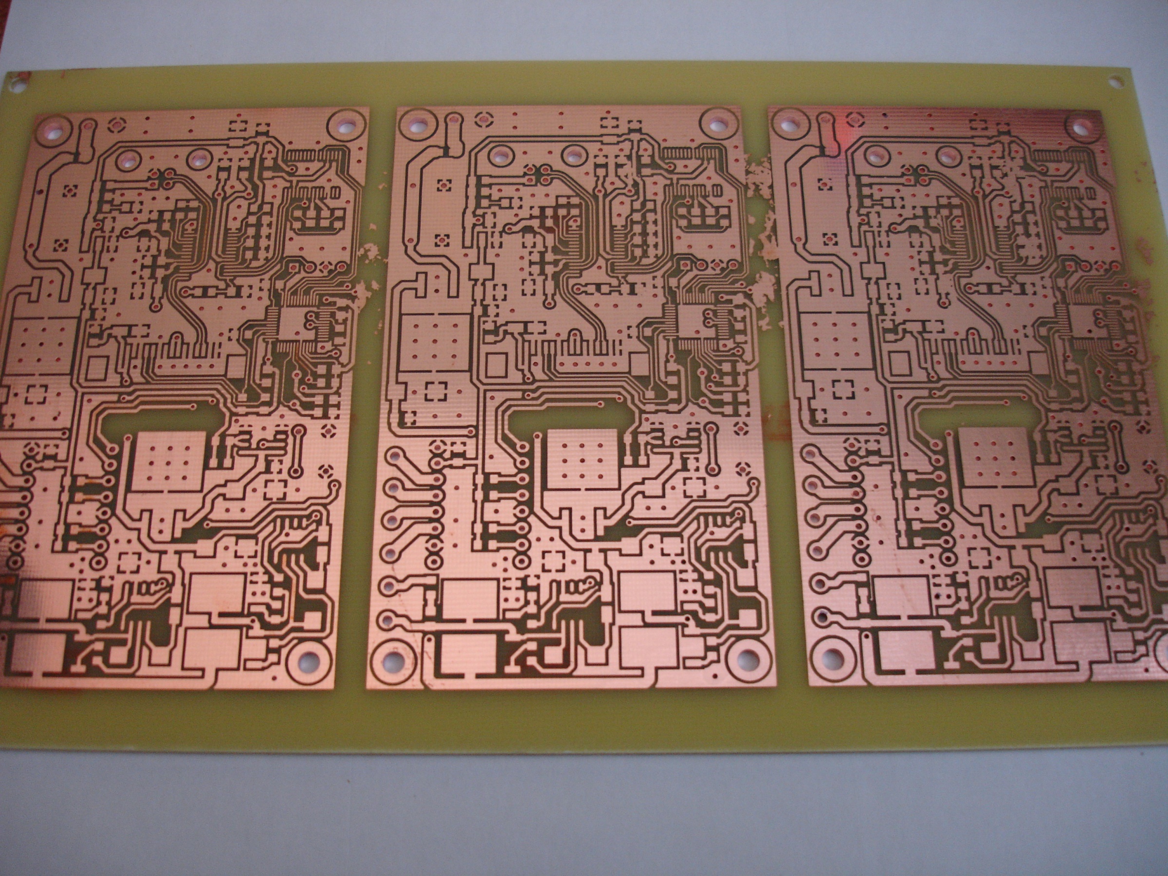

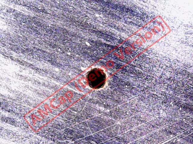

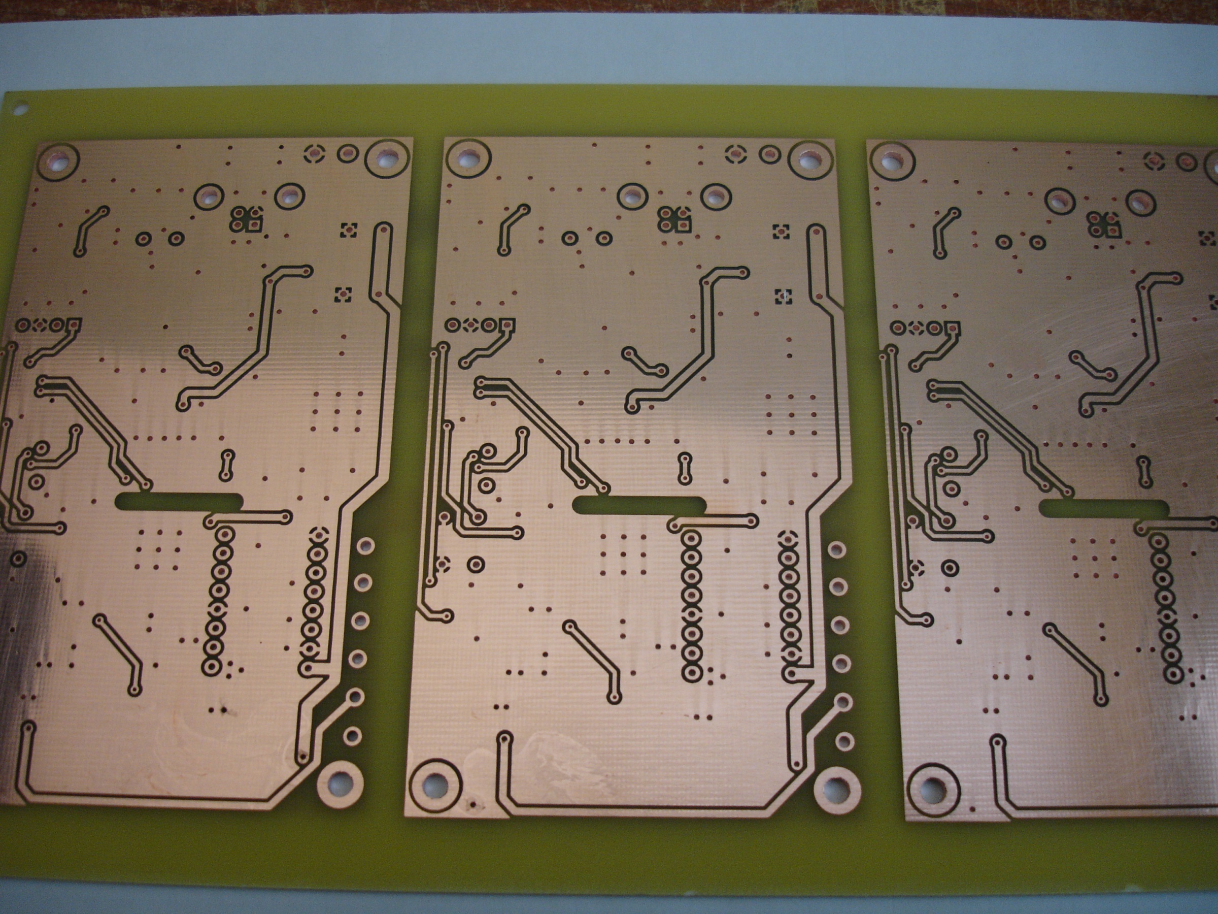

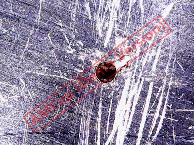

Никак не могу победить совмещение. Нижний слой, маски и маркировка совпадают идеально(печать от левого реперного отверстия). Переворачиваю плату, печатаю от правого реперного отверстия -смещается где-то на 0,4мм. Думал что смещается на величину реперного отверстия 0,51мм. Попробовал поставить отверстие 0,01мм -все равно не совпадает.
 Заголовок сообщения: Re: Лазер для засветки фоторезиста - идея для реализации.
СообщениеДобавлено: Пт сен 16, 2016 13:19:16
Карма: 95
Рейтинг сообщений: 2204
Сообщений: 3254
Откуда: Боровичи, Новг. обл.
Сергеj мы же это уже обсуждали. Попробуй что бы реперы были внутри печатаемого гербера, а не подгружались отдельно.

Пробовал на каждый слой свои реперы, результат такой же.
Сверло твердосплавное, на пол миллиметра увести в сторону не может.
Щас думаю, может причина в смещении? Межет переправить цихферки совмещения по Х? тоесть найти какой-то компромис.

Подгонял циферки смещения под печать. Щас печатает точно от центров и левого и правого реперов.

Не должно там ничего смещаться. Может с механикой что, как мне кажется, так скорей всего. Или неправильное значение импульсов на дюйм в настройках. При пристрелке камеры, если это сделать несколько раз, результат один и тот же, или скачет? Вот к примеру плата, длина 196 мм, ширина 116 мм, размер с полями. Сама плата ушла в брак, не влезла в мою установку проявки травления, думал с умею ее там разместить. В результате недопрояв, и перетрав. Но не в этом суть. Совмещение делалось по одному и тому же отверстию. То есть слой TOP делался по левой привязке, а слой BOTTOM делался уже с правой привязкой. Совмещение практически идеальное с обеих сторон.

Есть, я уже второй год делаю платы на этой установке. Сейчас подумал, подозреваю все таки неправильную настройку по Х. Ребятам без станка конечно трудно проверить, а тебе я уже писал. При переезде от левого репера к правому и нажатие на кнопку привязка по правому реперу, то координата не должна меняться, ну максимум на 1 шаг энкодера, это учитывая погрешность сверловки. Если так, то ни какого смещения не будет, да и нет его. Опять скажите что у него все работает а у других нет. Кстати smacorp urez83 повторил мой активатор, причем без танцев с бубном :)
