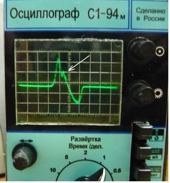

Настраивал ЧМ детектор на УР3. На S-кривой имеется искажение. Чем оно может быть вызвано? Пьезофильтром или контуром? Или чем то другим , кто нибудь сталкивался? Изображение
 Заголовок сообщения: Re: Радиостанция СВ
СообщениеДобавлено: Пт дек 23, 2016 19:19:35
Карма: 158
Рейтинг сообщений: 1600
Сообщений: 11940
Откуда: Россия.
Большая неравномерность вершины АЧХ керамического фильтра.
В случае связного приемника это приемлемо.

Вероятно АЧХ фильтра выглядит так.
Можно конечно попробовать тщательнее согласовать фильтр, но в принципе в радиостанции, где идет передача только речи, это не очень критично.

Нелинейные искажения в звуке будут только на пороге дальности, когда сигнал будет приниматься на уровне шумов.
Но в этом случае уже обычно не до искажений, т.к. разборчивость уже и без этого будет плохая и уже из за шумов.

Фильтр у Вас какой?
Такое обычно получается, если в ЧМ приемнике ставить керамический фильтр на 465 кГц предназначенный для АМ приемников. У них обычно неравномерность вершины довольно большая, т.к. для АМ это совершенно не важно.
Да и полоса у них конечно маловата.
В случае применения керамических фильтров предназначенных для ЧМ приемников, АЧХ получается намного лучше и полоса у них обычно больше 15-ти килогерц, что намного удобнее.
Вот здесь пример с фильтрами предназначенными для ЧМ.
viewtopic.php?p=2644775#p2644775
А это S-кривая.
В вашем случае при сильном сигнале, когда идет глубокое ограничение в УПЧ, все будет нормально.
Когда прием будет на уровне шумов, то могут появиться нелинейные искажения, но обычно это уже считается, как "прием невозможен", т.к. шумоподавитель уже придется отключать и там будут и шумы и искажения.

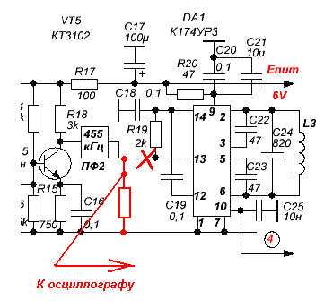

Фильтр нагрузите. Дальше нужно подключить осциллограф так, что бы по минимуму вносить его входную емкость в схему.
Денис писал(а):
Отключаем микросхему К174УР3, т.к. с ней возможно самовозбуждение, а нам пока не до него. Нагружаем керамический фильтр на резистор 2 кОм.
Осциллограф через резистор 510 Ом подключаем на выход второго керамического фильтра. Резистор 510 Ом нужен, что бы при подключении осциллографа не возникло самовозбуждение. Иногда такое бывает. Также этим резистором минимизируем входную емкость осциллографа, которая может исказить картинку.
ГКЧ ставим рядом, включаем и крутим сердечник катушки в ГКЧ, пока на экране осциллографа не увидим картинку.
Если приемник перегружается, то нужно отодвинуть ГКЧ подальше.

Правильно, но так Вы увидете АЧХ самого фильтра. Вам же нужно посмотреть АЧХ фильтра включенного в вашу схему, а также общую АЧХ УПЧ, которая еще зависит и от контуров ПЧ, если они там у вас есть.
Поэтому нужно прямо в схеме смотреть. Отключить выход фильтра и повесить там ему нагрузку.
Вот как здесь делали.
Если в схеме есть еще контура в УПЧ, то от их настройки тоже много зависит. Когда будете смотреть прямо в схеме, то сразу можно будет подкорректировать общую АЧХ подкрутив катушки в УПЧ.
Если у вас ГКЧ на промежуточную частоту, то отключите гетеродин в приемнике, а сигнал ГКЧ подайте через делитель на вход УПЧ.
Для получения достоверных данных, следите, что бы УПЧ не входил а режим ограничения.
Без схемы трудно давать конкретные ответы.

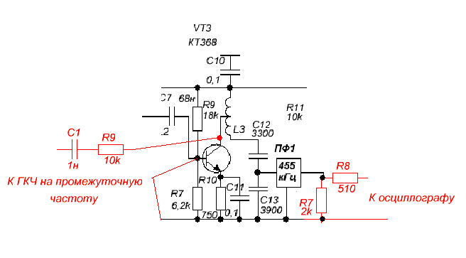

Марсакот писал(а):
Но как? Если слева смеситель ,а справа Вы предлагаете отключить фильтр от УПЧ
Так трудно объяснить, если Вы схему не выложили.
Вот на примере этой схемы. Она на 27 МГц
Если у Вас ГКЧ на рабочую частоту, т.е. например на 27 МГц, то можно просто сигнал с ГКЧ подать на вход приемника.
Если у Вас ГКЧ работает на промежуточной частоте, то в моей схеме нужно отключить гетеродин, а сигнал с ГКЧ подать на вход смесителя.
Можно также гетеродин отключить. Смеситель закрыть, а сигнал с ГКЧ подать на коллектор смесителя через делитель, что бы не нагружать контур.
Т.е. вариантов много. Выбирайте какой Вам удобнее.

Ну так "сорвите" колебания гетеродина, например убрав кварц, а сигнал с ГКЧ подайте на один из входов ПС1
Или сделайте как у меня выше в последнем варианте, где я сигнал подавал прямо на фильтр через резистор 5 - 10 ком и конденсатор.
download/file.php?mode=view&id=271179
Хотя, если у Вас кроме керамического фильтра в УПЧ нет больше никаких колебательных контуров, то придется смириться с той АЧХ,что получилось. В этих случаях я АЧХ даже не смотрю.
АЧХ в какой то мере можно подкорректировать если в УПЧ есть хотя бы один контур. Лучше его поставить на выходе смесителя, как в схеме выше, а с контура уж подать на керамический фильтр.

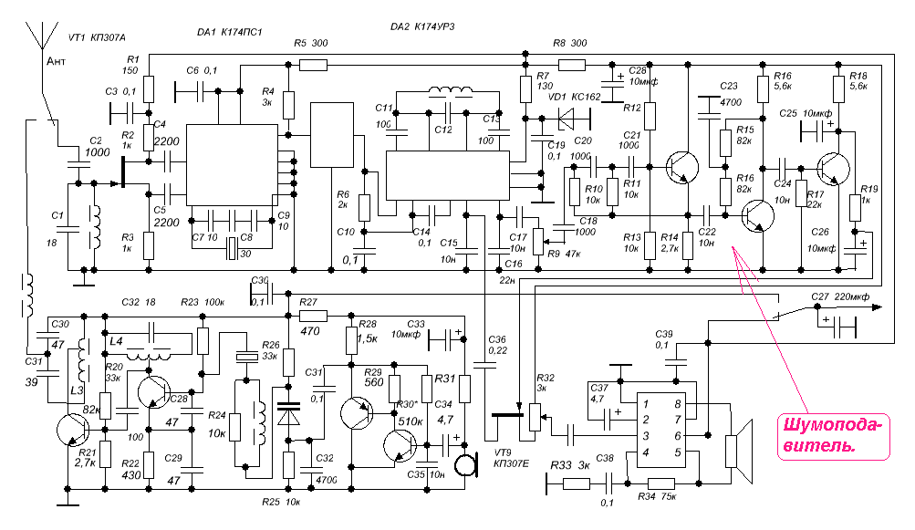

Я когда то вот такую радиостанцию делал на 27 МГц
Упор был на простоту. Конечно на выходе ПС1 поставить контур, а уж с него подать на фильтр. Но в этом случае катушки в УПЧ придется ставить в экраны.
Но моя слабость, :) это наличие хорошего шумоподавителя, т.к. считаю, что от его четкой работы многое зависит, особенно в простых схемах.
Поэтому сделал его по максимуму.

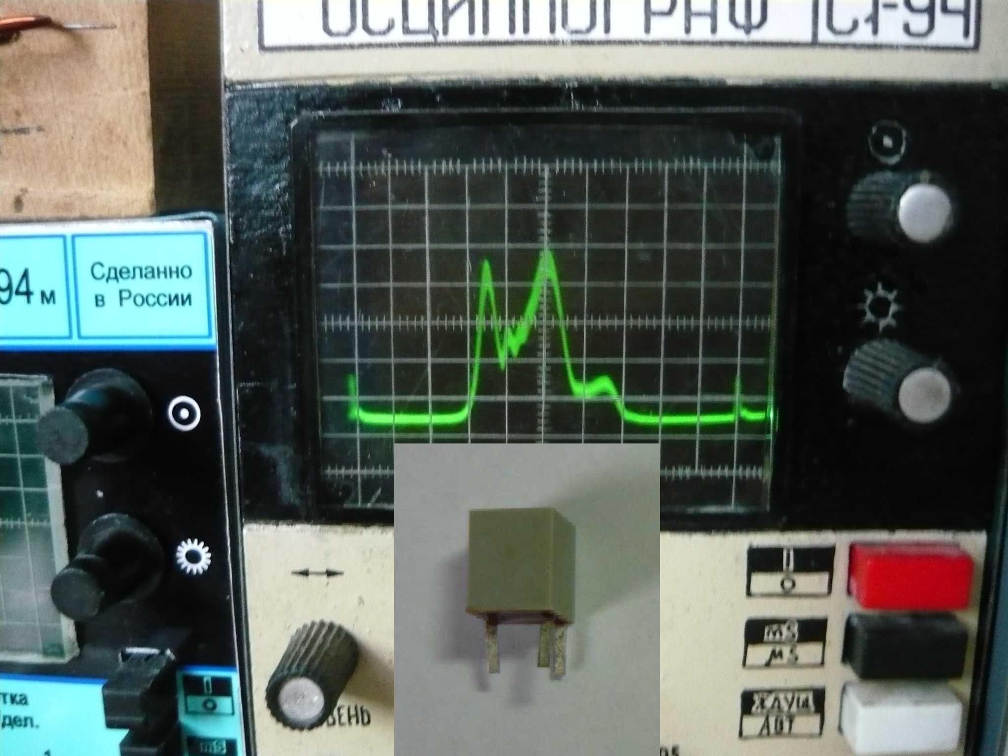

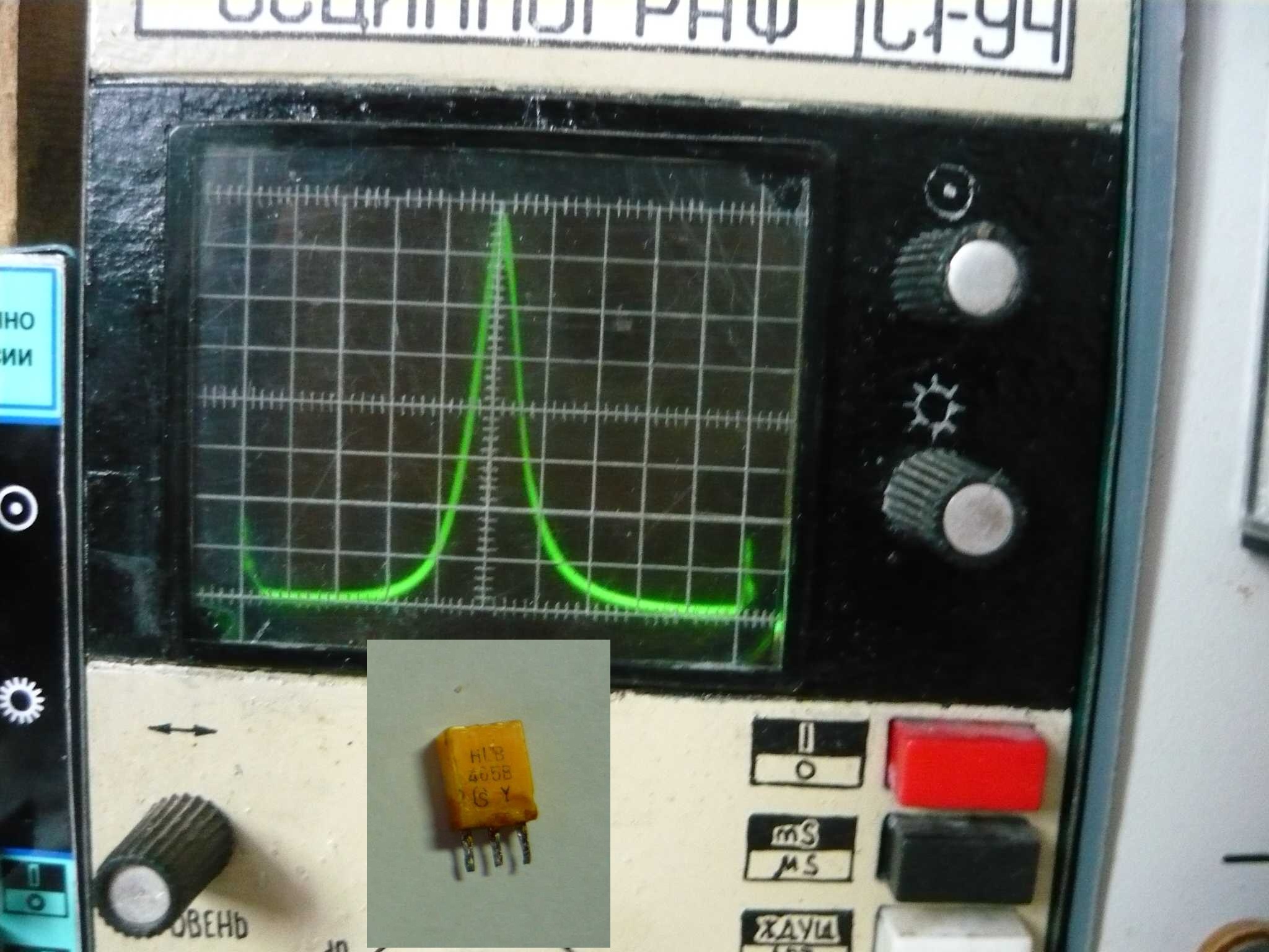

Вот АЧХ трёх фильтров
Изображение Изображение Изображение :shock:

Марсакот писал(а):
Вот АЧХ трёх фильтров :shock:
А Вы как думали? :)
Выше уже писали, что дешевые китайские фильтры для АМ имеют очень большую неравномерность вершины. Старые советские и то лучше, но у них габариты большие.
При этом у них еще полоса все таки узковата.
Если в УПЧ поставить хотя бы одну катушку, то форму АЧХ в какой то мере можно подправить, хотя и немного.
