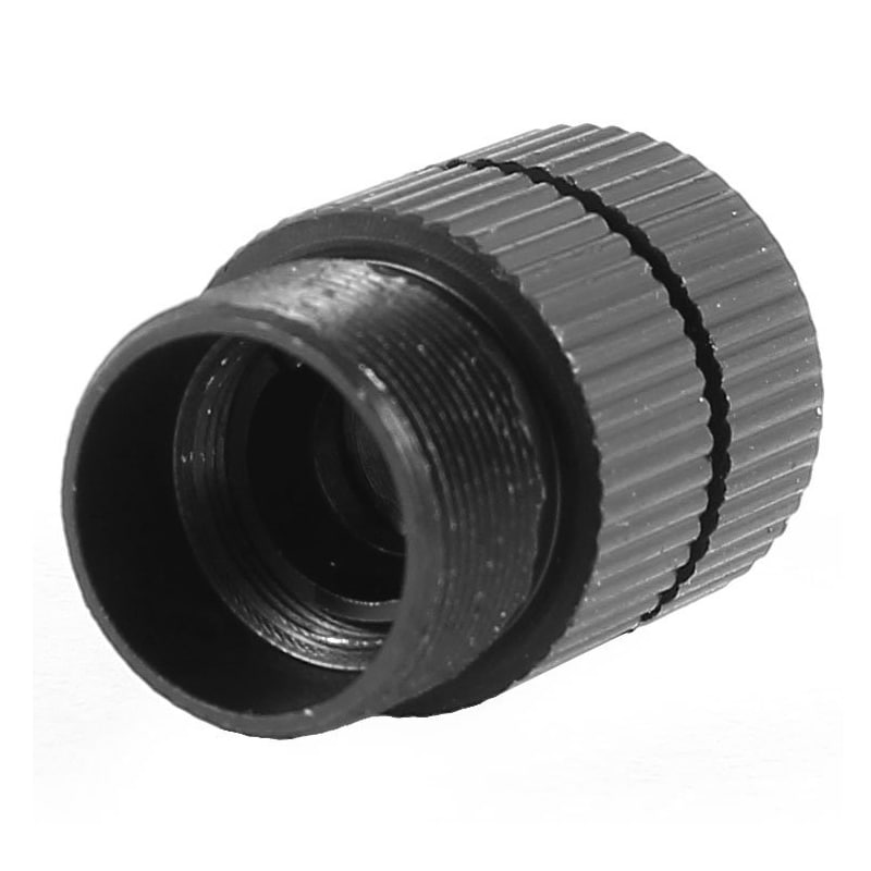

А объектив по ссылке с тао, там он из 2х частей, объектив и кольцо и они разнимаются или это одно целое?
Forward писал(а):
Проще пластиковую черную трубку прикошачить.
Ага, а фокусировать как это дело потом?

Развинтить его, наверное, можно. Но конструктивно в нем 2 линзы. Одна в нижней части, а другая в верхней. Это единая конструкция.
В трубке можно нарезать внутреннюю резьбу методом нагрева и прижима.
 Заголовок сообщения: Re: Лазер для засветки фоторезиста-идея для реализации. HLDI
СообщениеДобавлено: Пт мар 24, 2017 22:21:57
Карма: 55
Рейтинг сообщений: 1637
Сообщений: 5725
По фотке видно, что нет там ни какой линзы, это как бы продолжение объектива, который вкручен в кольцо..
Или линза отдельно вкручена? :dont_know:

Вот тем кольцом, что на внутренней резьбе и фиксируется вторая линза. Да, она достаточно глубоко. Но и резьба там не М12х0.5, а скорее всего М7х0.5. Если нужно, могу замерить.
СообщениеДобавлено: Пт мар 24, 2017 22:34:18
Карма: 55
Сообщений: 5725
Да не надо, купил уже. Фокусировка производится расстоянием между линзами (крутить половинки) или расстоянием до матрицы?

Расстоянием до матрицы.

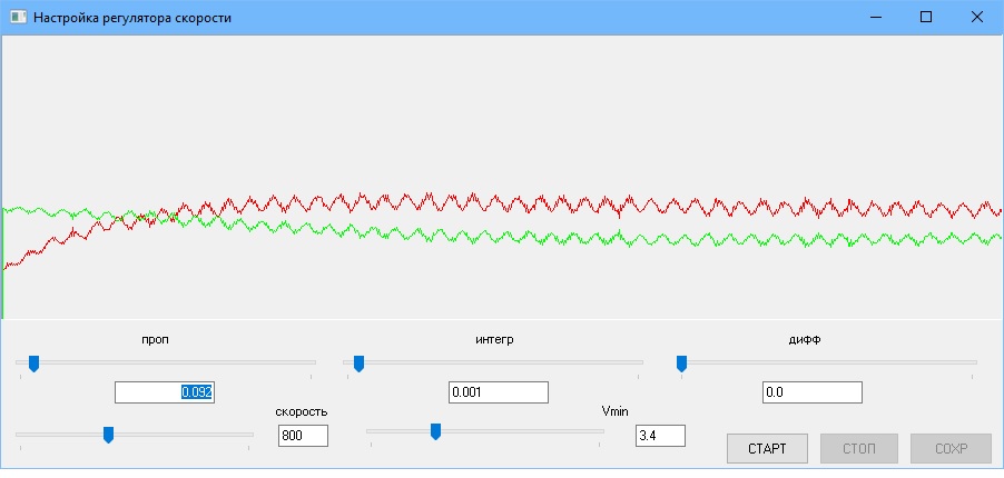

Forward приветствую на нашем базаре. Есть пара вопросов по магнитному энкодеру. У меня уже давно поставлен, и сейчас на установке стоят 2 энкодера, оптический и магнитный, нужно только переткнуть разъем и изменить разрешение в программе. Но есть один нюанс с магнитным энкодером, с которым я еще не разобрался из-за отсутствия времени. Во первых, график настройки ПИД выглядит как пила, с оптикой нормальная прямая. Амплитуда зубастости тем выше, чем выше скорость каретки, но на любой скорости все равно присутствует. Плюс на рисунке отпечатанном на термобумаге есть черезстрочные выбросы справа и слева. Они небольшие, но с оптикой там идеально ровно. Не могли бы вы распечатать на термобумаге с разрешением 1016 какой ни будь гербер, и сделать скрин графика настройки ПИД. Свои прилепил. И какое расстояние от ленты до сенсора. У меня где то 0.6-0.7 мм

mial писал(а):
Forward Есть пара вопросов по магнитному энкодеру.
Чтобы легче было разбираться нужно упомянуть несколько мелочей. AS5304 у меня питается от 5 вольт (вроде выводы у STM, на которые приходит сигнал,
5V-толерантные). Двигатель - какой-то из семейства RS-555 с длинной осью. Он закреплен на самом профиле и ось "протыкает" профиль. Правда в месте
выхода оси из профиля запрессован подшипник, чтобы снизить боковую нагрузку. Ответный ролик - гладкий и тоже на подшипниках. Так получился готовый
узел - балка с кареткой, при желании - можно легко переставить.

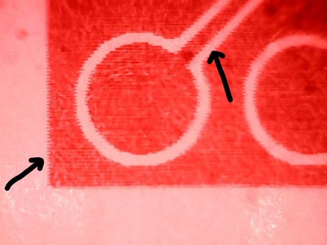

При настройке ПИД такого четко выраженного пилообразного графика у меня не было. Зубастость была в виде шума. Но вид самих графиков отличался на разных скоростях друг от друга до тех пор, пока не зажал Vmax до какого-то значения. Здесь, видимо, сказались особенности конструкции.
По поводу черезстрочности - скажу сразу: такого явления нет.
По поводу распечатки гербера - не вопрос, любого и в любом возможном разрешении, но тогда, когда установка окажется в зоне досягаемости, а это случится
в начале следующей недели.
Правда, я уже проделывал подобную процедуру, ответ немного выше.
Встроенный тест печати дает аналогичную картину.
По поводу графиков настройки ПИД - здесь задача чуть посложнее, но я даже программатор от установки не отключил, так и болтается на проводах. Так что перешить прошивку туда-сюда не вопрос.
Расстояние от ленты до сенсора. Примерно такое-же, но он у меня встал немного криво (один край микрухи ближе чем другой где-то на десятку).
Датчик вынесен на стойках, регулировка - напильником. Однозначно - конструкторская (моя) глупость.
Да, и ко мне лучше на "ты".

У меня приблизительно все так же как и у тебя. Гладкий приемный ролик на 2х подшипниках. Только шкив сидит на оси мотора, дополнительных подшипников нет. Подозреваю, что железо все же тут не причем. На 720 dpi установка работает очень четко, графики прямые, линии строк начинаются и заканчиваются в одной координате.
И все таки хотелось бы увидить в живую как оно выглядит, включая график настройки ПИД.
У меня точно так же. Пластиковые стойки подрезал ножом. Да, питание так же 5 вольт, подтяжки выходов к питанию нет. В даташите вроде этот вопрос четко указан. Микра у меня не с открытым коллектором, а с TTL выходом, та что с буквой А. Так получилось, что сенсор у меня немного, буквально 5-8 градусов развернут относительно ленты. Но вроде как это допускается.
Ок. :beer:
Сделаю, не вопрос. Правда нужно немного подождать... :(
Так как конструкции очень похожи (твоя была источником вдохновений), то проблему, наверное, следует искать на уровне настроек.
Насколько я понимаю, на графиках настройки отражается зависимость скорости передвижения каретки и напряжения на двигателе во временной (пространственной)
шкале. В таком случае, пила (скорее синусоида) на твоих графиках может дать дополнительную информацию для настройки регулятора. Нужно лишь рассчитать период колебаний по полученному графику, а дальше по известным формулам. Кстати, нормально так регулирует.
Но можно пойти и методом тыка - может получится быстрее. В качестве переменных, оказывающих влияние на настройки, как мне показалось, фигурируют не только напряжения на двигатель (Vmin и Vmax) но и величина зоны разгона-торможения, так как на графике находят отражение параметры, относящиеся к отрезку 0-100, а то с какими начальными параметрами прилетела в эту зону каретка, остается за кадром.
Да, на каком-то этапе, у меня была фигня: - установка начинала рисовать вместо прямоугольника паралелограмм, причем в разные стороны и с разными углами. Но
вылечилось настройками. Может опять всплывет когда-нибудь, может нет. Просто один день испытаний установки недостаточен для сбора статистики. Однако уже понятно, что установка ошибок не прощает и ее разрешающая способность намного выше комплекса струйника и светодиодной матрицы.
В дополнение к предыдущей информации. Пробную маску светил в том же положении, что и фоторезист, без изменения фокусировки лазера. Оценить ширину засветки
одного прохода луча лазера по маске можно по фрагменту с разъемом USB. Там как раз полосы соответствуют одному проходу (а может и двум).
