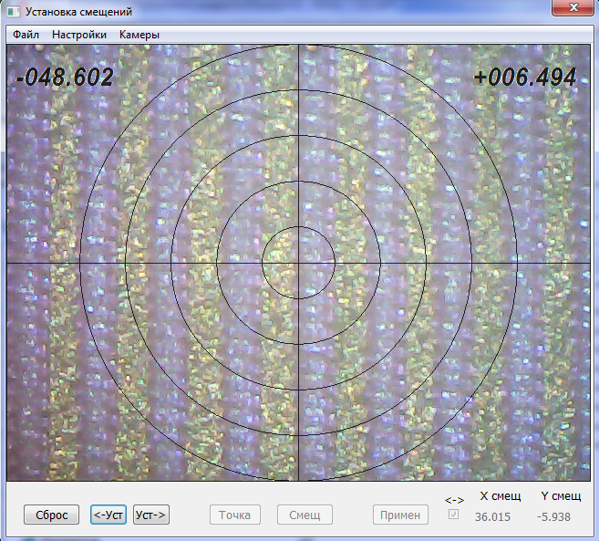

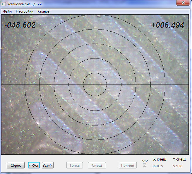

Магнитный энкодер. Продолжение. Часть 3-я. Реабилитация.
Условия съемки: - камера установки, боковая подсветка с попытками зафиксировать наиболее приемлемую картину света и тени.
Что получилось
СпойлерНормы 0.15/0.15
1016 - вертикальные
1016 - наклонные
2032 -вертикальные
2032 - наклонные
Та-да-да-дам...
СпойлерНормы 0.1/0.1
1016 - вертикальные
1016 - наклонные
2032 - вертикальные
2032 - наклонные

Mial Как поступать с исправленной прошивкой (прошивками)? Можно, конечно, прикрепить к теме, но я смотрю тут много желающих запутаться в трех соснах. И им это явно не облегчит задачу...
А что, для нормальной работы магнитного энкодера понадобилось править прошивку? Я думаю, что выложить прошивку можно спокойно. Просто обозвать её однозначно, например hldi-mag-encoder и приложить текстовый файл с описанием. Только через пару новых страниц опять ленивые начнут просить дать им ссылку на файл.
Вопрос по фоткам дорожек - это какой фоторезист? У меня на плёночном китайском такие зазоры не получались.
 Заголовок сообщения: Re: Лазер для засветки фоторезиста-идея для реализации. HLDI
СообщениеДобавлено: Вт апр 04, 2017 20:02:43
Рейтинг сообщений: 229
Зарегистрирован: Вс апр 20, 2014 14:18:07
Сообщений: 445
К сожалению, у магнитного энкодера логика работы отличается от оптического. Он дюже умный. Если у оптики инкремент происходит при переходе границы свет-тень, то здесь величина этой "границы" равна младшему биту АЦП преобразования и инкремент происходит на границах значения, а это значит, что при увеличении значения отсчет изменится на одной границе, а при уменьшении - на другой.
Пришлось сдвигать позицию лазера при обратном ходе на единицу в соответствии с логикой энкодера.
Лучше и правильней это было сделать на стороне ПК, но ...
Ordyl Alpha 340. Но это скорее имеет отношение не к фоторезисту, а к особенностям засветки (расстояние, тип объектива, наличие возможности переотражения луча, время экспозиции в конкретной точке, мощность LD и т.д.)

mr_kot писал(а):
Поборол таки
Я упорный :beer:
Ruzik писал(а):
Травить пробовал, интересен результат?
Травить не пробывал, но по внешним факторам (смачиваемости) проблем быть не должно. Скорее вылезут огрехи нанесения фоторезиста (пыль, пузыри, недостаточная адгезия и т.д.)
Altium писал(а):
Кстати, дайте снова ссьйлки откуда покупать магнитньйх енкодеров - датчик и лента.
В этом сообщении: viewtopic.php?p=3051374#p3051374
Altium писал(а):
У магнитной лентой какая заявленная у производителя точность, можно ли снова ссьлка на дейташийт?
Производитель ams.com. Там все даташиты.
Altium писал(а):
А можно ли фотки с более хорошая матрица, примерно с смартфоном с приближение линзьй до обектива для получения макро сьемка.
Можно и с микроскопа, но не сейчас, позже.
Altium писал(а):
Последньй вопрос: с какая практическая максимальная скорость магнитньй енкодер может работать нормально, скажем если игнорируем скорость процессора.
По даташиту - 20 м/с.
