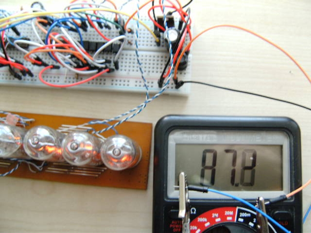

Dr.Tr. писал(а):
Штатный компаратор может мерять только больше/меньше,
Да..а, ног маловато,но всё-же попробую мультиплексировать компараторы до 3 знаков :solder:
a_winner писал(а):
PicNik, и как у вас, нормально горят диоды и лампы с одним гасящим резистором на всю толпу?
Да,без проблем,если ещё учесть.что фото делал возле окна и в светлое время суток. Единственно что сделал: увеличил индуктивность до 1000 мГн (такой у меня был) и поигрался Шимом, подобрал оптимальное свечения и по мин. потребления тока.
Диоды пока не ставил, ну думаю в динамики не больше 10ма. Для подтверждения фото:
PICT1724.JPG [202.93 KiB]
