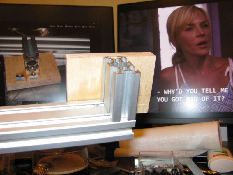

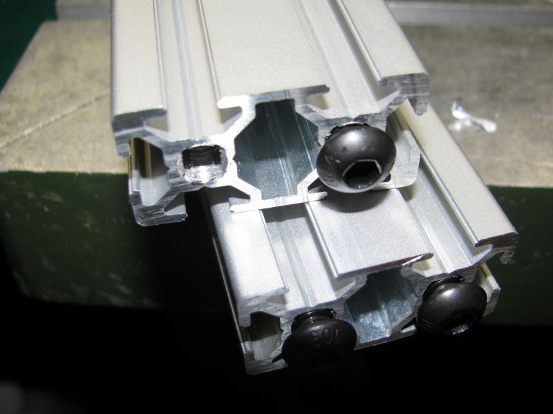

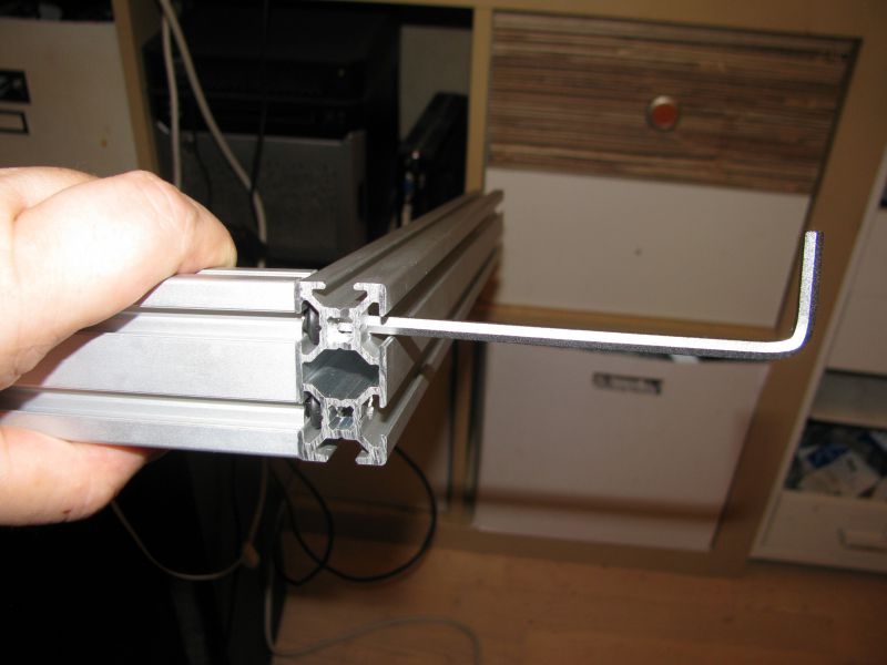

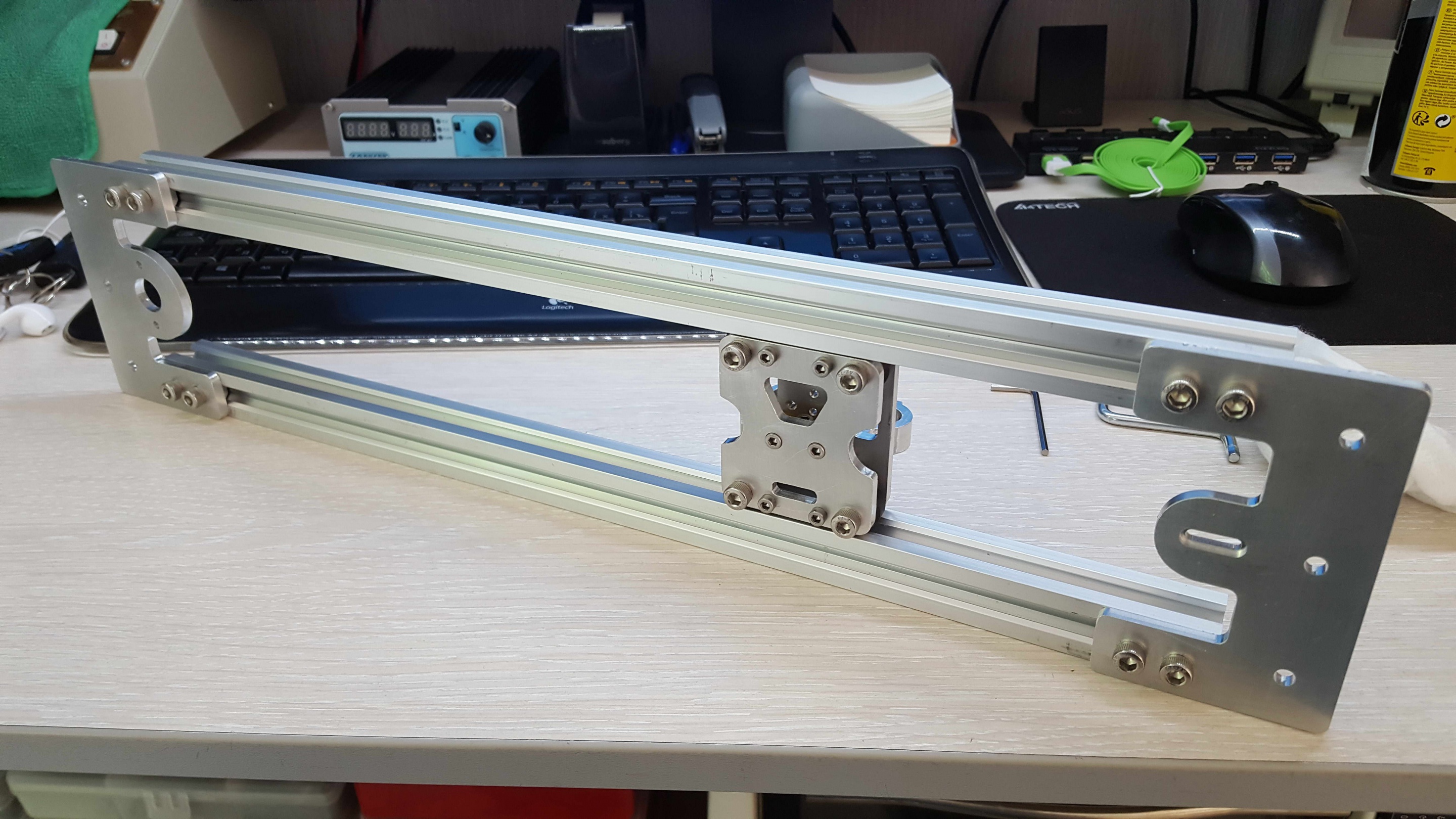

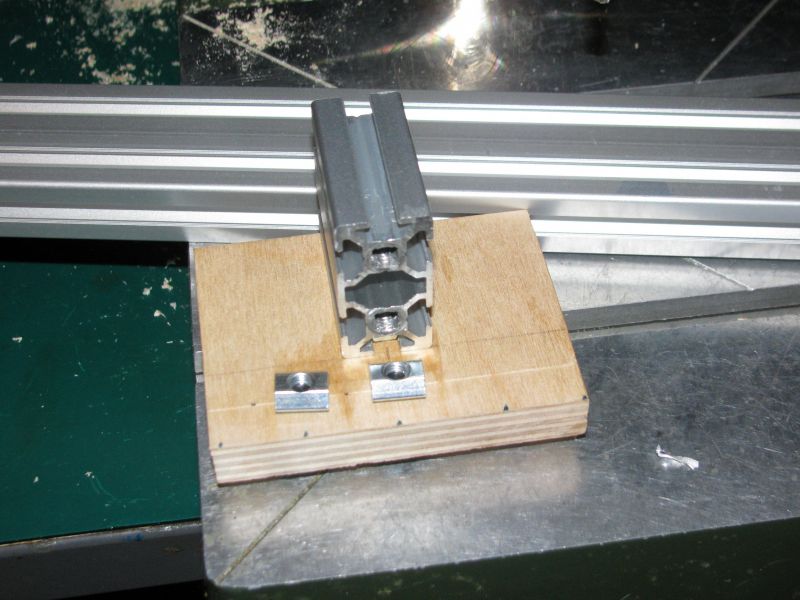

Начал собирать свою балалайку.
Начитался всего про профиль и решил стягивать винтами и доп. укреплять уголками.
Прежде всего, сделал подсмотренный у какого-то мужика на ютюбе кондуктор для сверления отверстий.
Сверляемый профиль в него задвигается на нужную величину и сверлится.
Где надо в торцевых отверстиях нарезал резьбу метчиком.

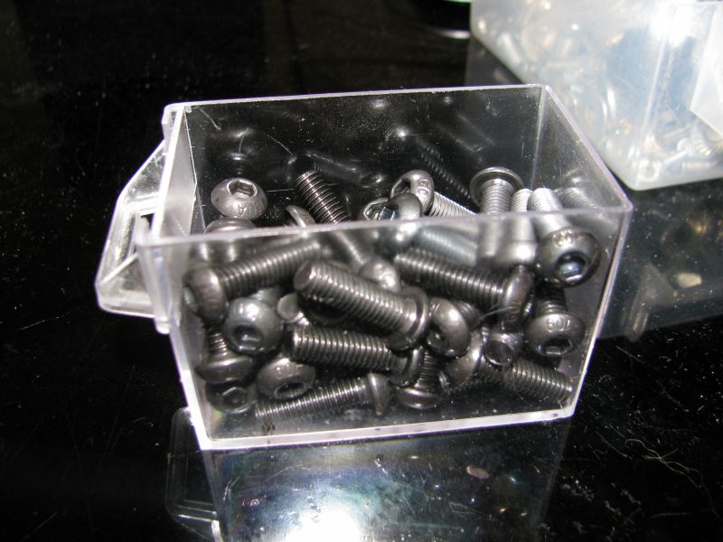

Вообще бош, с профиля которого слизан мой профиль, рекомендует в торцы свои винты загонять без всякой предварительной нарезки резьбы - у них шурупный профиль резьбы и цена три бакса за винт. Но я использую винты M6x20 ISO 7380-1 - они очень няшно в пазы заходят.
Вот она моя прелесть - как же долго я вас ждал...
Общий вид соединения в сборе.

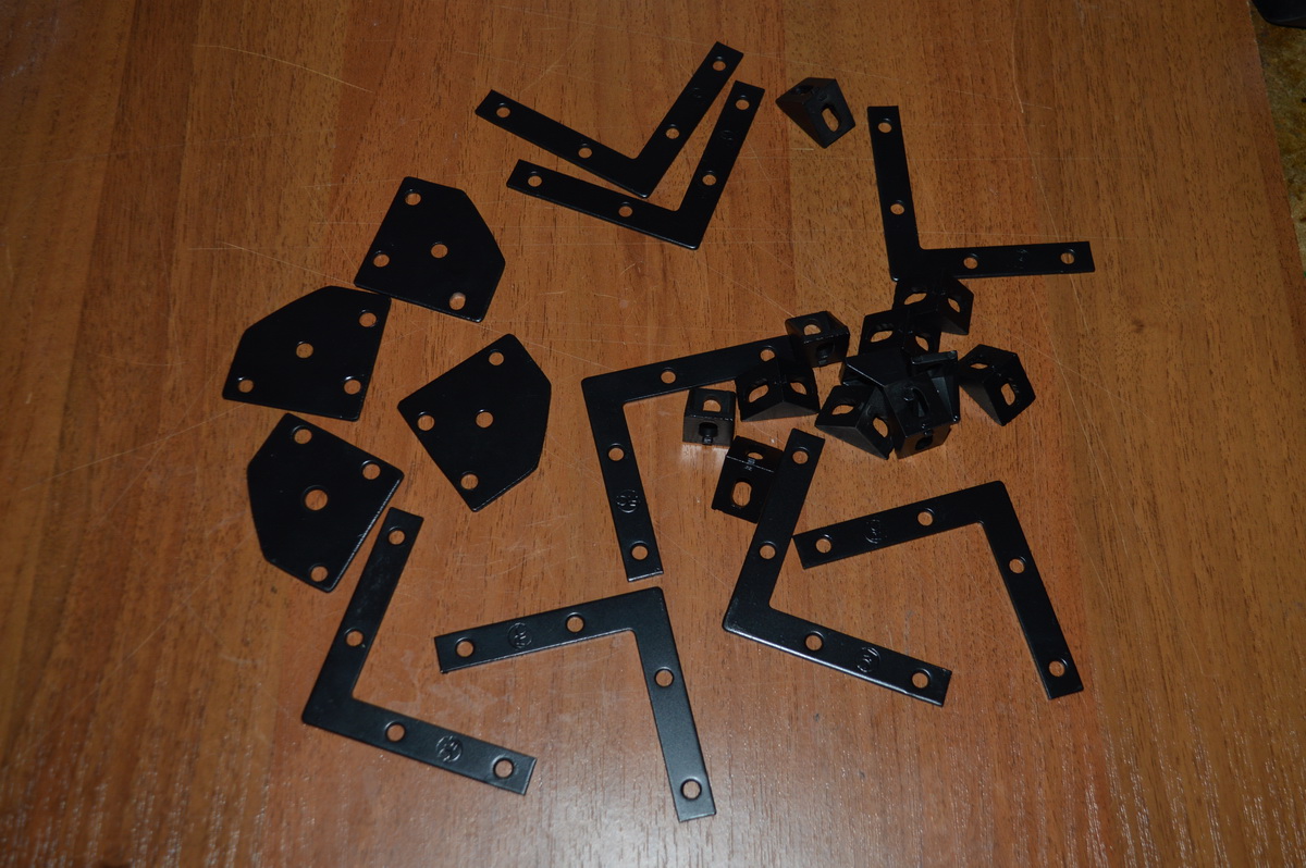

Я не стал сверлить, посмотри как я сделал, прочности за глаза хватает, даже если не ставить родные уголки 2020.
viewtopic.php?p=3105381#p3105381
Уголки покрасил, болты сменю на винты M5x8мм. Взял черные, чтобы не выделялись.. https://ru.aliexpress.com/item/100PCS-M ... 61697.html
Жду еще резиновые ножки 25х20х15мм (для них тоже сделал площадки).. http://www.ebay.com/itm/361412447098

Я не стал сверлить
Да я на этих винтах не настаиваю - но я такое крепление в брошюре Bosch-а на их профиль подглядел. Правда, как я говорил, они свои саморезные винтошурупы рекомендуют.
Но вообще такое крепление мне нравится. Крепкое и быстроразъемное. Открутил на пол-оборота винт и профиль можно вытаскивать. Закрутил обратно - и опять крепко сидит. И профиль, если торцы прямо нарезаны, хорошо так стягивается.

Оно хорошо работает в том случае, если профиль отрезан строго перпендикулярно и в размер. Я тут у местных производителей брал, то слезы прямо наворачиваются...

Мне с этим повезло. Брал у Алюмики - очень прямо нарезаны и длины одинаковых отрезков на несколько соток отличаются. Но с их профилем другие непонятки - паз 5.8 вместо 6.2 на эскизе не сайте - приходится сухари отбирать из кучи, чтобы влезли и пропихивать с усилием. Расстояние между осями пазов 19.2, вместо 20 - приходится некоторые детали подгонять. Хотя может для экструзии это нормальные отклонения, я не спец.

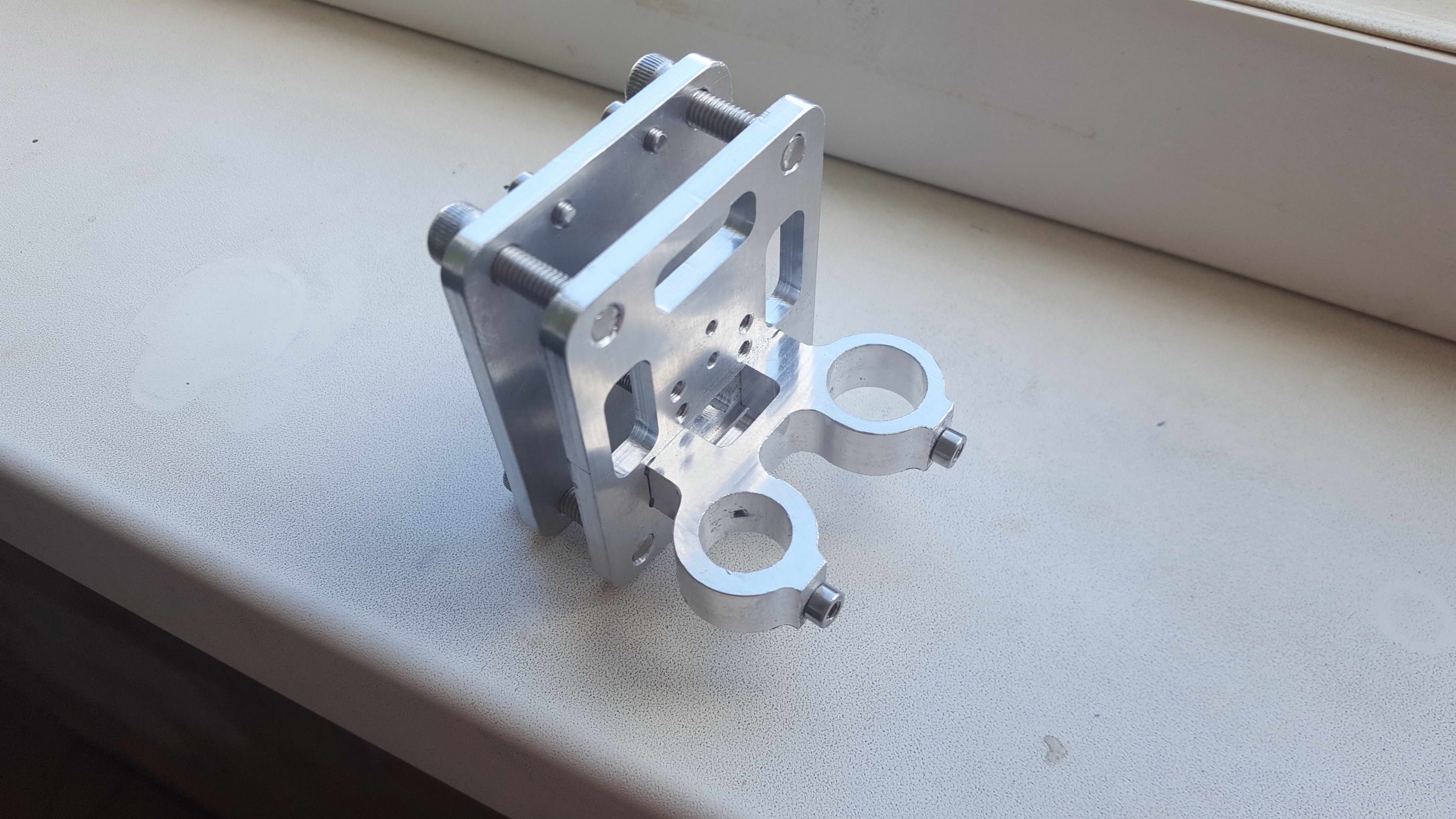

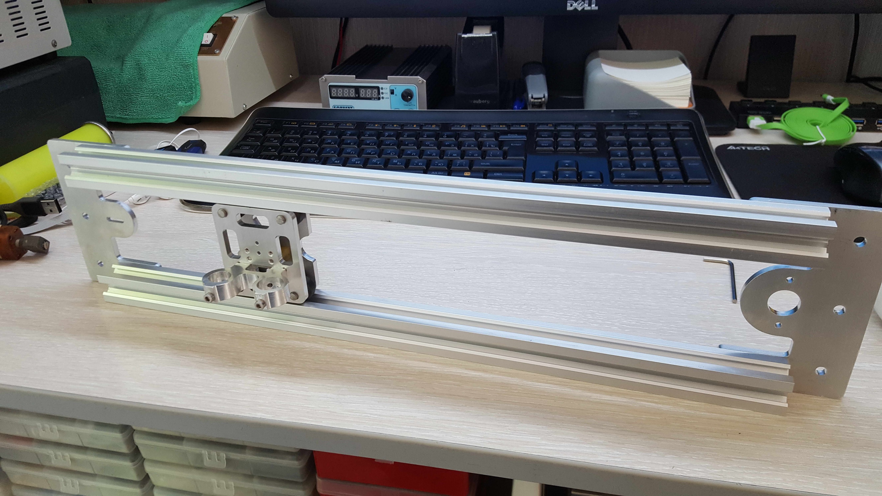

Немного появилось времени для очередной версии установочки....
Как закончу, покажу видос.
PS Китаезы прислали маленькие ролики. Так вот когда их зажимал, то их закусывало и они туго вращались. Проблема решилась двумя тонкими вкладышами внутри ролика. В нем 2 подшипника а между ними заводская шайба 0,8мм. Так вот ее не хватало, так как внешние ободки подшипника упирались в бортик на ролике а внутренние сдавливало при затяжке. Вырезал из медной фольги подобие шайб и подложил между подшипниками вместе с заводской шайбой.
