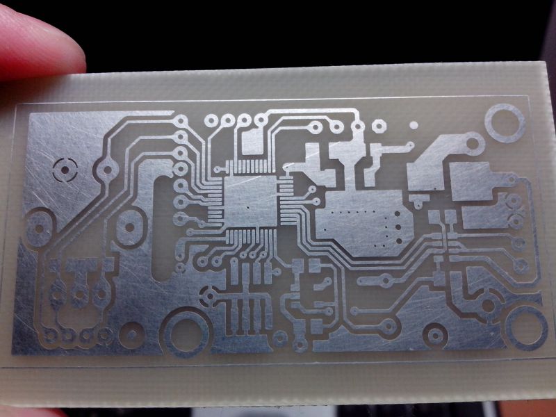

Вот из последних поделий:
Место под камень stm32f103 (LQFP48)
