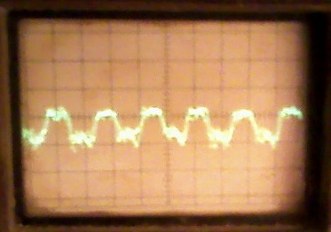

Весь вечер воевал с контурами ,искал компромисс размер катушки-добротность.Перепробовал кучу вариантов ,нашёл оптимальный,ни чуть не хуже чем на Кварц 302. Считаю не маловажным размер катушки ,если радейка переносная .В стационарном варианте размер не имеет значения. Намотал самодельным литцендратом,скрученным из 4проводов.Изображение А это от Кварц302Изображение

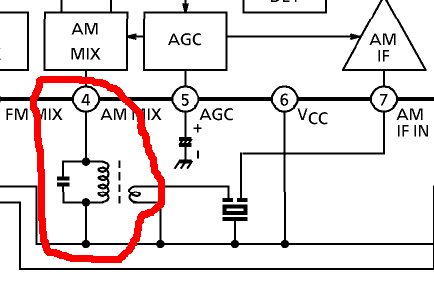

Схема приемника стандартная , к174ха2 в типовом включении. Единственная особенность это увч взятый из другой схемы
Вот схема приемника, где используется даный увч
[img][img]http://img.radiokot.ru/files/125731/thumbnail/1dlzailxcc.jpg[/img][/img]
В моем же приемнике вывода обмотки L4 идут напрямую к выводам 1 и 2 м/c к174ха2. Катушки L1L2 и L3L4 не экранированы. Тем не менее приемник работает хорошо

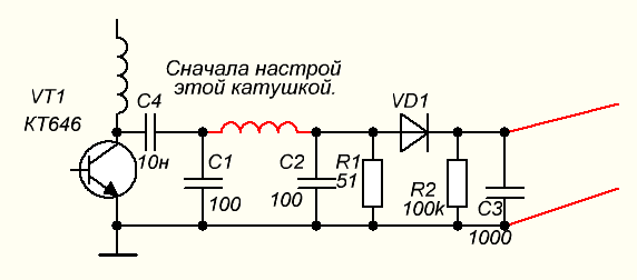

я вот на свой приємник так и не слишу никого у себя еа районе. на трасу еще не попробивал
еще у меня такой вопрос-по передатчику. настраиваю п-контур с помощью С11 -подбирал разние конденсатори-20-200пф-постоянние-но на них мощность при виходном кт646 0,35вт наилучше а при переменном кп-180 пф 0,7-0,8вт . если переменний имеет 100пф при настройке-беру постоянний 100 пф на плату і всеравно 0,3 вместо 0,7. подирал кучу разних конд.и переменних керамических. но хорошо настр только с етим переменником почему такой ефект?? как побороть?

подирал кучу разних конд.и переменних керамических. но...
Сделай сначала так и настраивай одной только катушкой.
Потом будешь С1 подбирать и С2 при этом НЕМНОГО подкручивать катушку.
У меня получается катушка 10 витков на диаметре каркаса 6 мм. Сердечник для настройки латунный.
Вот сегодня делал ПРОСТЕЙШУЮ радиостанцию с АМ. На выходе КТ3117Б
Мощность получилась 200 мВт, т.е. на выходе напряжение ВЧ равно 4,5 вольта.

aen -в моем двойном п-Контуре- настроить сначала один п-контур а потом добавить( подключить ) второй и его отдельно настоить и перпвий уже нетрогать при етом.? только тогда емкость посредине на схеме 220 пф. оставлять 100пф? правильно понял.?
и все таки интересно почему на переменном конденсаторе только одном всеравно настроется хорошо даже так как есть

Нолик -в моем двойном п-Контуре- настроить сначала один п-контур а потом добавить( подключить ) второй...
Не знаю. Я таких не настраивал. Для таких "подвигов" я еще не созрел. :)
Тут с простым одиночным П-контуром приходится мучится, у уж с двойным, да и смысла не вижу такой делать при мощности 1 Вт.
При такой мощности вполне хватит и одиночного.
Это связаные контура. По отдельности они не настраиваются. Только всё вместе. Если не знаете как, то возьмите из готовых схем данные катешек и конденсаторов и впаяёте в свою схему. (потом только чуть- чуть придётся подстроить).
И не желательно использовать сердечники в катушках (лишнии потери на нагшрев сердечника). Лучше просто раздвигать-сжимать витки катушек.
aen писал(а):
смысла не вижу такой делать при мощности 1 Вт.При такой мощности вполне хватит и одиночного.
С одним контуром будут помехи на FM приёмник и телевизор у ваших соседей. Например вторая гармоника передатчика 27 Мгц попадает на первый канал телевизора (48...56) и глушит первый канал. И т.д. и т.п.
Поставте второй П-контур. Не мешайте соседям смотреть телевизор. Имейте совесть.

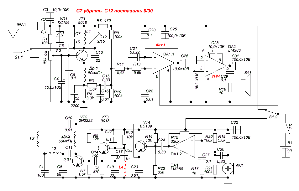

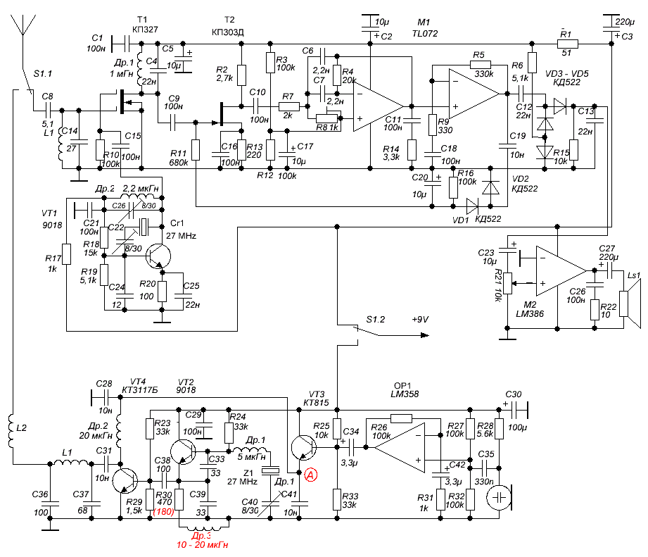

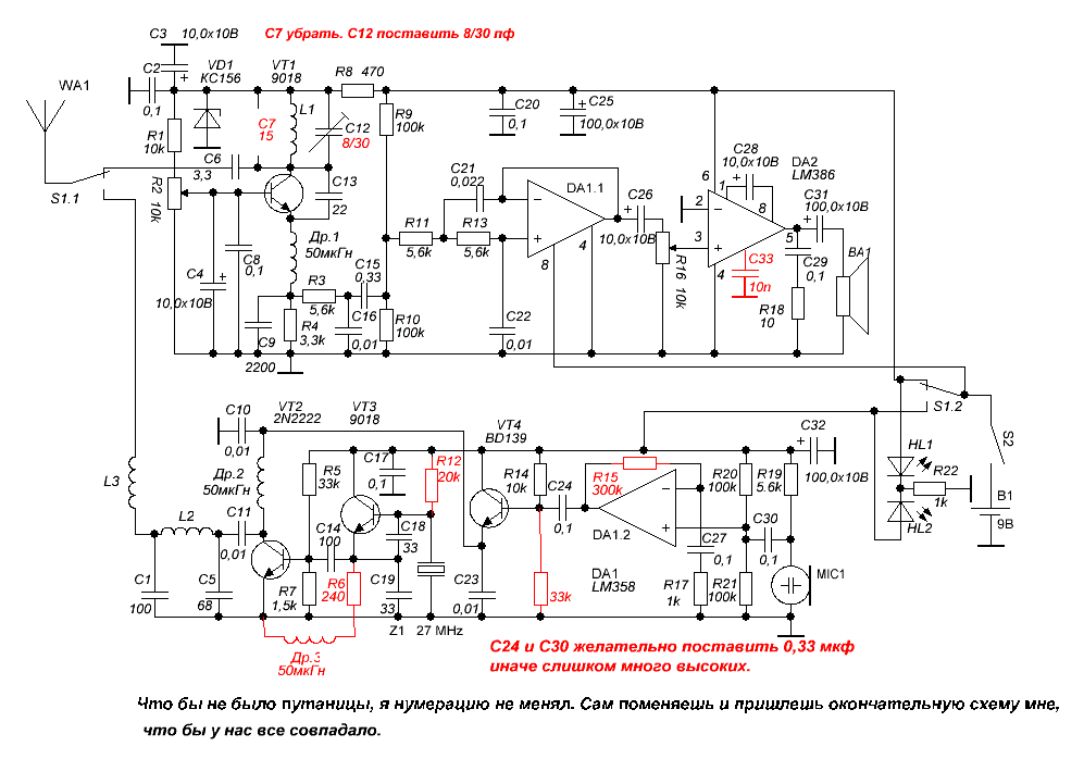

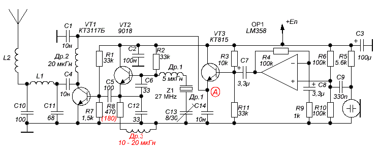

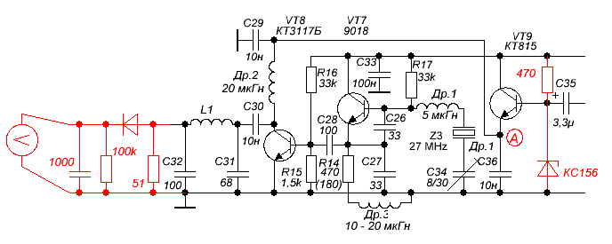

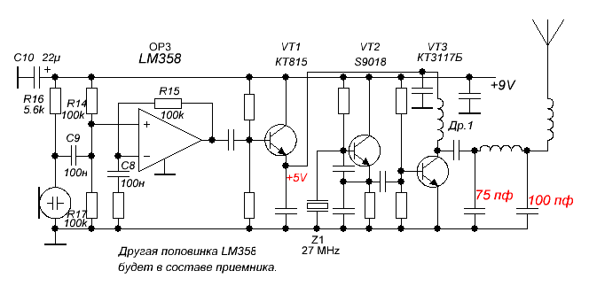

CB радиостанция с АМ и минимумом катушек.
На форуме есть тема по простым радиостанциям на 27 МГц. В основном там возникают вопросы:
1.Как намотать катушки?
2.Где взять кварцы с нужным разносом?
3.Как настроить радиостанцию?
Решил попробовать сделать схему с минимумом катушек в приемнике и передатчике, а также решить остальные два вопроса. Понятно, что полностью от катушек в приемнике избавиться невозможно, но решил попробовать заменить по возможности катушки готовыми дросселями и применить вместо их активные фильтры на ОУ. В итоге в приемнике получилась только одна самодельная катушка с небольшим количеством витков.
Теперь решаем второй вопрос.
Решил проверить схему с низкой промежуточной частотой, а в приемнике и передатчике применить одинаковые кварцы. В моем случае это кварцы на основную гармонику 27 МГц. Промежуточную частоту выбрал порядка 40 кГц. Подобные приемники не имеют избирательности по зеркальному каналу, но это плата за простоту. Кстати приемники с промежуточной частотой 455 кГц, тоже имеют очень низкую избирательность по зеркальному каналу.
В качестве элементной базы я выбрал транзисторы и ОУ, хотя можно было применить специализированные микросхемы, как это сделал в этой статье.
http://radiokot.ru/start/analog/practice/10/
Там сделал приемник на основе TDA7000, но сейчас их не так просто и найти.
Моя же задача была сделать так, что бы отсутствовали дефицитные детали.
Теперь решил на практике проверить, можно ли в приемнике и передатчике применить одинаковые кварцы. Как говорил кварцы у меня на основную гармонику 27 МГц. Потом я попробую достать кварцы на частоту 27,1 или 27,17 МГц, что бы можно было попробовать еще сделать приемник с АМ на частоту дальнобойщиков. Для проверки частоту генерации в приемнике последовательно с кварцем поставил конденсатор, что увеличило частоту генерации.
В передатчике поставил катушку, что снижает частоту генерации.
Разница в 40 кГц в принципе получилась без особых хлопот. Эту схему я оставил, что бы использовать её в качестве маяка при настройке приемника. Сигнал можно даже модулировать, что я и сделал. НЧ сигнал можно брать или с выхода наушников телевизора. Просто ТВ у меня рядом стоит, или модулировать с генератора импульсов.
С генератором импульсов удобно, когда маяк нужно подальше отнести.
Теперь выберем схему ВЧ части приемника. Наш критерий, это минимум катушек, которые нужно изготавливать самому. Я много схем перепробовал и собрал несколько разных приемников. Вот например ВЧ часть на биполярных транзисторах.
VT1 это УВЧ. VT2 смеситель. VT3 гетеродин. В схеме всего одна катушка. Кстати, если здесь добавить еще одну катушку на входе УВЧ, что работает намного лучше. Но про эти приемники в другой статье.
Впоследствии я схему немного упростил без ухудшения параметров. Просто по другому подал сигнал гетеродина на смеситель.
В данном же случае ВЧ часть сделана на основе двухзатворного транзистора КП327. Это позволило обойтись вообще без УВЧ и получить такие же параметры, как и у схемы, что выше.
Катушка, которую придется делать самостоятельно только L1. Намотана на каркасе диаметром 6 мм. Имеет резьбовой сердечник из карбонильного железа. Число витков 15. Провод 0,45 мм.
Если количество витков сделать 17, то сердечник можно взять латунный.
Остальные катушки, это готовые покупные дроссели. Др.1 имеет индуктивность 1 миллигенри. Др.2 2,2 мкГн. Собственная частота колебательного контура Др.1, С2 составляет 35 кГц. Это наша промежуточная частота. Конденсатором С9 в гетеродине можно в небольших пределах менять частоту генерации.

Передатчик особенностей не имеет. VT2 задающий генератор. Дроссель Др.3 можно не ставить. Он нужен только, если нужна мощность больше 100 мВт. Тогда ставим этот дроссель, а резистор R8 уменьшаем до 180 Ом. Этим резистором можно подобрать нужную мощность. VT1, усилитель мощности. Нужно учитывать, что при мощности больше 100 мВт Этот транзистор может сильно нагреваться и держать радиостанцию длительное время в режиме «передачи» тогда нельзя. Питание на выходной каскад поступает с выхода эмиттерного повторителя на транзисторе VT3. Резистором R3 устанавливаем на эмиттере напряжение 5 - 5,5 вольт. На ОУ LM358 сделан микрофонный усилитель. Усиление подбирается с помощью резистора R4. Микрофонный усилитель можно сделать на транзисторах. Будет даже лучше, т.к. данный ОУ с большим трудом выдает нужное нам выходное напряжение. Начинает ограничивать сигнал. Главное же, что бы он давал размах напряжения НЧ порядка 7 – 8 вольт от пика до пика, поэтому сюда хорошо бы было поставить ОУ rail-to-rail по выходу. На транзисторах подобный усилитель можно например сделать по схеме из этой статьи.
http://radiokot.ru/circuit/analog/games/24/
Понятно, что модулятор лучше построить по принципу усилитель-ограничитель-ФНЧ, но в данном случае делаем как можно проще.
L2, это удлиняющая катушка. Её индуктивность зависит от длины антенны. У меня антенна длиной 50 см, поэтому катушка получилась 30 витков провода диаметром 0,15 мм. Намотана на сердечнике диаметром 6 мм. Намотка рядовая. Имеет резьбовой сердечник из карбонильного железа. Как её настраивать, напишу потом.
Настройка передатчика.
Собираем такую «измерительную» схему.
Красным нарисовал то, что потребуется для измерения параметров схемы. В точке «А» должно быть напряжение порядка 5 вольт. В принципе добиться этого можно и без стабилитрона. У нас получилось, что передатчик нагружен на резистор 51 Ом и мы измеряем напряжение на нем. Крутим L1 и добиваемся максимума показаний. Без дросселя Др.1 желательно добиться порядка 3 вольта. Это значит мощность будет где то порядка 100 мВт. С дросселем Др.3 и резистором R8 величиной 180 Ом у меня получилось 4,5 вольта, что соответсткует мощности больше 200 мВт, но транзистор VT1 греется и держать передатчик включенным больше одной минуты не нужно. Можно поставить более мощный транзистор. Например КТ603 с буквами Б, Г, Е . Можно также поставить два КТ3117Б в параллель.
После этого восстанавливаем схему.

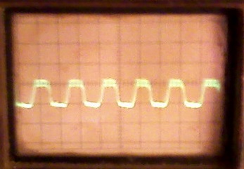

Теперь настроим модулятор. Для этого потребуется генератор НЧ на частоту порядка 0,5 – 1 кГц. Можно сделать из статьи по ссылке, что давал выше.
Я же просто взял сигнал 1 кГц с калибратора осциллографа и подал его на вход модулятора через интегрирующую цепочку. Установил в точке «А» такую картинку.
На выходе передатчика вижу такое.
При настройке нужно следить за постоянным напряжением в точке «А», что бы оно было в пределах 5 вольт в отсутствии сигнала с модулятора. Иногда приходится корректировать величину резисторов R1и R3. Дело в том, что напряжение в точен «А» зависит от того, как нагружен эмиттерный повторитель и при сильной нагрузке напряжение на его выходе может упасть. В общем как и обычно нужно добиваться максимума и отсутствия больших искажений сигнала.

Как бы все про АМ радиостанцию. Осталось нарисовать только полную схему.
Многим кажется, что радиостанция с АМ проще, чем с ЧМ, но это не так. По схеме АМ меньше, а вот в настройке труднее, особенно получение АМ модуляции в передатчике. Хотя если в передатчике применить модулирующий трансформатор, то все упрощается, но возникают трудности в изготовлении такого трансформатора. Как говорил выше, по принципу по которому построена данная радиостанция, её можно сделать и с ЧМ. Схема приемника и передатчика получается немного больше, но настройка радиостанции упрощается, при этом параметры радиостанции получаются выше, но про это в другой статье.
ПОЛНАЯ.GIF [36.66 KiB]

вот хочу схему простецкую сделать рации на 27мгц без кварце. Что скажете, стоит начинать?
В той теме обсуждают приемник для прослушивания дальнобойщиков, поэтому перенес сюда.
Хотя есть еще похожая тема.
viewtopic.php?f=28&t=12148
Передатчики без кварцевой стабилизации по вашей схеме имеют низкую стабильность частоты, поэтому их возможно принять только на сверхрегенератор, т.к. он довольно широкополосный.
При этом можно достигнуть дальности порядка 50 - 100 метров.
Еще недостаток этих передатчтков в том, что в них одновременно присутствует как АМ модуляция, так и ЧМ.

А почему выложили только схемы двух одинаковых передатчиков без приемника?
А не лучше было сразу дать ссылку на первоисточник?

А почему дальность всего-лишь(?), или это много 50-100 метров.
За последнее время я сделал порядка десятка подобных радиостанций. Экспериментировал с разными схемами.
Мах попросил меня составить и отладить схему предназначенную для создания набора на сайте http://radiokotstruktor.ru/forum/ У него там TDA7021 закончились для приемников. :)
Я сопротиалялся, т.к. представляю уровень подобных радиостанций на основе сверхрегенератора, да и в настройке они не так просты для начинающих, как многие считают увидев, что схема простая.
Если у Мах-а руки дойдут, то он сделает набор на своем сайте http://radiokotstruktor.ru/forum/ подобной радиостанции.
У неё передатчик с кварцем, хотя его можно заменить на катушку. Антенна длиной 50 см. Она в отличии от вашей схемы согласована с выходом передатчика.
Катушку "красным" нарисовал, но я бы не рекомендовал делать без кварца.
Тем более, что на практике схема без кварца не проверялась.

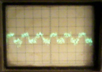

Вот я экспериментировал с катушками. Для проверки использовал маячек-передатчик очень маленькой мощности, что бы можно все проверять в пределах квартиры.
Это сигнал с катушкой диаметром 6 мм
Это с катушкой диаметром 10 мм, т.е. с более высокой добротностью.
Видим, что сигнал во втором случае чище.

Думаю комментарии излишни. В данном случае сигнал маяка принимается практически без помех.

И цитата из статьи насчет преобразователя частоты.
В принципе преобразователь частоты в данном приемнике можно сделать и по другой схеме. Например на микросхеме К174ПС1 или NE612. Можно также на основе двухзатворного полевого транзистора типа КП327, BF988, BF961.
