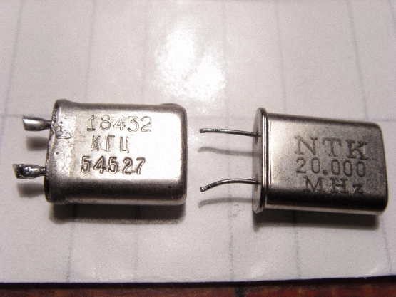

На кварцевых резонаторах одну и ту же частоту указывают иногда в МГц, а иногда в КГц.
Кажется, это означает на каких гармониках работает кварц....
Или я ошибаюсь ?

Чем больше написано циферок -тем точнее частота..
Кварц на котором написано 24.000МГц более похож на эту частоту, чем тот, на котором написано просто 24МГц...

Раньше в советские времена у нас был стандарт, что если частота написана в килогерцах, например 8000 кгц, то это основная гармоника, если в мегагерцах, например 8 мгц, то третья гармоника.
Сейчас все перепуталось. Приходиться включать кварц по осциляторной схеме и измерять частотомером или осциллографом смотреть.
У нас на форуме есть такие темы, где определяют тип кварца и схема осцилятора для проверки.

aen, точно- точно, именно так я и слышал....
