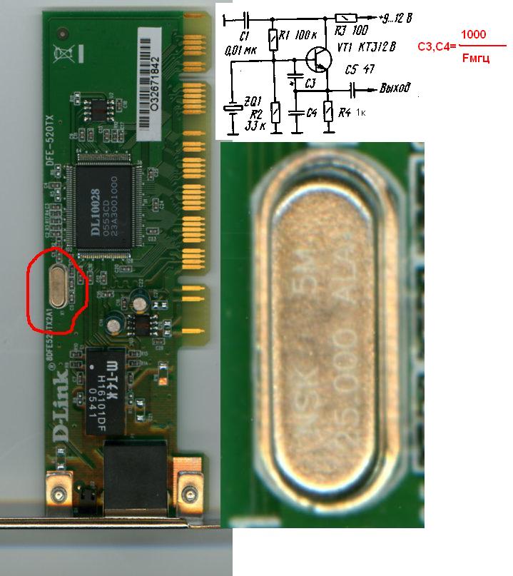

На кварцевых резонаторах одну и ту же частоту указывают иногда в МГц, а иногда в КГц.
Кажется, это означает на каких гармониках работает кварц....
Или я ошибаюсь ?

Чем больше написано циферок -тем точнее частота..
Кварц на котором написано 24.000МГц более похож на эту частоту, чем тот, на котором написано просто 24МГц...

Раньше в советские времена у нас был стандарт, что если частота написана в килогерцах, например 8000 кгц, то это основная гармоника, если в мегагерцах, например 8 мгц, то третья гармоника.
Сейчас все перепуталось. Приходиться включать кварц по осциляторной схеме и измерять частотомером или осциллографом смотреть.
У нас на форуме есть такие темы, где определяют тип кварца и схема осцилятора для проверки.

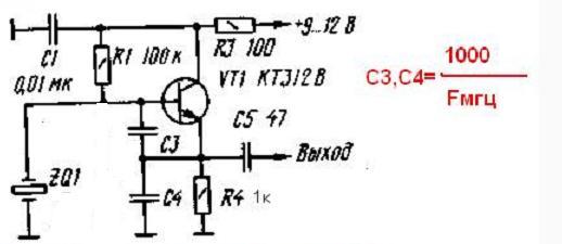

В принципе можно с помощью приемника определить частоту основной гармоники используя его вместо частотомера.
У Вас какой кварц? И где хотите его ставить?
Вот по такой схеме делаешь генератор.
Емкости примерно ставишь по формуле. Здорово не критично. Кварц, даже гармониковый в этой схеме «заведется» на основной гармонике.
download/file.php?id=2961
Дальше всех удобней осциллографом посмотреть.

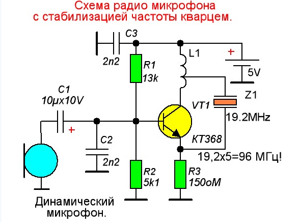

(Извиняюсь за долгий неответ, - схему искал..... )
Я ищу кварц для работы в диапазоне 88 - 108 МГц.
Есть схема , но там вроде кварц работает на 5-й гармонике, значит частота кварца нужна 17,6 - 21,6 МГц.
(Не думайте что я собираю примитивный "жучёк", я уже вышел из того возраста, меня интересует схема кварц. генератора ...... )

Так в чем проблема?
По опыту знаю, что можно и пятую гармонику взять, но критично все это. Чуть нагрузишь такой генератор, так колебания срываются на третью гармонику. Во вторых если такой диапазон, то модуляция ЧМ. Широкополосную не получите в обычном генераторе, при этом кварц как думаю вам понятно должен работать на основной гармонике, что бы там ЧМ получить. На гармонике никакой ЧМ не получите. Я получал девиацию в обычном кварцевом генераторе на этой частоте порядка +/-25 кгц. Более большую девиация получается с супер VХО, там спавят два кварца в параллель.
http://rf.atnn.ru/s3/s-vxo.html
http://rf.atnn.ru/s3/svxo-exp.html
Линейность модуляционной х-ки не очень, но для голоса нормально.
Основная трудность в катушке последовательно с кварцем. Должна иметь маленькую паразитную емкость. Здесь тоже где то тема есть насчет ЧМ в кварцевом генераторе и рекомендации по намотке этой катушки.
Насчет этой схемы, видел её в старом ж. Радио в разделе "За рубежом"
Модуляция здесь фазовая за счет паразитной АМ. АМ модулированные колебания в тракте приемника ограничиваются и получается псевдо ЧМ. Там и в статье написано, что к ней даже антенну нельзя подключить. Генерация сразу срывается. Дальность несколько метров. В общем игрушка. Т.е. как выше говорил, его и нагрузить нельзя.
Кварц на основную частоту 20 мгц можно вытащить из старой сетевой карточки.

Здравствуйте! Опять глупые вопросы. Каким образом возможно проверить работает ли кварцевый генератор собраный по схеме:
Естественно без осциллографа, без частотомера,но с радиоприемником и мультиметром.
Возможно каким-то образом умножить частоту до диапазана 80 - 108? Но как?

Не нужно ничего умножать. Приемник сам примет гармонику генератора. На какой то гармонике получите тишину в приемнике.

Алёша, диод работает как выпрямитель? RC зглаживает?

Насчет диода, то это простейший диодный пробник.

Влияют ли емкости С1, С2 на выходную частоту? Изменится ли при подборах С1, С2?
Темы объединил.
Конденсаторы немного понижают частоту генерации.

Посути даный генератор можно рассматривать как трехточечный генератор с емкостной связью? А кварц как LC контур?
