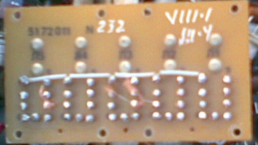

А я пока выложу результаты рейда 23.01.
Их немного, но есть интересный образец. Встречайте, ГИП-11!
Также попутно выяснил, где ещё применялись ВНИ: продавалась плата от радиокомпаса, с пятью ИВ-9. Сделал фотки, прилагаю.
Меня всегда удивляло.
Зачем было ставить МНОГОжрущие накальные, где можно обойтись светодиодными.
Они ведь были уже в то время.
Может тогдашние светодиодные не подходили по яркости или контрасности ? :? У Вуколова целый раздел посвящен выбору индикаторов для конкретного устройства , учитывается яркость, контрасность, угол обзора, привычность начертания и много других параметров
Дык светодиодные на улице не поставишь, не видно ничего, тем более советские (не ахти яркие). Накальные видно всегда, да и не выгорают, в отличие от светодиодов.

Но есть у накальных и минус - блики. На ярком солнце могут задолбать.
Хотя, вроде горизонтальная конструкция решает проблему, но надо посмотреть.
