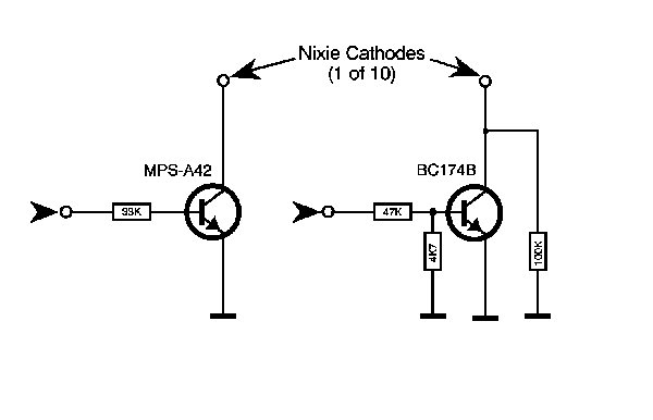

Альтернатива MPSA42 - BC174B ну и на 2 резюка больше .
Комментарий к файлу: nix_driver
nix_driver ЗАМЕНА мпса42 на BC174B.jpg [15.62 KiB]
