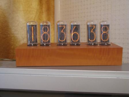

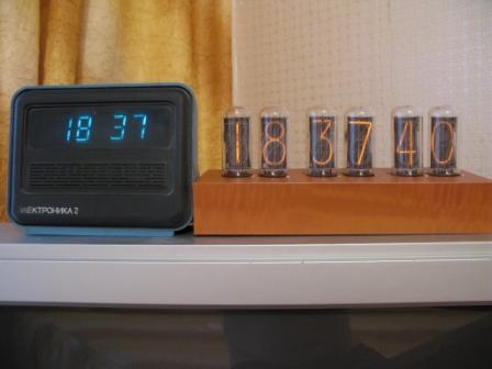

Решил тоже собрать себе часики.
Схема: http://radiokot.ru/circuit/digital/home/49/
Вот результат, по-моему, не плохо.
2.jpg [19.33 KiB]
1.jpg [19.19 KiB]

СообщениеДобавлено: Сб апр 17, 2010 19:11:41
Рейтинг сообщений: 120
Зарегистрирован: Пн мар 12, 2007 12:18:28
Сообщений: 991
Откуда: Тюмень
Здорово получилось! Печатка авторская или сами разводили? Кастати у этих часов у меня был неприятный глюк: часы эксплуатировались уже наверное неделю, т.к. тройника в розетке небыло, переодически 1 или 2 раза в день они отключались от сети, ну и включаю их, на лампах горит дата и всё, часы висят, отображения времени небыло, пока не сбросил батарейку РТС...
СообщениеДобавлено: Сб апр 17, 2010 19:36:02
Зарегистрирован: Ср ноя 08, 2006 12:30:12
Сообщений: 15
Откуда: Ярославль
ИН-18 нашел у себя в гараже.
Печатку разводил сам в SL5. (ошибок наделал надо править)
:oops: Часы работают 3 дня, пока всё нормально.
