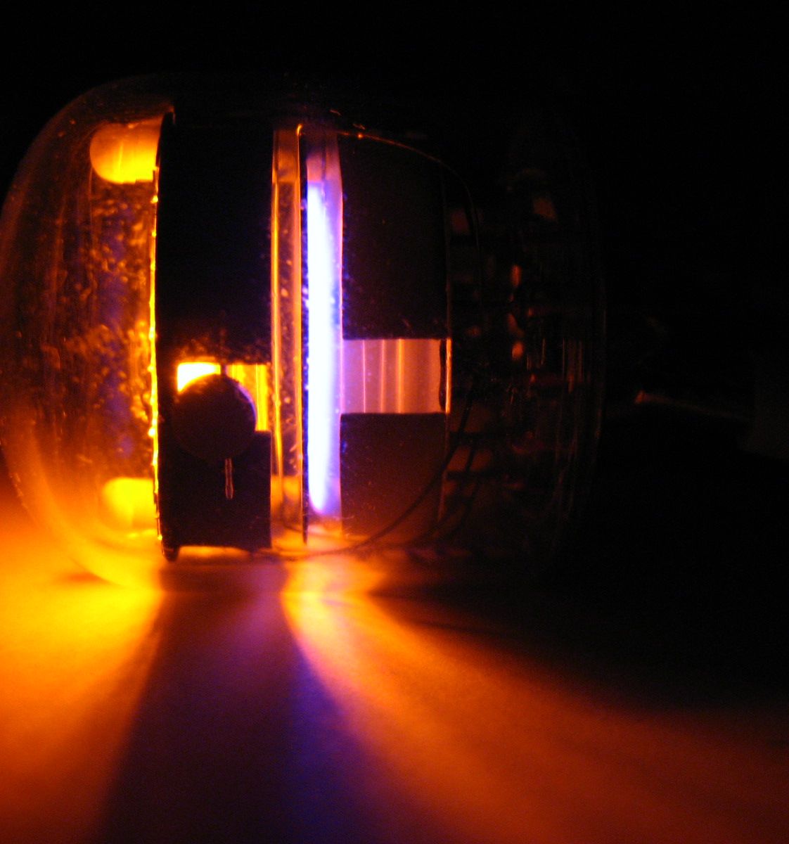

Сейчас экспериментирую с двуханодным ИН-4. Не знаю, зачем так сделано, но у него цифры разделены на 2 секции, посередине экранирующая сетка, у каждой секции свой анод. Так вот, я обнаружил, что если подключить "-" источника к цифре из верхней секции, "+" подключить на анод для нижней секции, а экранирующую сетку никуда не подключать, то цифра светится как обычно, но вокруг сетки возникает красивое фиолетовое сияние, получается оранжевая цифра на фиолетовом фоне)
1_ИН-4.jpg [114.89 KiB]
2_ИН-4.jpg [106.9 KiB]
Вид сбоку.jpg [110.66 KiB]
Трёханодными. :)
Сетка посередине тоже является анодом. :)
