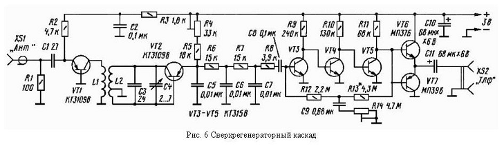

Выкиньте ту схему из первого поста и больше о ней не вспоминайте.
Если в городе УКВ станции вещают, то вот такой.
http://radiomaster.ru/shemi/fm/pr-b85.php
Называется приемник Захарова. О нем очень много написано. Не нужно собирать всякую "муть" которую могут выкладывать неизвестно кто.
viewtopic.php?p=547187#p547187
http://www.google.ru/search?source=ig&h ... =&gs_rfai=
А если уж сверхрегенератор хотите, то вот "Сверхрегенератор Полякова"
Мы хотя бы знаем этих авторов.
http://publ.lib.ru/ARCHIVES/R/%27%27Rad ... fax%5d.zip
Стр. 51
Стр. 50
Ниже скан из журнала.
В свое время я много переделал этих простых приемников и самым простым мне показался именно сверхрегенератор Полякова.
Сам сверхрегенератор там это транзистор VT2. УВЧ можно не ставить. Все остальное там просто УНЧ.
Правда качество приема УКВ радиовещательных станций на сверхрегенератор не особо качественное.
1.PNG [792.11 KiB]
