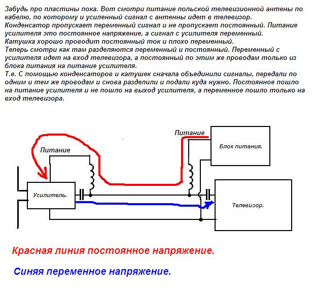

Ааа, кажется понял. Конденсатор С3 отделяет большой ток, который подходит на базу через резистор через резистор R1. А переменные колебания, из-за того что они накапливаются на второй пластинки конденсатора (постоянно заряжаются и разряжаются) проходят на базу транзистора. Так да?
Я же сказал, что пока забудь про пластины. Просто запомни, что конденсатор проводит переменный ток и не проводит постоянный, а катушка наоборот. Она хорошо проводит постоянный ток и плохо переменный.
Теперь на схему передатчика смотри.
На выходе микрофона есть и постоянное напряжение и переменное. Если постоянное напряжение с него попадет на базу, то режим транзистора будет неправильным и он не будет усиливать. Нам нужно на базу подать только переменное напряжение с микрофона, а постоянное с него задержать. Вот там и стоит конденсатор С3 между микрофоном и базой. Переменное через него попадает на базу, а постоянное не проходит.
В точности так же и С4 Только там с коллектора на базу нужно передать только переменное напряжение, а постоянное опять не пропустить.
