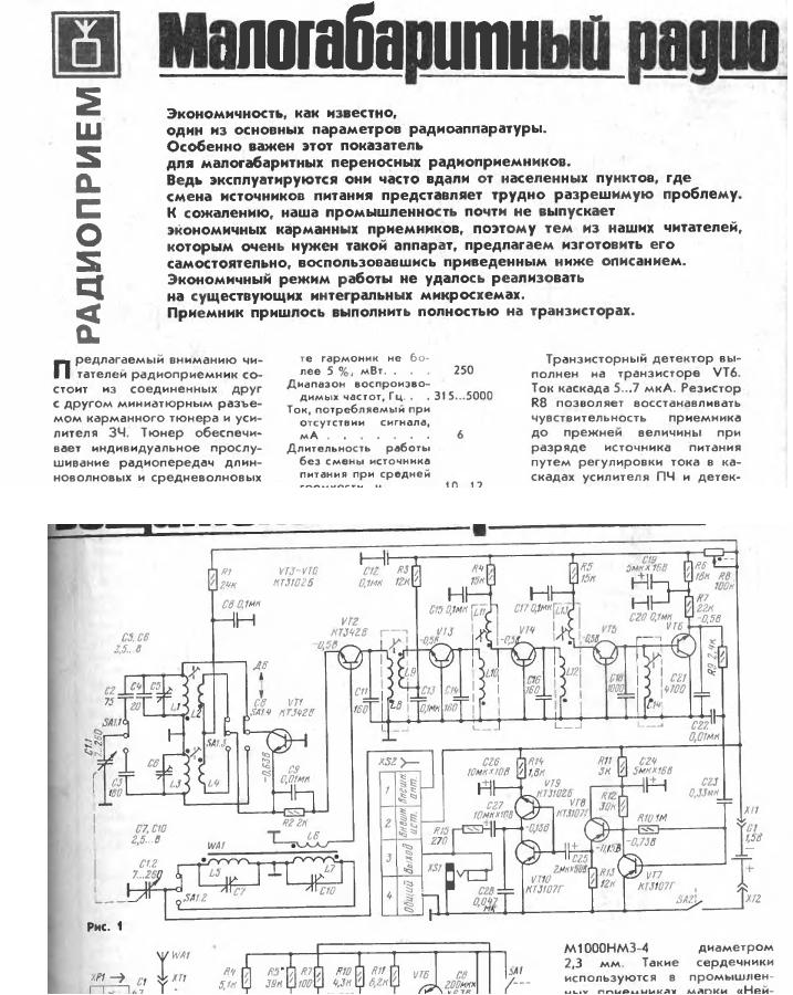

Позвольте вклиниться :))
Чтобы не плодить короткоживущих тем решил наляпать свой вопрос сюда.
В Журнале "Радио" (убей лопатой - не помню ни номер, ни год) была схемка приёмничка на транзисторах работающих в режиме малых токов, описывались особенности усиления в этом режиме. В итоге приёмничек получился с маленьким аппетитом. Транзисторы, как я помню, были из серии СВЧ (или около того).
Может кто знает про это чудо? Мне бы хотя бы номер журнала узнать где посмотреть... :oops: (Просто я раньше в тетрадку вырисовывал некоторые интересные схемы, а номера журнала не оставил :cry: )

Увы! Эти схемы я знаю. Как смогу отсканировать - выложу. Качество конечно не очень.
Тот был, если не ошибаюсь, на диапазон СВ с возможностью работы в ДВ. Транзисторы которые использовались кажется типа КТ3101 (?). Там была особенность работы в режиме малых токов (писал выше).

Zvezda писал(а):
Какой приемник то?
Был еще приемник на средние и длинные волны.На какой диапазон то Вам нужно.
Так Вас сразу и спрашивали какой приемник.
Вот на ДВ и СВ.
ж. Радио 1-1989 г. стр.56

to Zvezda
спасибо. Кажется то самое.
