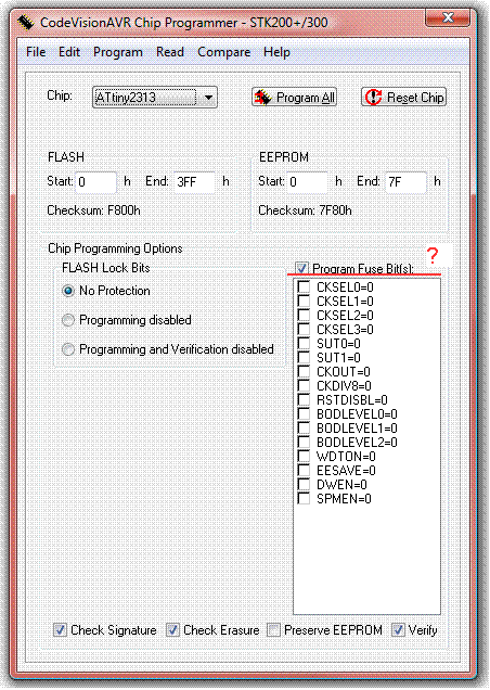

Здравствуйте! Подойдет ли Attiny2313-20SU? Если несложно выложите скрин фузов для CodeVision. Спасибо!

Здравствуйте. Конечно подойдет. По скрину FUSE-битов для CodeVision ничего сказать не могу. Не пользуюсь, о чем уже писал
viewtopic.php?p=597750#p597750

подойдет все на чем написано 2313 :)
Фузы оставьте пустыми как на скрине ниже. если используете паралельный программатор то нужно обязательно поставить галку напротив бита SPIEN.
download/file.php?id=45966
