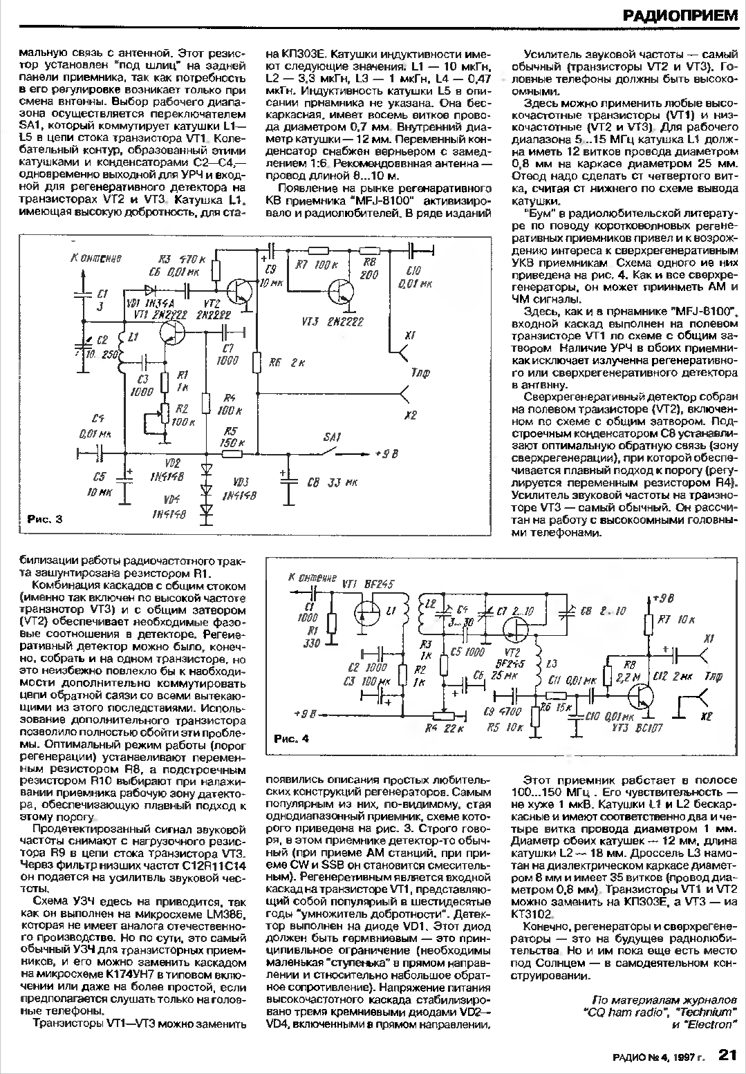

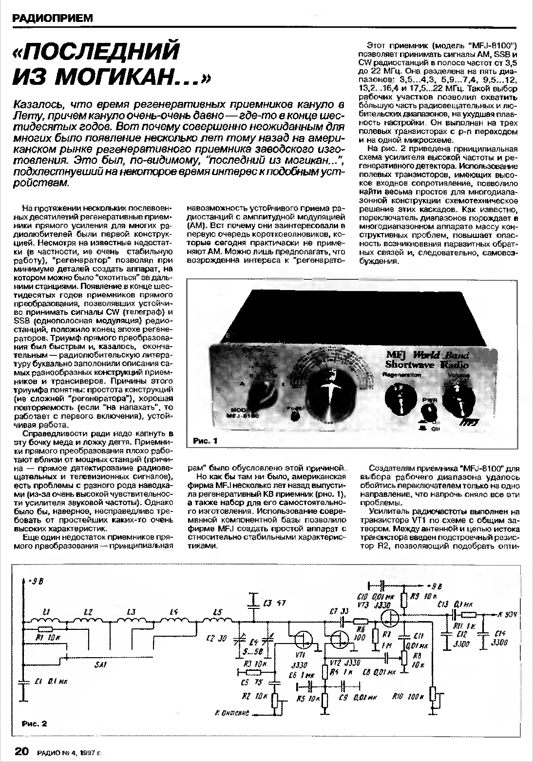

Здравствуйте! :) Наткнулся на эту схему в старом журнальчике.
Mfj 8100 регенеративный приемник. Последний из могикан.
http://s45.radikal.ru/i110/0911/11/14d19f410cf3.jpg
http://i037.radikal.ru/0911/67/662602eaa7df.jpg
Схема сразу привлекла простотой,всего 3 транзистора и отзывы в интернете вроди неплохие.Очень захотелось собрать,но тут проблема транзисторов кп303 у меня нет(есть кп307е).И кроме индуктивностей катушек ничего не указано...было бы неплохо узнать хоть примерные намоточные данные...Помогите кому не лень...
ps это будет по сути мой первый приемник...

Здесь может что есть про это.
http://www.google.ru/search?hl=ru&newwi ... =&aql=&oq=
жуонал РАДИО № 4, 1997 г.
Стр. 21
1.PNG [298.26 KiB]
2.PNG [210.9 KiB]

От нечего делать и наверное из ностальгии по детству, сегодня за один день с перерывами спаял просто на «фанерке» регенератор по схеме MFJ-8100 или как его еще называют «Последний из могикан» и был очень удивлен его работой.
Полностью описание приемника есть в ж. Радио 4–1997 год.
http://publ.lib.ru/ARCHIVES/R/''Radio'' ... fax%5d.zip
Катушку сделал только одну 50 витков провода 0,25 на каркасе диаметром 15 мм
Диапазоны менял изменением конденсатора С3. Просто припаивал разные. На частоту 3 мгц получился 120 пф.
На катушке есть отвод от середины и к нему подключал когда принимал диапазон 16 метров.
Транзисторы поставил какие нашел. Первый КП307Б, два другие КП303Е, но думаю третий, т.е. в детекторе можно было бы поставить КП303А(Б, В)
КПЕ вытащил из старого лампового блока УКВ.
УНЧ как здесь.
viewtopic.php?p=1334691#p1334691
Но в принципе нужно бы добавить еще один каскад, хотя на наушники и так нормально.
Ночью на частоте 3 мгц на комнатную антенну длиной 4 метра очень даже хорошо слышны из Н.Новгорода радиолюбители из Орла и Липецка.
Квартира на первом этаже.
На 80 м SSB тоже много слышно, но не смог нормально настроиться, т.к. верньер совсем примитивный.
Радиовещательные станции в диапазоне 41 м и 49 м принимаются довольно чисто и практически без помех.
Днем слышны станции в диапазоне 25 метров, но особо хорошо слышно на 16 метрах.
Настраиваться конечно не совсем удобно, т.к. приходиться крутить две ручки, но в принципе по качеству приема он не уступает супергетеродину средней сложности которых я переделал не один десяток.
Надо будет поэкспериментировать с подобными схемами. Уж очень они подкупают своей простотой.
Что мне понравилось в данном приемнике, так это то, что при изменении глубины ПОС частота настройки практически не меняется, чем грешат многие регенераторы на транзисторах.
1.JPG [10.02 KiB]
могикан.JPG [28.91 KiB]
