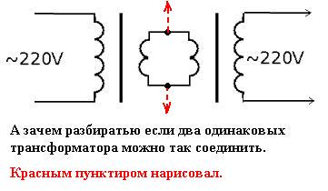

На прямую, из эл. сети анодное брать нельзя!!!! Т.к. в этом случае шасси устройства может оказаться под потонциалом фазы. Лучше сделай так, возьми 2а китайских трансформатора ватт на 15 мощности с раздельными обмотками, разбери их, и сложи 2е сетевые обмотки на одном магнитопроводе. Получишь анодный трансформатор.

vbfbk2020 писал(а):
возьми 2а китайских трансформатора ватт на 15 мощности, разбери их.
Красным нарисовал как взять накал, если трансформаторы будут на 6,3 вольта..

 Заголовок сообщения: Re: Радиола Рекорд-311
СообщениеДобавлено: Вс апр 24, 2011 18:54:29
Карма: 13
Рейтинг сообщений: 12
Зарегистрирован: Чт фев 05, 2009 20:00:32
Сообщений: 2471
Откуда: Ижевск
Можно и так, но 2а трансформатора занимают места в 2а раза больше, чем один.
СообщениеДобавлено: Вс апр 24, 2011 19:00:25
Рейтинг сообщений: 21
Зарегистрирован: Чт янв 27, 2011 21:57:53
Сообщений: 1318
Места там хватит, а вот если автор такой же ленивый, как и я, то это будет оптимально. :)
