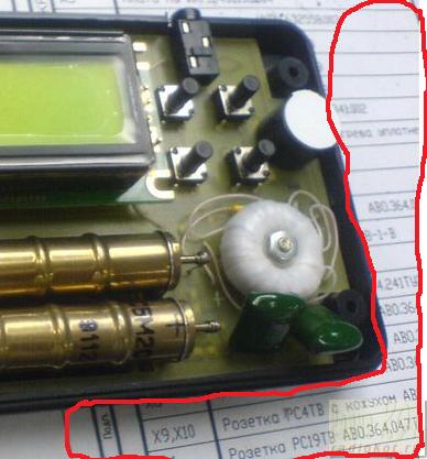

Ребят, нужна ваша помощь. Хочу собрать данный дозиметр (по схеме Князева, на SMD), но не могу найти список деталей (на фото он есть).
Понимаю что можно набрать исходя из схемы, но я не хочу ошибиться/пропустить что-то. Может он вместе с печаткой идет?
И ещё: как собрать програматор? есть у кого схемка для этого случая?
12.jpg [29.34 KiB]

Как такового списка я нигде не видел.
По програматору: самое простое это STK-200
От себя порекомендую использовать схему sdram85 Gamma 3.5, ну или в крайнем случае можно и оригинальный девайс, но кварц ставь 32768 Hz и последнюю прошивку.
