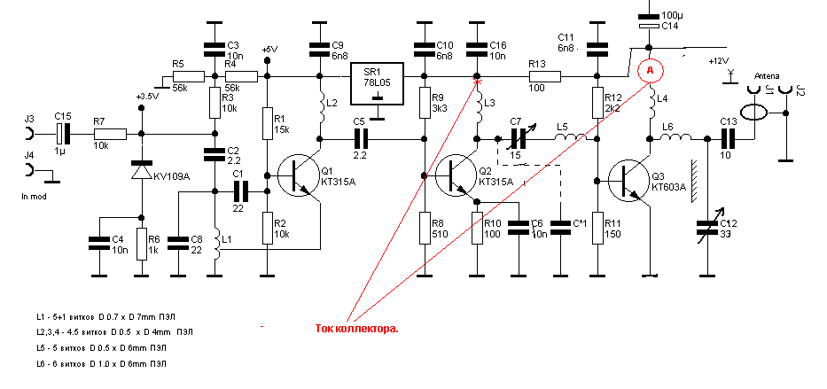

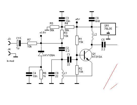

Решил полностью перелопатить задающий генератор: контур включить в цепь базы, обратную связь завести через индуктивность в цепи эмиттера. Кое-как заставил его работать, убил можно считать целый день. Вот что получилось:
Схема:
Катушка L1 -- 5 витков на стержне от гельки провода 0,6-0,7 диаметра; катушка связи L2 - один виток диаметра около сантиметра, расположен центрально-симметрично вокруг L1, катушка L3 -- 11 витков провода 0,8-0,9 намотанная всё на том стержне от гельки. Работоспособность контролировал по наличию ненулевых показаний вольтметра. При максимальной частоте генератора вольтметр показывает 1,5 вольта, при минимальной 0,4, и меняется плавно вместе с движком подстроечного конденсатора. Интересная, надо сказать, особенность. Я правильно понимаю, что на L3 в зависимости от частоты наводится разная ЭДС? Или тут другая механика? Пробовал ставить вместо L3 резистор 1 килоом, в показаниях вольтметра получил круглый ноль! :shock: Это нормально? Неужели переменная составляющая тока транзистора на столько мала? Или без L3 он вообще ничего не генерит?
radio3.gif [4.12 KiB]
 Заголовок сообщения: Re: Не работает жучок ☺
СообщениеДобавлено: Ср сен 28, 2011 23:43:34
Карма: 16
Рейтинг сообщений: 62
Зарегистрирован: Сб апр 21, 2007 10:40:53
Сообщений: 1292
Транзистор КТ315 с резистивной нагрузкой на частоте 100 мгц не будет работать. Слишком низкая для этого у него Fт

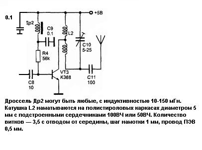

Откуда: КурскЪ
А чем индуктивная трёхточка плоха??
ЗГ.GIF [5.53 KiB]
FM передатчик.GIF [12.52 KiB]
