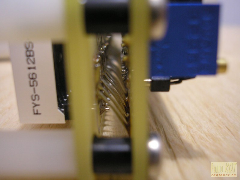

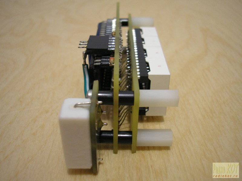

Повертевши плату в руках, прикинув место расположения в корпусе, я понял, что при установке двух таких плат, амперметра и вольтметра, внутреннее пространство для монтажа уменьшится не в мою пользу. Корпус большего размера мне не захотелось приобретать, тогда пришла мысль второго варианта сборки платы устройства – «сэндвич».
При сборке второго варианта платы в ход пошли ножки резисторов и конденсаторов, а также шестигранные стойки из плотного капрона с внутренней сквозной резьбой М3, втулки из детского набора для плетения всяких фенечек (2000шт. в упаковке, по цене 3$) и небольшой листик плёнки самоклейки матово-белого цвета (фирмы Oracal). На фото показана очерёдность сборки конструкции. В зависимости от количества диодов в схеме 2-3шт. можно скорректировать яркость свечения индикаторов. Я установил 3шт. в вольтметре и 2шт в амперметре (просто мне красный резал по глазам), вместо третьего установил перемычку.

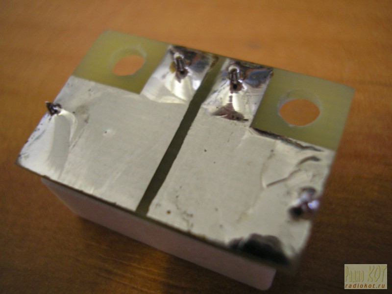

Кто будет изготавливать платы без ЛУТ технологии как я, может столкнутся с проблемой рисования лаком прямоугольных площадок (под пайку перемычек или спайку Т-платы) с одинаковыми зазорами. Я делал так, печатал рисунок, затем приклеивал его к текстолиту с стороны меди и при помощи металлической линейки канцелярским ножом делал прорези. Между прорезями, после снятия бумаги и зачистки, лак очень хорошо заливается, не вытекая за границы.
Сборка
Впаиваем все элементы на основную плату
Затем на плату индикации

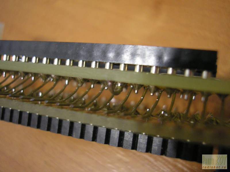

Дальше впаиваем перемычки на плату индикации, отгибая каждую на расстоянии 4мм от края на угол примерно 30-35 градусов, перед пайкой. Данную операцию я производил при помощи тисков.
После этого складываем платы пайкой друг к другу, скрепляем на болтики с втулками. Лишние по длине перемычки аккуратно обрезаем маленькими бокорезами. После чего нужно пинцетом прижать каждую обрезанную перемычку к плате для дальнейшей припайки.
В итоге после установки микросхемы, индикаторов оклейки их плёнкой получаем сие

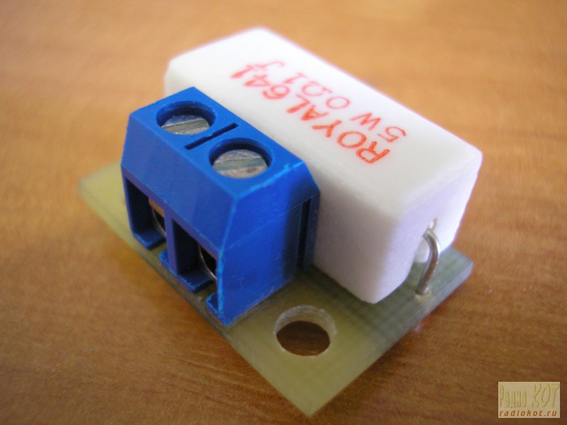

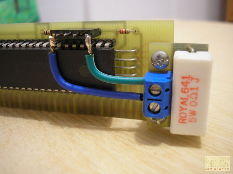

Конструктивно амперметр собирается также как и вольтметр, за исключением небольших изменений в входной части схемы(10к резистор впаивается вместо 1М), переносом перемычки запятой и добавлением платы с шунтом на 5А в виде цементного пятиватного сопротивления величиной 0,1R.
Цвет свечения индикаторов амперметра я выбрал красный (вольтметра зелёный). Плата шунта монтируется к плате измерения через втулки при помощи длинных болтиков М3.
В оригинале статьи, на схеме, были ещё два предела измерения 2А и 10А,
но при попытке установить шунт на 2А (5Wt/1R) значение тока на индикаторе не соответствовали действительному, да мне и 5А, одного предела достаточно. Если у кого получится, напишите что делали для настройки или какое сопротивление ставили. Перемычка на свечение запятой ставится в HL6 (в вольтметре на HL3). Амперметр готов.
