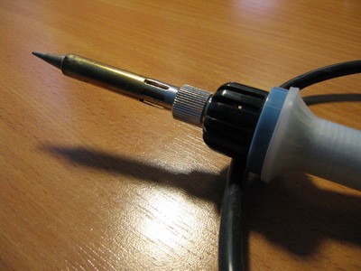

Паяльник приобрел от паяльных станций Solomon, название "SL-ICMC, паял.д/станц.SL-10, 20, 30CMC".
Паяльник
Паяльник имеет керамический нагреватель и встроенную термопару.
