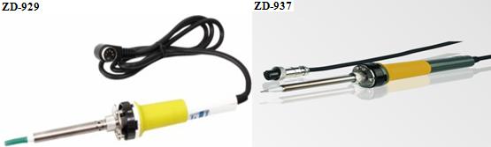

Паяльник приобрел от паяльных станций...
Паяльники
Паяльник имеет керамический нагреватель и встроенную термопару.
Распиновка разъема паяльника для ZD-929:
Цоколевка разъема

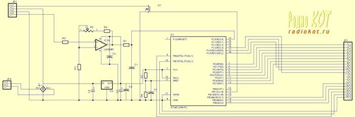

Схема устройства:

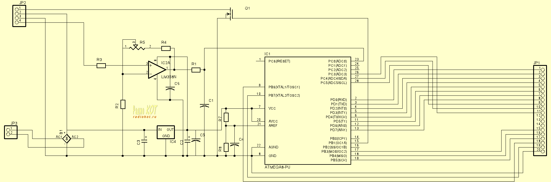

Схема 2
Номиналы элементов:
R1 - 1M
R2 - 1k
R3 - 10k
R4 - 82k
R5 - 47k
R7, R8 - 10k
R индикатора -0.5k
C3 - 1000mF/50v
C2 - 200mF/10v
C - 0,1mF
Q1 - IRFZ44
IC4 - 7805
Для схемы:
1. Трансформатор и диодный мост выбирается исходя из напряжения питания и мощности используемого паяльника. У меня это 24 В / 48 Вт. Для получения +5 В используется линейный стабилизатор 7805. Или необходим трансформатор с отдельной обмоткой для питания цифровой части с напряжением 8-9 В. Я надыбал БП от какого-то старого брендового компа - ДЕЛЬТАПОВЕР, импульсник, 18 вольт, 3 ампера, размер как две пачки сигарет, работает отлично, даже без кулера.
2. Полевой транзистор на выходе ШИМ - любой подходящий (у меня стоит IRFZ44).

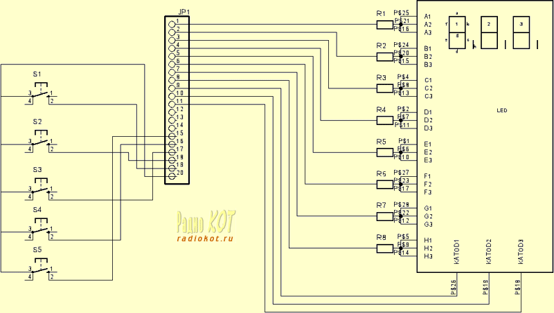

3. LED первый попавшийся в радиомагазине, разочаровался, когда дома прозвонил и узнал, что внутри сегменты знаков не запараллелены, поэтому плата усложнилась. Имеет маркировку на боку "BT-C512RD", светит зеленым. Можно использовать любой индикатор или три с соответствующей корректировкой платы, а если анод общий, то и прошивки- /вариант прошивки ниже/.
4. Бипер со встроенным генератором, подключается + к 14 ноге меги, - к минусу питания (на схеме и плате нету, т.к. придумал позже).
Плата индикации
5. Назначение кнопок:
S1: Вкл / -10гр.С
S2: +10гр.С
S3: Память 1
S4: Память 2
S5: Память 3
