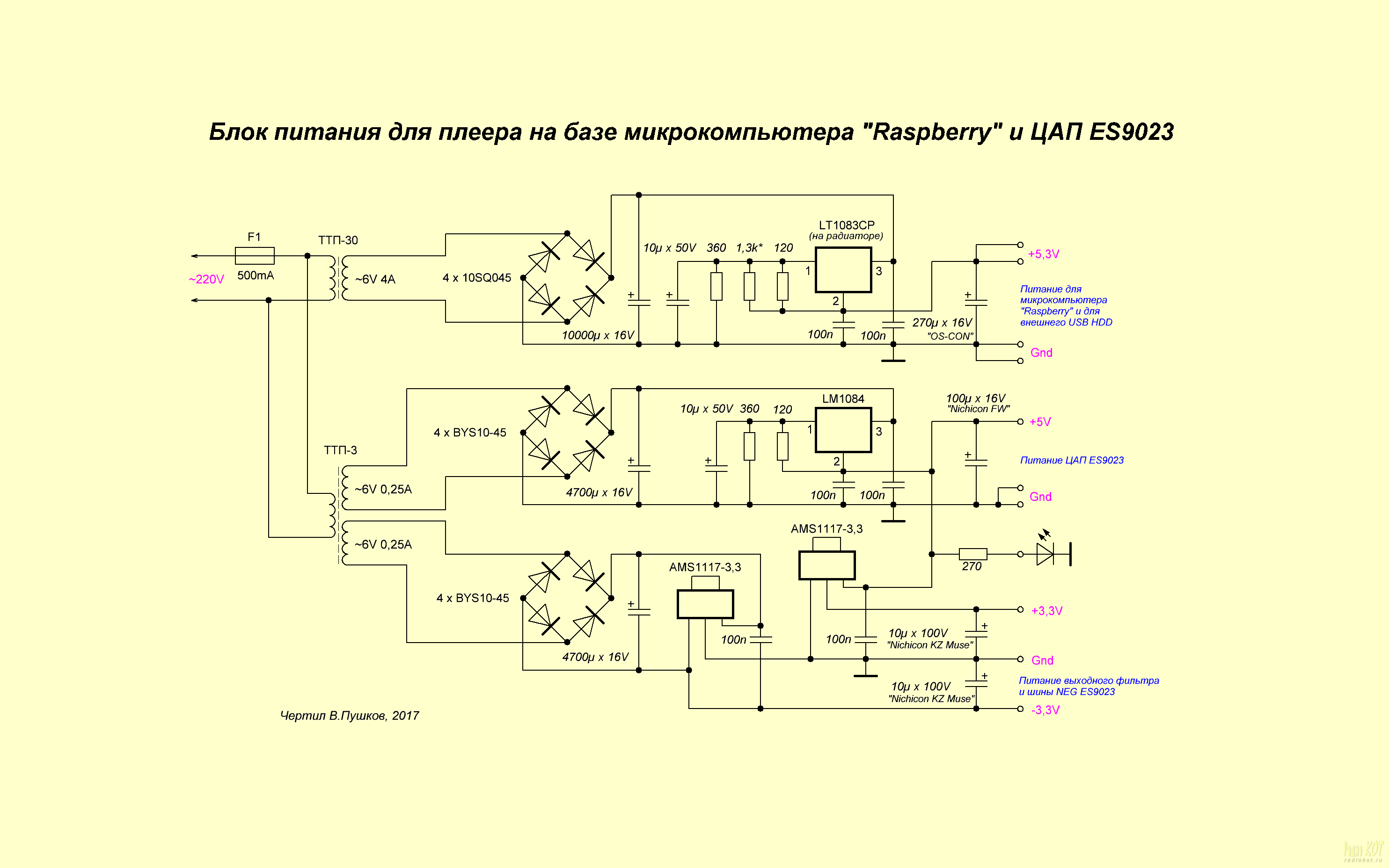

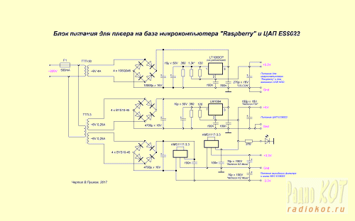

Для микрокомпьютера рекомендуется использовать источник постоянного напряжения 5В, рассчитанный на ток не менее 2,5..3А. В качестве пробного варианта сгодится подходящий импульсный блок питания, но для применения в составе аудио плеера настоятельно рекомендуется использовать линейный (аналоговый) стабилизатор, иначе качество звука пострадает. При этом для подключения к микрокомпьютеру нужно не забыть приобрести разъём «папа» Micro USB и не перепутать провода питания при его монтаже.
Схема блока питания, обеспечивающего заданные параметры, приведена ниже (тороидальные трансформаторы и конденсаторы для выпрямителей покупались в Чип и Дипе, конденсаторы Nichicon – в Отроне и Аудиомании, остальное – на Алиэкспресс). Кроме питания микрокомпьютера Raspberry он может обеспечить запитку одного внешнего жёсткого диска USB (порты микрокомпьютера на такой ток не рассчитаны) и формирует отдельные выходные напряжения для питания ЦАП (+5В) и выходного фильтра (+3,3В, -3,3В).
Во всех выпрямителях применены диоды Шоттки. Во-первых, они обладают сравнительно малым падением напряжения, что важно при небольших напряжениях на вторичных обмотках силовых трансформаторов. Во-вторых, за счёт высокой скорости переключения диодов снижается уровень помех в цепях питания, негативно влияющих на звук. Микросхемы стабилизаторов напряжения – тоже с низким падением напряжения (Low Drop). Микросхема LT1083CP установлена на ребристом радиаторе, но она греется не сильно, поэтому для отвода от неё тепла подойдёт алюминиевая пластина.
Можно, конечно, отказаться от отдельного стабилизатора напряжения +5В для ЦАП, запитав его от того же источника, что и микрокомпьютер. Можно оставить штатный выходной фильтр ЦАП в виде двух конденсаторов 4700 пФ, а при использовании дополнительной платы внешнего фильтра – не делать отдельные стабилизаторы (+3,3В, -3,3В), подав эти напряжения с выводов 5 и 11 микросхемы ES9023 (при этом увеличив ёмкость между её выводами 9 и 10 до 10 мкФ). Но всё это отрицательно скажется на качестве звучания.

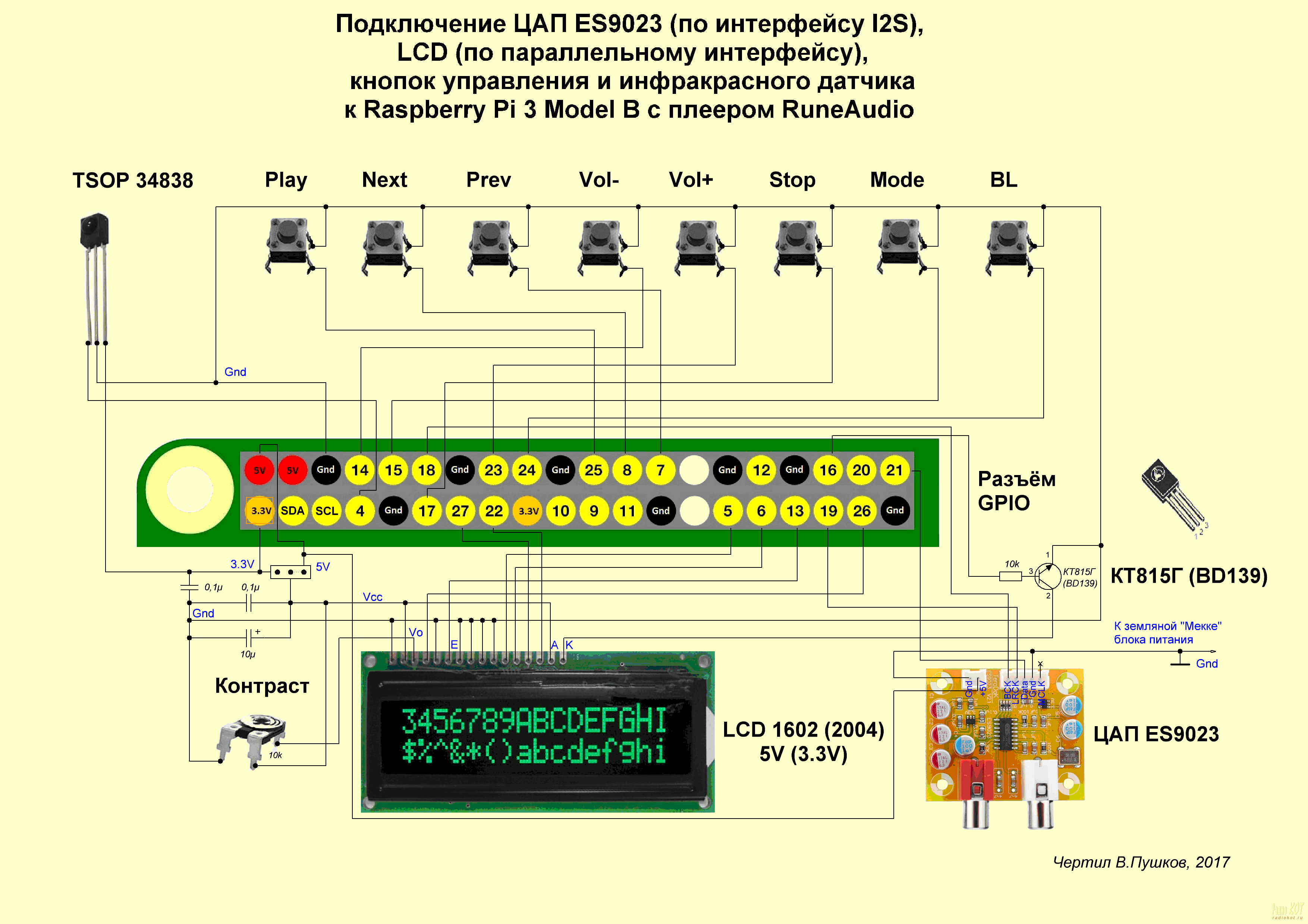

Теперь самое время перейти к рассмотрению схемы подключения компонентов устройства. Связь устройств с микрокомпьютером осуществляется через 40-контактный порт GPIO (интерактивно ознакомиться с контактами разъёма можно здесь: https://pinout.xyz/pinout/pin3_gpio2#). На приведённой ниже схеме контакты этого порта обозначены по системе нумерации BCM (а не по физической):
Из схемы видно, что можно подключать ЖКИ с напряжением питания как 3,3В, так и 5В (для этого на печатной плате запаивается соответствующая перемычка), но, думается, что лучше использовать индикатор с питанием 5В, так как он меньше подвержен влиянию помех. Для снижения помех неиспользуемые 4 входа данных ЖКИ заземлены (без применения этой меры иногда наблюдались сбои в отображении символов на индикаторе при касании земляного провода каким-либо металлическим предметом, например, пинцетом). При монтаже индикатора следует учитывать, что у некоторых моделей выводы питания 1 и 2 могут быть поменяны местами.
ИК-приёмник – типа TSOP 34838, который устойчиво работает при напряжении питания 3,3В (альтернативы в выборе напряжения его питания нет). При использовании пульта, работающего на частоте 36 кГц, лучше использовать ИК приёмник типа TSOP 34836.
При нажатии кнопки «Mode» на ЖКИ последовательно отображается следующая информация:
  • название исполнителя и текущей композиции;
  • битрейт, продолжительность и текущая длительность воспроизведения файла, состояние его воспроизведения / пауза / стоп;
  • IP-адреса устройства в проводной и беспроводной локальной сети;
  • общее время воспроизведения и продолжительность включённого состояния устройства;
  • текущее время и дата;
  • температура процессора, объём занятой памяти.
В случае питания ЦАП от того же источника, что и микрокомпьютер, земляные провода ЦАП от его обоих разъёмов нужно соединить с любыми двумя контактами Gnd разъёма GPIO. Здесь нужно обратить внимание, что провода на разъёмах ЦАП, идущих в комплекте, могут не совпадать по цвету, и их желательно переставить (например, могут быть перепутаны красный и чёрный провода на разъёме питания, а также земляной провод разъёма управления будет не чёрного цвета). Неиспользуемый провод MCLK (крайний правый на разъёме управления) лучше обрезать, оставив на всякий случай кусок длиной в пару сантиметров.
При сборке этой схемы на печатной плате (рисунок которой прикреплён во вложении) для подключения к микрокомпьютеру удобно использовать стандартный 40-проводный кабельный шлейф IDE (старого образца - не 80-проводный). Часть соединений на печатной плате, относящаяся к кнопкам и ИК управлению, выполняется проводами в соответствии с вышеприведённой схемой. Можно приспособить макетную плату и провода от набора Ардуино, подпаяв к проводам, идущим от платы ЦАП одиночные разъёмы BLS-1 (их нужно 6 штук), отказавшись от печатной платы.

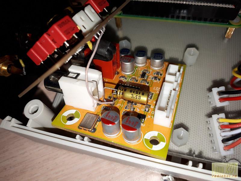

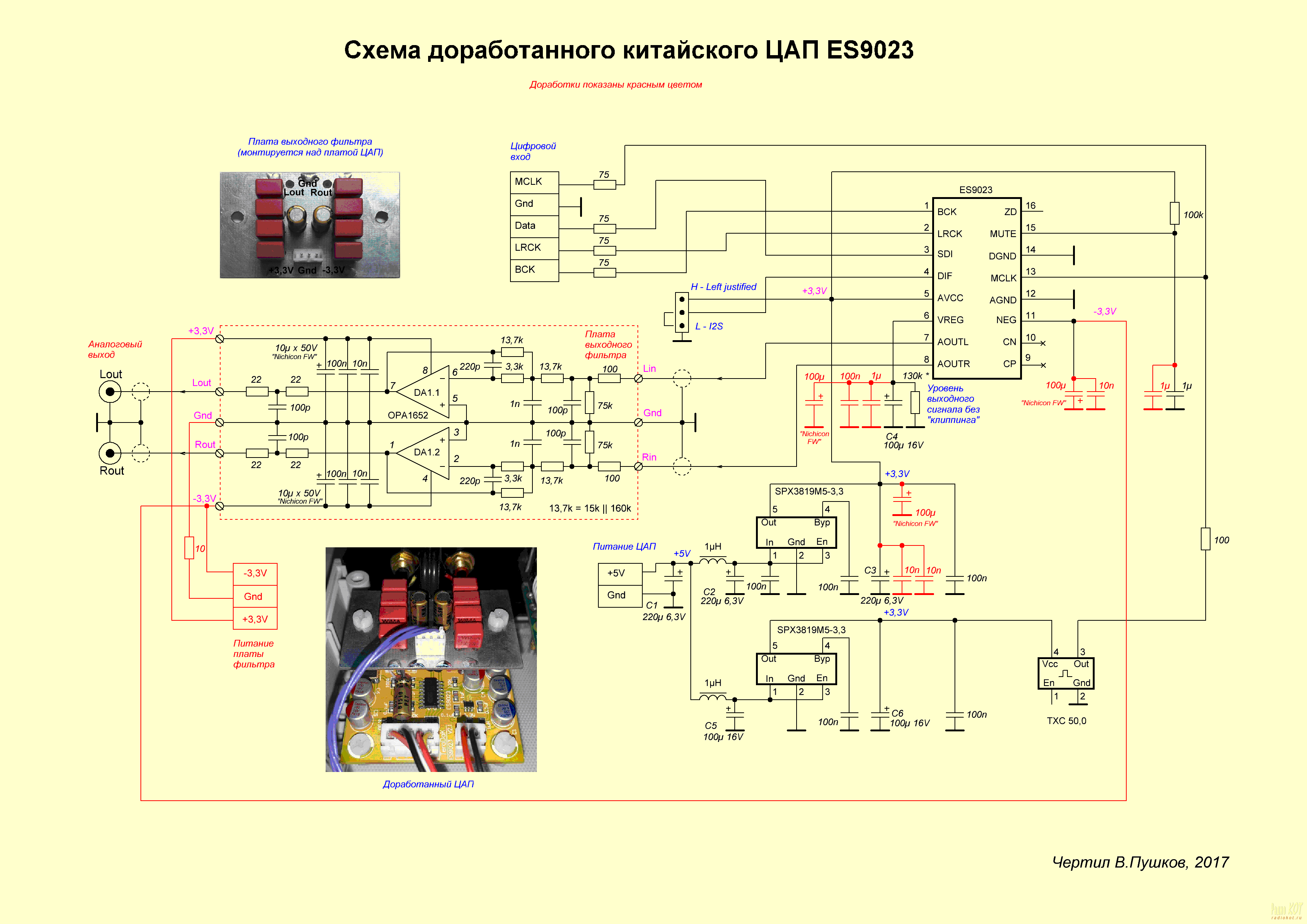

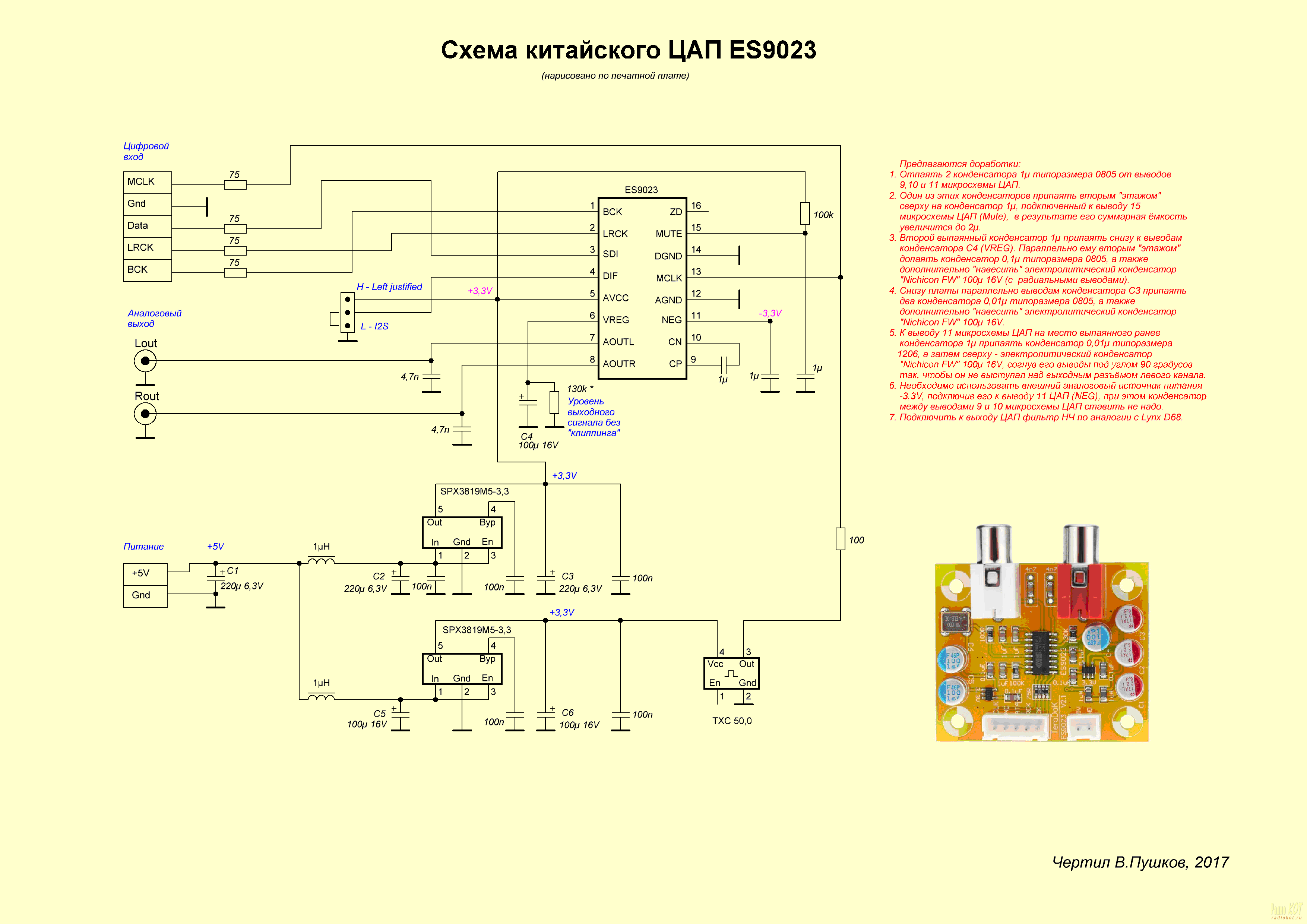

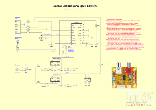

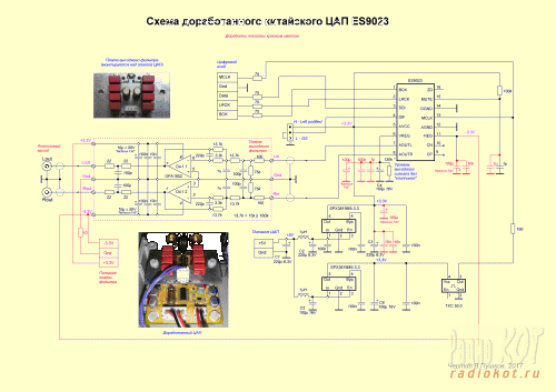

Приведём схемы исходного и доработанного ЦАП:
Схема выходного фильтра заимствована из ЦАП Lynx D68 (https://www.lynxaudio.net/app/download/8529200093/%D0%9C%D0%BE%D0%B4%D1%83%D0%BB%D1%8C+%D0%A6%D0%90%D0%9F+Lynx+D68_1.pdf?t=1466619603). Фильтр монтируется на отдельной печатной плате из двухстороннего фольгированного стеклотекстолита толщиной 1 мм (верхний слой меди используется в качестве экрана) на изолирующих (нейлоновых) стойках высотой 20 мм. Соединение платы фильтра с выходными разъёмами и с основной платой ЦАП производится отрезками экранированного провода ШГЭС-2. Выходные разъёмы на плате самого ЦАП не используются. Наличие резистора номиналом 10 Ом в земляной шине питания платы выходного фильтра предотвращает возникновение земляной петли, но в то же время позволяет провести тестирование выходного фильтра без подключения к плате ЦАП.
Микросхема ES9023 имеет собственный источник отрицательного напряжения, построенный на основе импульсного преобразователя – узла «Charge Pump», который негативно влияет на звук. Экспериментально установлено, что качество звучания улучшается при исключении конденсатора, установленного между выводами 9 и 10 (правда, при этом генератор встроенного преобразователя всё равно работает, но от этого никуда не денешься), с одновременной подачей напряжения -3,3В, поступающего от линейного стабилизатора, на вывод 11 (NEG) отдельным проводом с платы выходного фильтра.
Подробное обсуждение вопросов, связанных с ЦАП ES9023, можно найти на форуме: https://forum.vegalab.ru/showthread.php?t=60487. Там же есть альтернативная схема выходного фильтра (https://forum.vegalab.ru/showthread.php?t=60487&page=8&p=1902666&viewfull=1#post1902666), но для её питания требуется напряжение +15В, -15В.

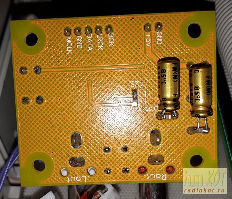

Вид доработанной платы ЦАП сверху:
  и снизу:
Лично убедившись в том, что использование в фильтрах питания аудио конденсаторов Nichicon типов FW, KZ, KA (или других аналогичных) улучшает звучание, могу смело рекомендовать это и другим.

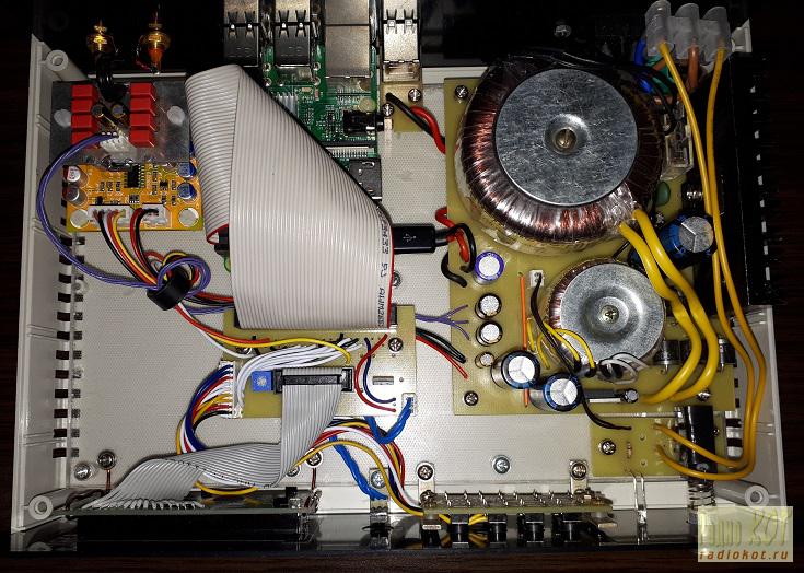

Общий вид на монтаж:

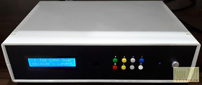

Для плеера использован готовый пластиковый (неэкранирующий) корпус с вентиляционными отверстиями типа G758V размерами 260 x 180 x 65 мм (продаётся в Чип и Дип). С одной стороны, это позволяет без проблем подключаться к сети по Wi-Fi (для металлического корпуса потребуется подключение выносной антенны и соответствующая доработка микрокомпьютера Raspberry), с другой – упрощает выполнение отверстий в пластмассовых панелях.
Окошко для индикатора изготовлено по размеру его металлической рамки из оргстекла толщиной 2 мм, обклеенного автомобильной солнцезащитной (тонировочной) плёнкой с пропускной способностью света 35%, с захлёстом на край с обратной стороны на 2-3 мм. В передней панели вытачивается прямоугольное отверстие такого размера, чтобы готовое «стекло» вставлялось в него с небольшим трением. После вставки «стекла» оно аккуратно фиксируется с обратной стороны по периметру небольшим количеством «суперклея» (цианокрилата) так, чтобы клей случайно не протёк на лицевую сторону через щели (для дозированного или точечного нанесения клея можно использовать деревянную зубочистку).
Аналогично закрепляется круглое окошко диаметром примерно 10 мм для ИК приёмника, вырезанное из куска красного оргстекла (можно использовать и бесцветное огрстекло).
Основанием для монтажа всех плат внутри корпуса служит кусок оргстекла толщиной 6 мм (использована подложка экрана от неисправного ЖК-монитора). Плата микрокомпьютера прикручивается к основанию через 4 латунные стойки M2 высотой 15 мм, плата дополнительных USB разъёмов питания – через 2 латунные стойки M3 с такой же высотой, остальные платы – через стойки M3 высотой 6мм (все стойки покупались на Алиэкспресс). ЖКИ крепится к основанию на двух скобах их жёсткой медной проволоки диаметром примерно 1,2 мм, при этом за счёт упругости проволоки он не болтается, и его положение достаточно легко может быть отрегулировано.
Для снижения уровня помех провода, идущие к ЦАП, пропущены одним витком через ферритовое кольцо типоразмера 14x10x8 типа 74270117 (нашлось подходящее, которое лежало без дела). Оба чёрных земляных провода, идущие от разъёмов ЦАП, подключаются в одной точке к плате блока питания.

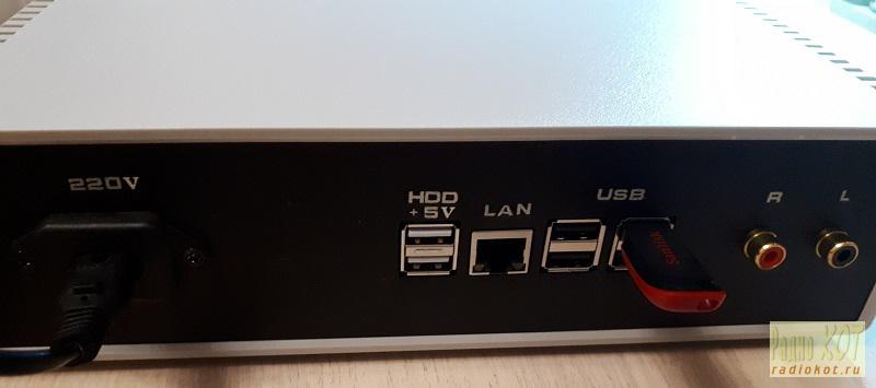

Рядом с разъёмом LAN микрокомпьютера располагается двойной разъём USB для питания внешнего жёсткого диска, для чего в комплекте с дисками обычно идёт специальный кабель с дополнительным разъёмом USB: основной разъём этого кабеля вставляется в порт данных микрокомпьютера, а дополнительный – в один из двух портов питания (два внешних диска блок питания вряд ли потянет, и поэтому второй разъём поставлен просто в качестве резерва и для красоты).

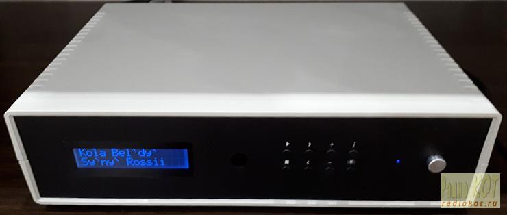

Задняя панель устройства выглядит следующим образом:
Один из вариантов оформления передней панели с цветными кнопками и синим индикатором приведён на самой первой фотографии, другой – более строгий, с чёрными кнопками и чёрно-белым индикатором, может выглядеть как на следующей картинке (правда, на фото индикатор получился какого-то другого цвета):

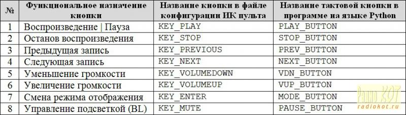

На ИК пульте заранее выбрать восемь клавиш в соответствии с таблицей:
Названия клавиш предопределены программно, и их лучше не менять (полный перечень возможных названий можно посмотреть в файле /etc/lirc/lircd.conf.d/devinput.lircd.conf). К названиям кнопок привязано также содержимое файла /etc/lirc/irexec.lircrc.

Можно считать, что ИК пульт настроен. Теперь нужно сохранить полученный файл конфигурации пульта в надёжном месте. Для этого пригодится ещё одна очень полезная программа (подробно её здесь рассматривать не будем): WinSCP (https://winscp.net/eng/docs/lang:ru) – она позволяет обмениваться файлами между компьютером с системой Windows и микрокомпьютером с системой Linux, а также быстро корректировать текстовые файлы. Было бы интересно собрать базу файлов конфигурации различных пультов для этого плеера.
В основном файле конфигурации /root/controls/start.py задаются номера контактов разъёма GPIO для подключения ЖКИ и кнопок, а также флаги разрешения использования ЖКИ (LCD_ENABLE), кнопок (BUTTONS_ENABLE) и ИК управления (REMOTE_ENABLE) – если соответствующие возможности не используются, то их лучше отключить. В этом же файле находятся другие полезные настройки, в частности, LCD_COLUMNS – число столбцов индикатора, LCD_ROWS – число строк индикатора. Также некоторые глобальные настройки расположены в файле /boot/config.txt. Следует помнить, что после изменения файлов конфигурации требуется перезагрузка системы.
Прилагаемый файл образа с системой RuneAudio, настроенной для работы с ЖКИ, кнопками и ИК управлением, можно использовать совместно с другими ЦАП, подключёнными, например, через порт USB. Для этого необходимо закомментировать в файле /boot/config.txt следующие строки:
