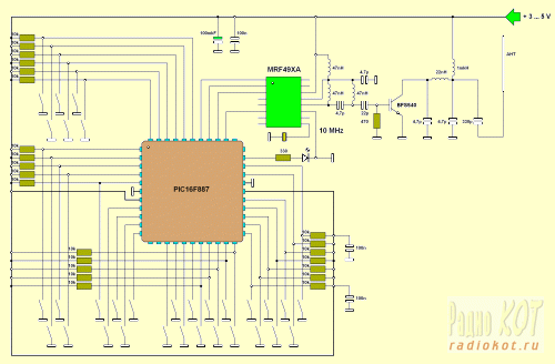

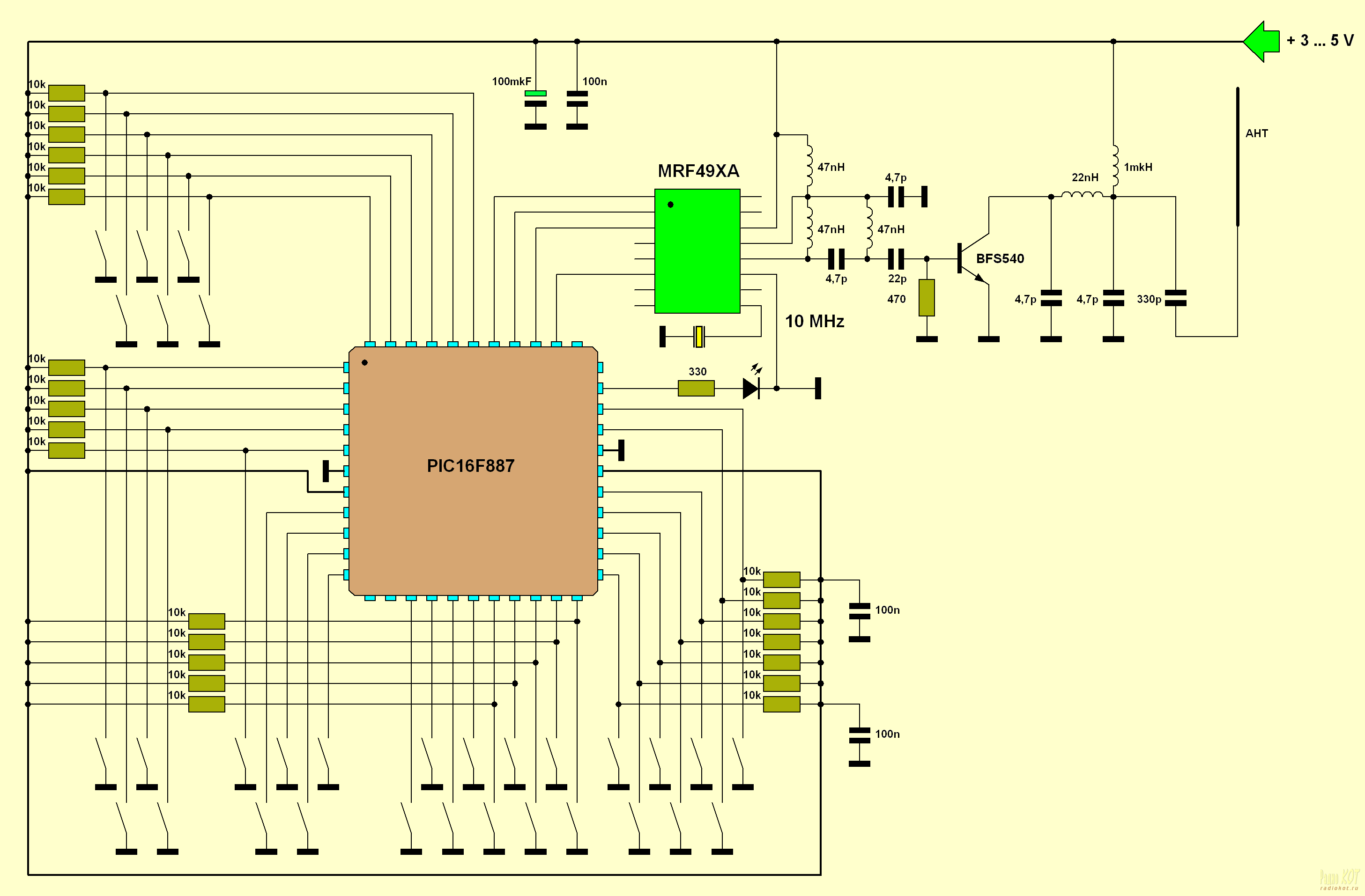

Устройство собрано на распространенных микросхемах MRF49XA от Микрочип.
Состоит из пульта дистанционного управления и приемников. Предназначено для поджига пиротехнических зарядов при проведении шоу и праздников.
Уверенная дальность работы порядка 200 м в городских условиях ( в чистом поле в разы дальше ). Частота работы 439 МHz, мощность около 50 мВт.

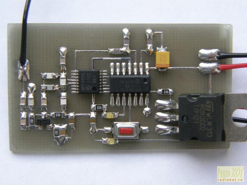

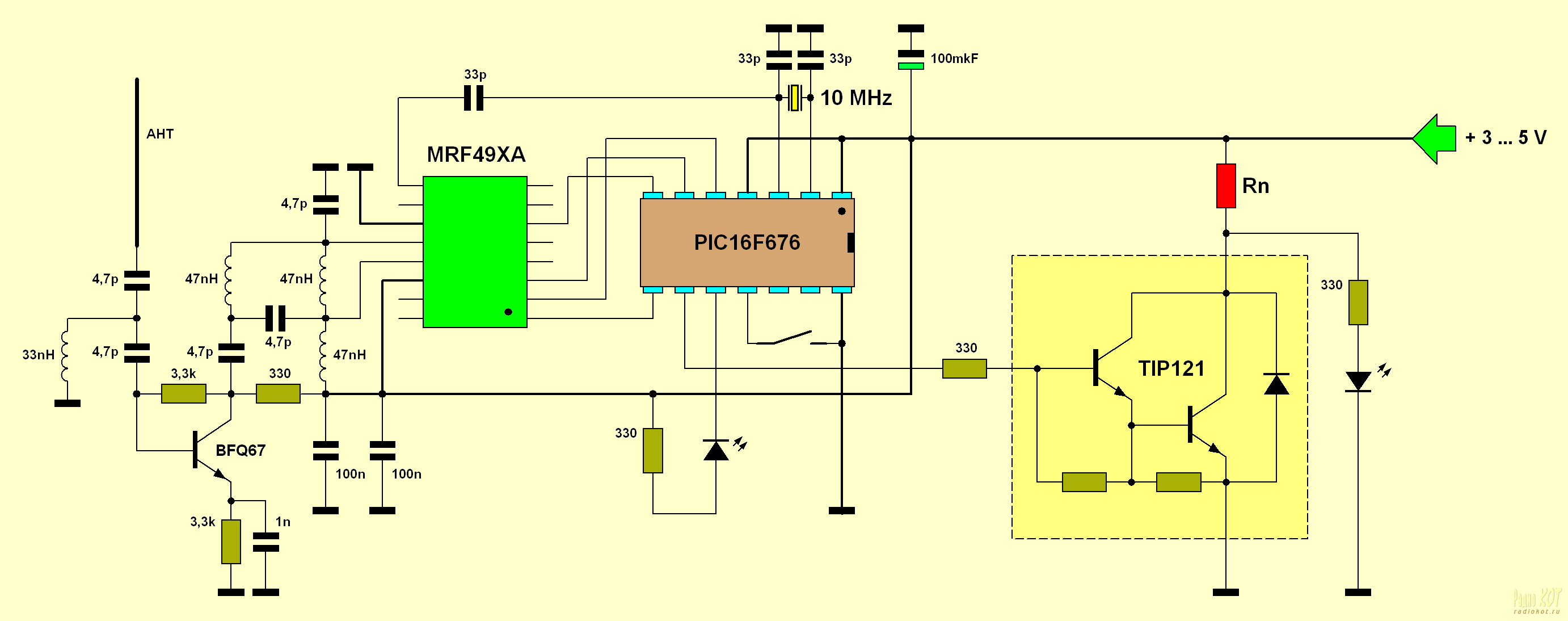

Пульт управляет приемниками, каждый из которых предсталяет собой однокомандный испольнительный модуль. Любой приемник может быть «пришит» к любой кнопке передатчика. Количество приемных модулей может быть гораздо больше 31.
Особенность в том, что приемный модуль можно « пришить » не только к определенной кнопке пульта, но и к комбинации нажатых кнопок.

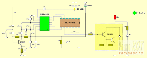

По факту получения «своего» кода, приемник на 1 секунду включает исполнительный мощный транзисторный ключ и таким образом поджигает пиротехническую спичку.
Процедура «прописки» приемной части к определенной кнопке ( или комбинации кнопок ) передатчика очень проста. Следует одновременно нажать кн на передатчике и кн на приемной части, светодиод на приемной части при этом часто замигает. Приемник «пропишет» себе в память код, на который будет реагировать.
По факту подачи питания, как на приемник, так и на пульт, устройства входят в «тест» режим на 3 секунды, далее они готовы к работе.
Тест режим необходим для быстрой проверки работоспособности устройств ( при помощи сканера или, как минимум, простого волномера ).
Как приемник, так и пульт включаются на передачу 2 раза на 1 секунду с секундной паузой.
Никакой код при этом не передается, генерится просто несущая частота.
После этого они входят в рабочий режим и готовы к использованию.
Программирование контроллеров …
Собственно файл Tx.HEX записывается при помощи программатора в передатчик.
Файл Rx.HEX записывается в приемник.
Приемник при этом «чистый» и его необходимо «пришить» к определенной кн передатчика
( процедура изложена выше ).
Передатчик имеет индивидуальный номер, который можно изменять от 00 до FF.
Изменение индивидуального номера производится вручную через программатор.
Индивидуальный номер пульта находится в EEPROM по адресу 00.
Его можно не трогать при программировании контроллера, тогда он по умолчанию останется FF.
