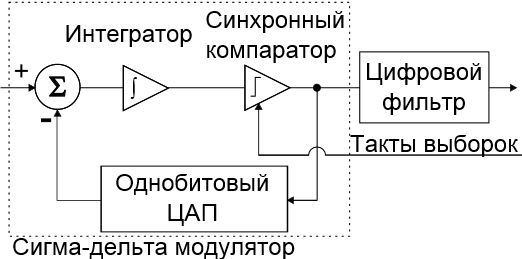

Второе решение которое я нашёл в интернете это было сигма-дельта АЦП. Оно чудесно вписывалось в данный микроконтроллер, но занимает почти весь вычислительный потенциал данного старичка.
В двух словах: происходит зарядка разрядка конденсатора на основе статуса однобитного АЦП в роли которого выступает компаратор. Если напряжение на конденсаторе стало ниже входного то заряжаем, если выше разряжаем, попутно суммируем за определенное количество тактов сколько было зарядок. Вот эта сумма и есть дискретное значение нашего АЦП.
Простая схема сигма-дельта АЦП:
Просто не правда ли?
Ну и для вывода нам понадобится индикатор на сдвиговых регистрах 74HC595 (блок схема, отсутствуют сопротивления и транзисторы)
 Вот и все. На вход Vin подаете измеряемое напряжение конечно же защитив от превышения напряжения. На индикаторе получаете значение АЦП.
Частота кварца 22MHz, одно 13 битное измерение занимает 230 ms, затем оно приводится к 9 битному путем усреднения и выводится на экран. То есть на экран выводятся цифры от 0 до 511.
