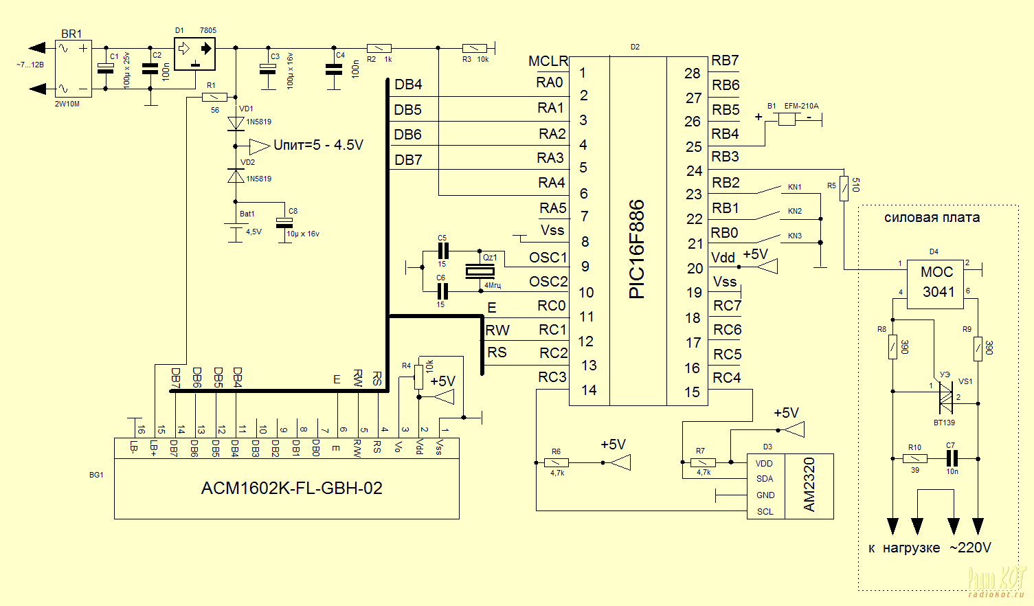

Разработка данного устройства была вызвана необходимостью поддерживать необходимую температуру в помещении, с помощью дополнительного обогревателя, когда центральное отопление не справляется со своей задачей. Поскольку в качестве обогревателя предполагалось использовать электроплитку с открытой спиралью, то для предотвращения так называемого эффекта «выжигания кислорода», требовался режим регулировки мощности для определения оптимального режима работы нагревателя.
Устройство имеет следующие функции:
  1. Отображение текущего времени.
  2. Отображение относительной влажности от 0% до 99,9% и температуры от -40,0 °С до +80,0 °С.
  3. Режим терморегулятора. Диапазон установки порога температуры от +1 °С до +50 °С с шагом в 1 °С. Гистерезис 1 °С. При отрицательной температуре нагрузка постоянно подключена, в соответствии с установленной мощностью.
  4. Регулировку мощности путём пропуска полупериодов. При частоте 50 Гц, за 1 секунду можно пропустить от 100 до 0 полупериодов (100-0% мощности). Регулировка мощности производиться подачей управляющего сигнала определённой длительности через  микросхему MOC3041, имеющую схему контроля перехода сетевого напряжения через ноль. Симистор BT139 имеет допустимый действующий ток до 16 А в открытом состоянии.
  5. Установку будильника. При совпадении времени будильника с текущим временем включается зуммер B1 и отключается регулятор.
Принципиальная схема:

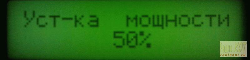

Страница №2. Осуществляется регулировка кол-ва пропускаемых полупериодов. Чем выше установленная мощность, тем больше полупериодов пропускает симистор в 1 секунду.  Находясь на этой странице удобно подобрать необходимый режим электронагревателя, а также можно  подключить паяльник, если требуется регулировка нагрева жала.

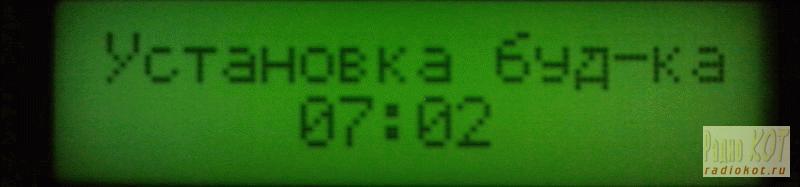

Страница №4. Установка времени будильника. Сначала устанавливаются минуты будильника, при этом минуты будут «моргать», затем кнопкой KN1 переходим к установке часов будильника.
Следущее нажатие KN1 приводит к записи значений температуры, мощности, минут и часов будильника в ЕЕПРОМ память и последующем переходе в основной режим. Флаг включения регулятора  в ЕЕПРОМ не записывается.

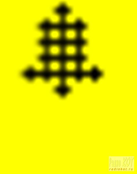

   Выводиться при включении будильника. Вкл/Выкл этой функции производиться поочерёдным нажатием KN2 в основном режиме.

Устройство собрано на двух платах: плата управления и плата силовая. Дорожки на силовой плате я нарисовал с помощью специального маркера, а плату управления выполнил в программе Sprint-Layout 6-й версии. Тиристор BT139 устанавливаем на радиатор в соответствии с применяемой нагрузкой. ЖК индикатор на основе микроконтроллера HD44780 любого производителя. У меня работали как ACM1602 фирмы Displaytronic так и WH1602 фирмы Winstar. Микроконтроллер PIC16F886 прошивал программатором PICkit 2. Ток потребления от трансформатора не более 70 мА, от батареи (4,5 В) 15 мА с включённым зуммером и 5 мА с выключенным.
