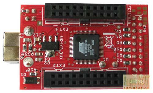

Джойстик сделан на базе отладочной платы фирмы Olimex. Подробнее про эту плату можно почитать в этом документе.

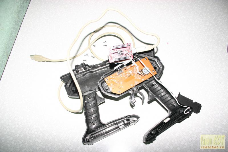

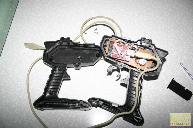

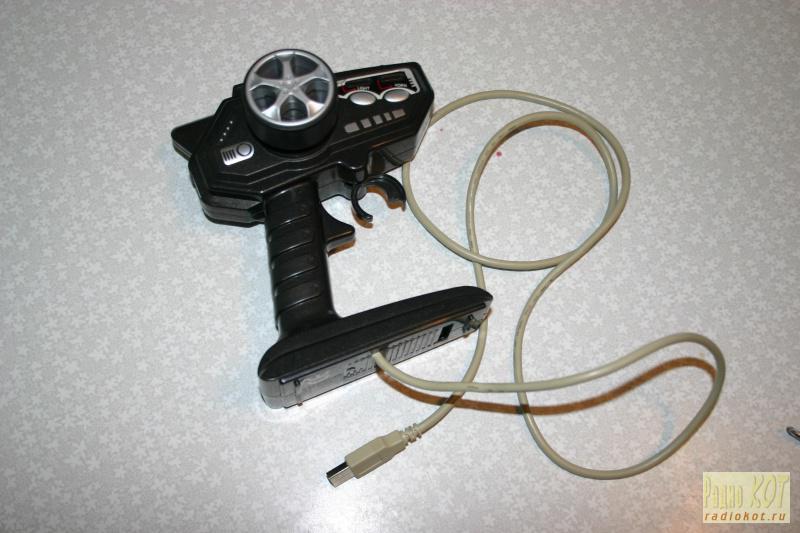

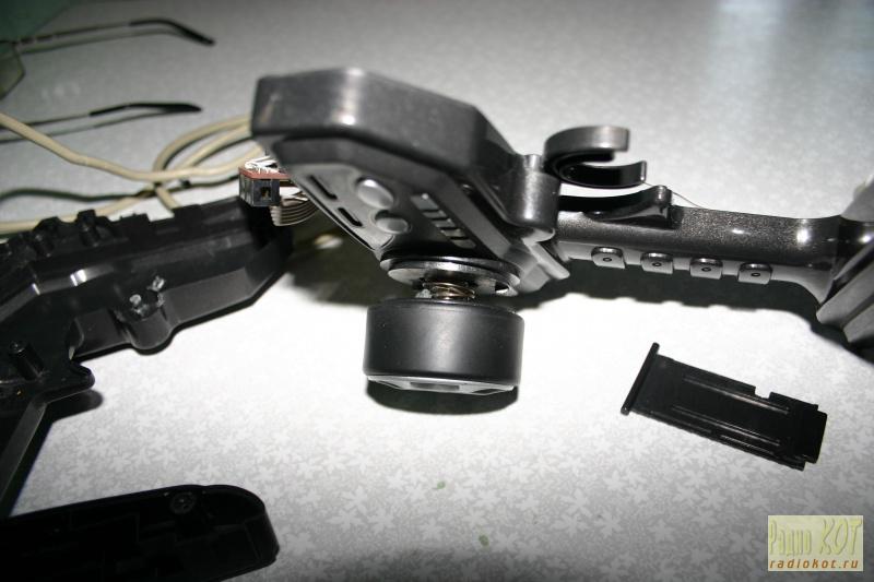

Еще нам потребуется джойстик от какой-нибудь старой радиоуправляемой игрушки и USB кабель. Вот что получилось у итоге. Внутрь стандартного джойстика с 3 кнопками и двумя светодиодами была добавлена отладочная плата. Самым сложным элементом конструкции оказалось соединение курка с переменным резистором R1. (См. схему) Здесь я использовал резистор с нелинейной характеристикой, чтобы получить большее изменение сопротивления при небольшом угле поворота.
Вначале возвратная пружинка на руле отсутствовала (Резистор R2). Но практика показала, что при этом управлять сложно, поскольку пальцы не чувствуют текущее положение руля, что приводит к нарушению тактильной обратной связи между рулем и человеком. На фото ниже видно, как установлена пружинка.

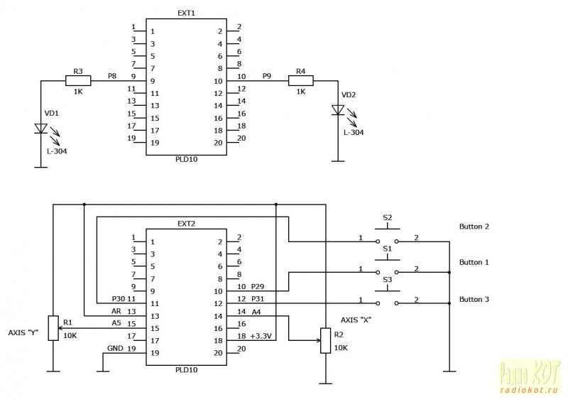

Схема
Вот такая получилась схема:
Нужно добавить, что переменные резисторы могут быть от 1 до 15 кОм, и желательно с линейной характеристикой для руля, для газа и тормоза - по желанию. Сначала я поставил старый проволочный (как я считал более надежный) резистор на руль, но через пару месяцев он сдох, поэтому был заменен на обычный импортный, который оказался надежнее. Светодиод VD1 проблесковый, он мигает короткими вспышками, если устройство успешно подключилось к компьютеру. VD2 загорается при включении кнопки S3.
