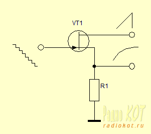

Выходная (иначе сток-затворная) характеристика - это зависимость тока стока Iс от напряжения сток-исток Uси при различных напряжениях затвор-исток Uзи. Простейшая схема для снятия характеристики приведена на рис.1.
Рис.1
Здесь на сток транзистора подаётся пилообразное напряжение, на затвор - ступенчато изменяющееся напряжение. Напряжение, снимаемое с резистора небольшого номинала, в первом приближении пропорционально току стока. Остаётся подать эти сигналы на осциллограф, засинхронизировать их и увидеть ожидаемые характеристики.

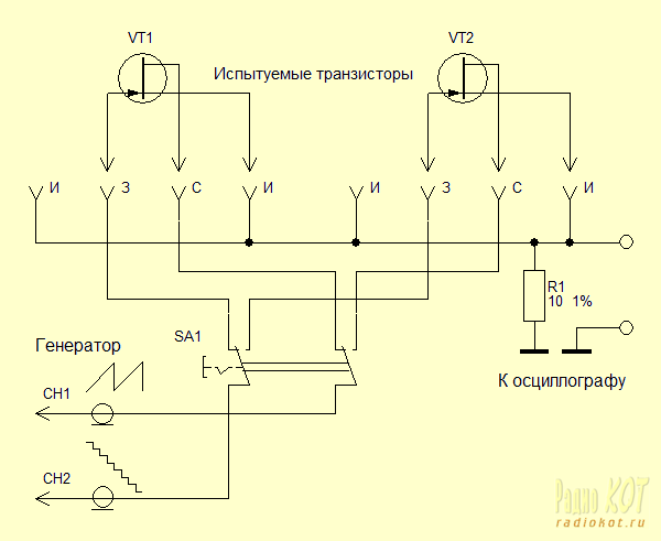

И вот родилась схема примитивной приставки-характериографа, содержащая контактную панель, переключатель и единственный резистор! Схема приведена на рис.2.
Рис.2

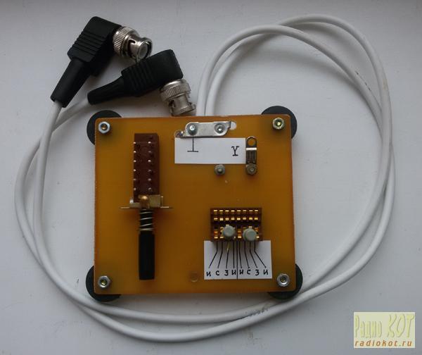

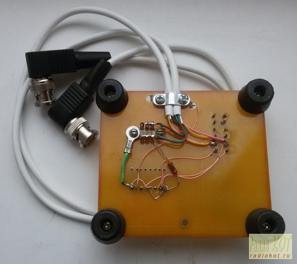

Переключатель типа П2К с фиксацией в нажатом положении служит для выбора первого или второго транзистора. Для подключения транзисторов использована старая советская панелька с мягкими позолоченными контактами. Внешний вид устройства показан на рис.3 и рис.4.
Рис.3
Рис.4

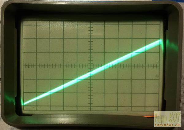

Теперь пора поговорить о параметрах сигналов. В качестве индикатора использован осциллограф С1-112. Параметры развертки: горизонталь - 20 мкс/дел., вертикаль - 10...50 мВ/дел. Синхронизация - внешняя, от канала 1 генератора.
При использовании осциллографа другого типа возможно придётся "поиграть" с частотой следования и симметрией сигнала в первом канале для получения устойчивой синхронизации.

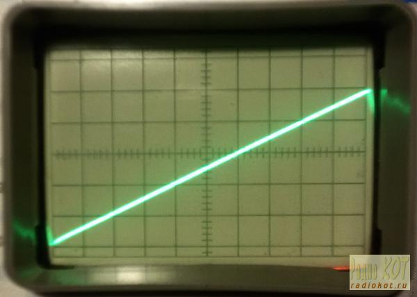

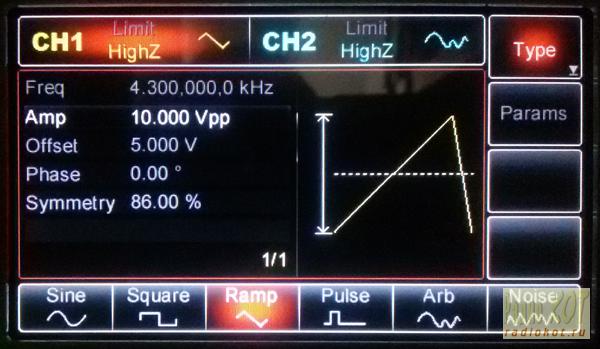

Итак, параметры канала 1 (CH1) (рис.5):
Нагрузка: HighZ - для правильной индикации амплитуды сигнала;
Форма сигнала: Ramp (пила);
Freq: 4300 Hz - частота;
Amp: 10 Vpp - 10 вольт от пика до пика (размах);
Offset: 5V - смещение;
Phase: 0 - начальная фаза;
Symmetry: 86% - (86% - нарастание, остальное - спад);
Синхронизация по каналу 1.
Рис.5
Рис.6. Вид сигнала на экране. Горизонталь - 20 мкс/дел. (1 В/дел.), вертикаль - 2 В/дел., нулевая линия - внизу экрана.

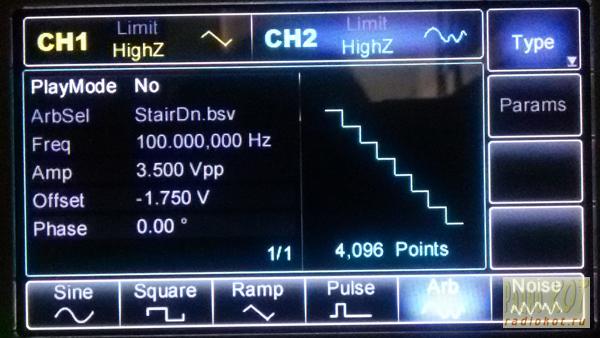

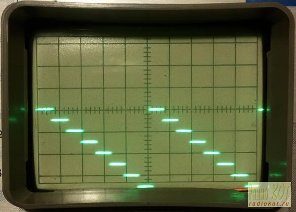

Параметры канала 2 (CH2) (рис.7):
Форма сигнала: из произвольных сигналов StairDn - ступеньки вниз;
Freq: 100 Hz - частота;
Amp: 3,5 Vpp - 3,5 вольта от пика до пика (размах), всего 7 ступенек;
Offset: -1,75 V - смещение;
Phase: 0 - начальная фаза.
Рис.7
Рис.8. Вид сигнала на экране. Горизонталь - 2 мс/дел., вертикаль - 1 В/дел., нулевая линия в центре экрана.

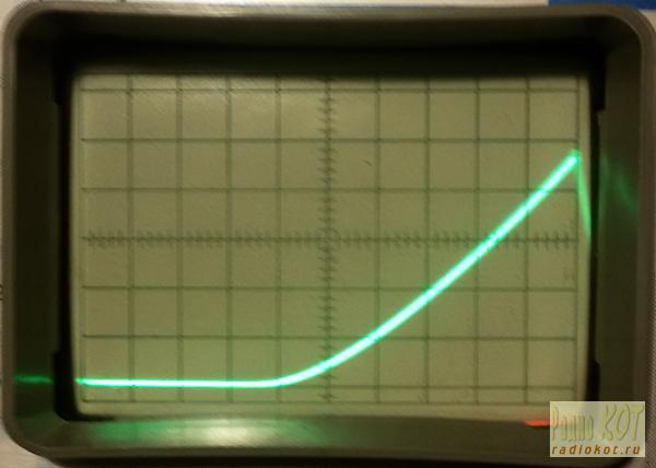

Вот так выглядят выходные характеристики транзистора КП303Е (рис.9).
Рис.9. Горизонталь - 20 мкс/дел. (1 В/дел.), вертикаль - 20 мВ/дел. (2 мА/дел.), нулевая линия - внизу экрана.
