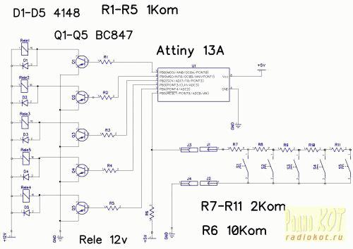

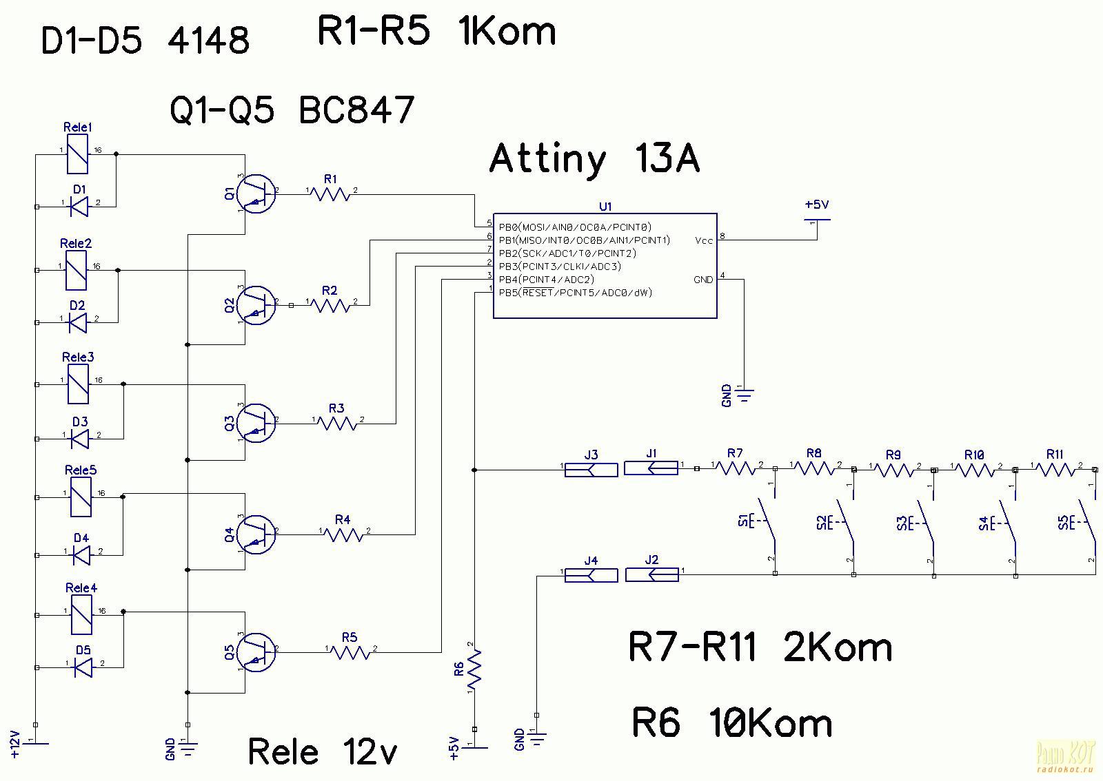

Управление 5 нагрузками по 2 проводам
Автор: migvu Схема очень проста и доступна для повторения. Можно вместо транзисторов и реле использовать оптопары с тиристорами для управления нагрузками. Тут всё зависит от Ваших нужд. Схема работает по принципу тригера, то есть нажал раз кнопку - нагрузка включилась, нажал повторно нагрузка выключилась. На каждую нагрузку своя кнопка управления (без фиксации). Если нажать и держать кнопку то нагрузка будет включаться и выключаться с частотой примерно в одну секунду.

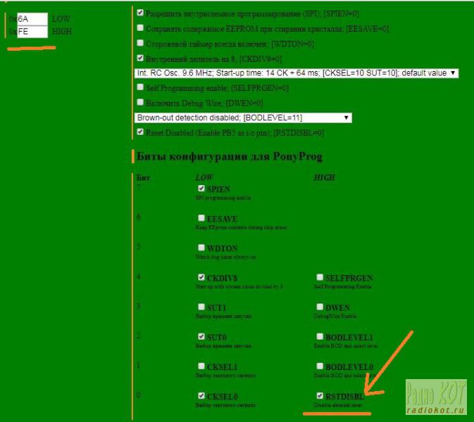

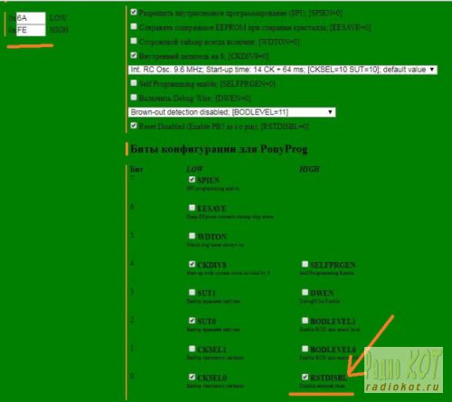

Фьюзы показаны на картинке
Для установки фьюз, к заводским настойкам надо поставить галочку (или снять галочку если она у Вас стоит) под RSTDISBL. Если Вы пользуетесь прогой которая показывает фьюзы инверсно то надо снять галочку. Для Sina Prog фьюзы выставляются: LOW-6A HIGH-FE
ВНИМАНИЕ!!! После установки фьюз Мк становится не видим простому последовательному программатору!!! Чтобы перепрошить Мк потребуется параллельный программатор или фьюзе доктор. Фаил прошивки , схема в архиве.
Думаю что схема не вызовет вопросов, но если будут всегда готов помочь.
