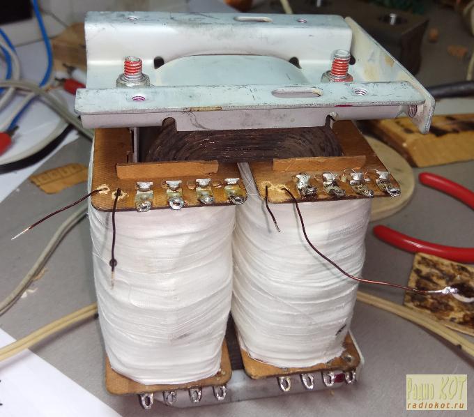

Однако, после несложной доработки можно получить от трансформатора ТС‑180‑2 необходимое напряжение. Для этого трансформатор необходимо разобрать: открутить гайки стяжек, затем резким несильным ударом молотка по одной половинке сердечника разъединить его, аккуратно извлечь половинку сердечника и снять катушки. Стороны половинок сердечника нужно обязательно пометить, чтобы при сборке их правильно совместить. Конструктивно катушки трансформатора позволяют домотать ещё один слой провода поверх имеющихся обмоток. Если взять провод диаметром 0,51 (или 0,48), как в уже имеющихся вторичных обмотках, то в один слой можно без труда намотать 100÷110 витков провода, что даст дополнительно по 30 В переменного напряжения с каждой катушки. Таким образом мы сможем получить по переменному току не менее 260 В, что после выпрямления даст 260*√‾2 = 368 В. С учетом падения в цепях фильтра питания можно будет получить ≥350 В.
Выглядеть это будет так (Рис.2):

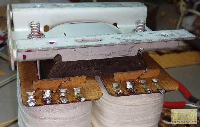

Теперь сделаем доработку для получения напряжения фиксированного смещения. Из таблицы (Рис.1) видно, что в первичной обмотке есть секция 2 - 3, содержащая 53÷58 витков, которая нужна при коммутации первичных обмоток для работы трансформатора от от сети переменного тока напряжением 127 В, что в настоящее время практически не встречается. А значит эти секции можно использовать, если отключить их от 110-вольтовых секций. Если внимательно присмотреться к распайке контакта 2 (2'), то станет видно, что можно отсоединить секцию 2 - 3 от секции 1 - 2. Секция 2 - 3 даёт на выходе 17 В переменного напряжения. Соединив последовательно секции 2 - 3 и 2' - 3', получаем 34 В переменного напряжения, что после выпрямления даст 34*√‾2 = 48 В. Главное - сделать всё аккуратно. Примерно так (Рис.3):

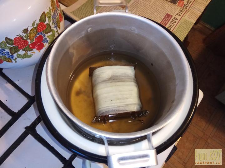

В завершение следует проварить катушки (или собранный транформатор, что затруднительно) в смеси парафина с воском (или пропитать их лаком), чтобы зафик-сировать витки обмоток, тем самым уменьшить гудение работающего трансформатора. На водяной бане нужно растопить парафин и погрузить в него катушки. Не обязательно, чтобы парафин покрывал катушки полностью, достаточно - до половины. Так даже удобнее переворачивать катушку и извлекать её из кастрюли после проварки. В растопленном парафине нужно подержать катушку минут пять с каждой стороны, чтобы обмотки как следует прогрелись и парафин пропитал всю катушку. (Рис.4)
