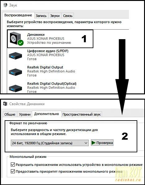

Перед Вами появится окно, показанное на фото ниже в верхней половине фото.
В данном окне будут перечислены имеющиеся на ПК устройства для воспроизведения звука с доступными в данный момент аудиовыходами.
На данном этапе нам необходимо назначить одно из устройств воспроизведения устройством по умолчанию. Именно это устройство будет в дальнейшем использовано при работе измерительного комплекса.
Различные звуковые карты комплектуются различным набором входных и выходных аудиовходов и аудиовыходов, соответственно вариантов может быть несколько, но в любом случае, в качестве аудиовыхода для воспроизведения необходимо выбирать выход с наилучшими параметрами по полосе пропускания, уровню нелинейных искажений, соотношению сигнал/шум и максимальной развиваемой на выходе амплитудой сигнала.
Данные технические характеристики можно обычно посмотреть на официальном сайте производителя звуковой карты (либо материнской платы, если звуковая карта встроенная). В моём случае это выход на динамики.
На звуковой карте Asus ROG Xonar Phoebus имеется отдельный выход на наушники, который имеет примерно схожие характеристики по соотношению сигнал/шум, а так же уровню нелинейных искажений, но развивает на выходе значительно более низкое максимальное напряжение.
Для назначения устройства воспроизведения по умолчанию необходимо щёлкнуть по нему правой кнопкой мыши и выбрать пункт «Использовать по умолчанию», затем щёлкнуть повторно правой кнопкой мыши и выбрать пункт «Использовать устройство связи по умолчанию». После этого выбранное устройство будет назначено в операционной системе как устройство воспроизведения по умолчанию для всех применений (пункт 1).
После назначения устройства воспроизведения по умолчанию необходимо настроить некоторые его параметры. Для этого нужно щёлкнуть по выбранному устройству вновь правой кнопкой мыши, выбрать пункт «Свойства», после чего в открывшемся окне перейти на вкладку «Дополнительно». Вы увидите окно, показанное в нижней половине фото слева.
На данной вкладке в выпадающем меню необходимо выбрать максимальную поддерживаемую частоту дискретизации выбранного устройства воспроизведения и разрядность ЦАП. В моём случае это 24 бит, 192 000 Гц (пункт 2).

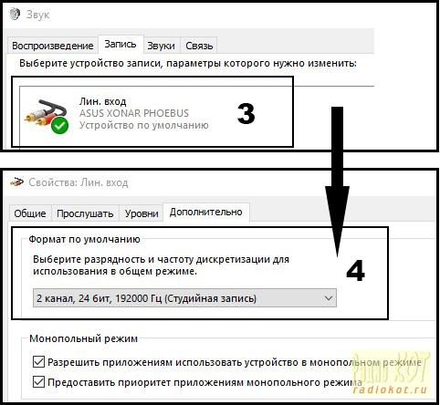

Переходим к настройке устройств записи. Алгоритм настройки устройств записи полностью аналогичен алгоритму настройки устройств воспроизведения, поэтому подробного его описывать не будем. Меню настроек устройств записи открывается аналогично меню устройств воспроизведения. Внешний вид окон для настройки устройств записи для моей звуковой карты и ОС показан на фото ниже (справа, пункты 3 и 4).

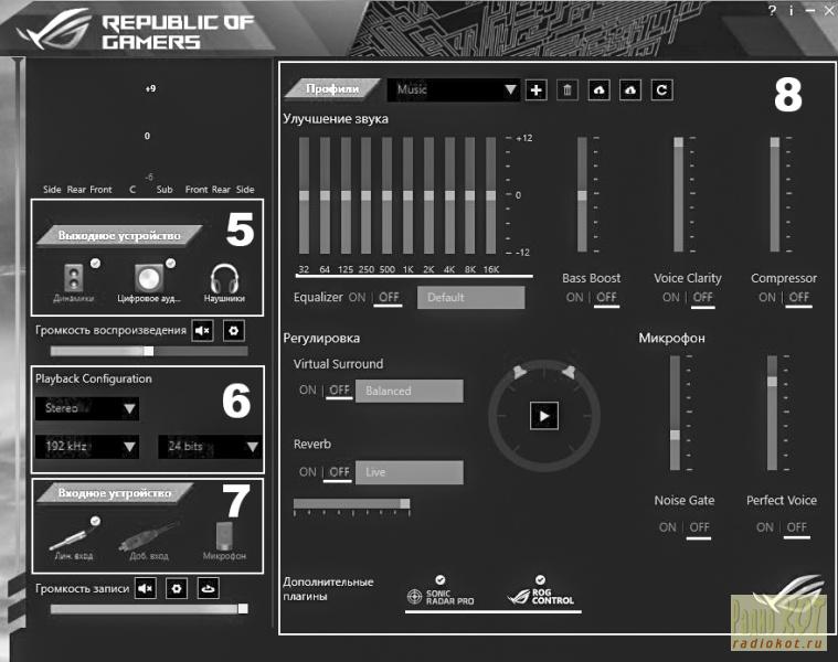

Как известно, в комплекте поставки ПО к звуковым картам различных производителей обычно поставляется дополнительное фирменное программное обеспечение для гибкой настройки параметров звуковой карты. Если Вы используете данное программное обеспечение в режиме автозапуска (т.е. оно стартует автоматически при загрузке операционной системы), то дополнительно необходимо проконтролировать соответствие установленных в системе настроек для устройств по умолчанию и настроек в данном программном обеспечении. Обычно синхронизация настроек происходит автоматически, но не всегда корректно.
Таким образом в поставляемом к звуковой карте дополнительном программном обеспечении необходимо проконтролировать и при необходимости установить в качестве устройств записи и воспроизведения те же самые устройства, что были установлены по умолчанию в операционной системе.
Все настройки операционной системы и дополнительного программного обеспечения должны быть идентичны (т.е. выставлены одинаковые частоты дискретизации, разрядность ЦАП и АЦП, а так же отключены все звуковые эффекты и фильтры, эквалайзер выставлен на «0»).
Внешний вид окна настроек дополнительного ПО, поставляемого в комплекте к моей звуковой карте представлен на фото далее (пункты 5-8).

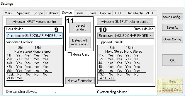

После запуска ПО можно приступать к его настройке. Для этого в верхней части окна необходимо войти в меню «Setting» (вторая слева кнопка) и в появившемся окне перейти на вкладку «Device». Перед Вами появится окно настройки используемого для работы оборудования. Данное окно настроек показано на фото ниже.
В левой части данного окна необходимо выбрать устройство ввода (Input device). В данном поле в выпадающем списке выбирается то же самое устройство, что было выбрано в операционной системе как устройство записи по умолчанию (пункт 9).
В правой же части окна аналогично выбирается устройство вывода (Output device). В данном поле выбирается выбранное по умолчанию в системе устройство воспроизведения (пункт 10).
После выбора устройств ввода и вывода необходимо нажать кнопку «Detect with oversampling» (пункт 11) - программное обеспечение Visual Analyser своими силами протестирует выбранное оборудование и его поддерживаемые режимы появятся ниже под строками с выбранным оборудованием (Supported Formats).
На данном этапе необходимо обратить внимание на максимальную поддерживаемую оборудованием частоту дискретизации и разрядность АЦП/ЦАП – они нам ещё пригодятся в дальнейшем (а лучше записать/сделать скан экрана).
Если же после нажатия кнопки «Detect with oversampling» процедура тестирования оборудования не прошла необходимо нажать кнопку «Detect standard» (пункт 11). В этом случае выбранное оборудование будет протестировано средствами операционной системы, а поддерживаемые режимы будут так же выведены таблицей ниже под строками с выбранным оборудованием (Supported Formats).

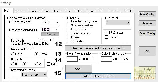

После выбора оборудования и тестирования его возможностей переходим к дальнейшим настройкам ПО. Для этого необходимо перейти на вкладку «Main», представленную на фото ниже (слева). В верхней левой части окна (пункт 12) нам необходимо выбрать частоту дискретизации (Frequency sampling) и размер преобразования Фурье (FFT size).
В качестве частоты дискретизации необходимо выбрать максимальную поддерживаемую частоту, полученную в результате тестирования оборудования на предыдущей вкладке.
Теоритический максимум полосы пропускания измерительного комплекса не может лежать выше половины частоты дискретизации, согласно теореме Котельникова [5]. К этому ограничению мы ещё вернёмся на этапе тестирования технических возможностей измерительного комплекса.
Размер преобразования Фурье выбирается из практического соотношения между точностью построения спектра и скоростью вычисления преобразования Фурье.
Чем больше размер преобразования Фурье – тем точнее и подробнее спектр, но тем медленнее его расчёт и выше нагрузка на центральный процессор ПК. Оптимальное соотношение выбирается исходя из возможностей центрального процессора, установленного в ПК. В большинстве случаев вполне достаточно размера равного 8192-16384 для получения необходимой точности. Я обычно использую размер преобразования Фурье равный 32768 [6, 7].
После выбора частоты дискретизации и размера преобразования Фурье необходимо для подтверждения настроек нажать кнопку «Confirm» (Подтвердить, пункт 12).
Следующим этапом настройки ПО является выбор количества используемых каналов (Number of Channels). Так как в дальнейшем после настройки комплекса будет произведено практическое тестирование его возможностей выставим режим работы Stereo (Стерео, пункт 13).
На следующем этапе настройки необходимо настроить разрядность работы АЦП (bit deph, пункт 14). На данном этапе данные настройки разрядности можно оставить по умолчанию т.е. 16 бит. Более подробно о выборе разрядности мы поговорим при рассмотрении окончательной настройки измерительного комплекса.
Для более точного и достоверного построения спектра при расчете и выводе его на экран, а так же устранения эффекта размытия спектра (и некоторых других нежелательных эффектов) используются так называемые оконные функции. Каждая оконная функция обладает присущими ей достоинствами и недостатками [4, 8]. Я рекомендую использовать Вам оптимизированное окно Блэкмана (пункт 15).

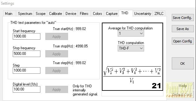

Для дальнейшей настройки измерительного комплекса необходимо перейти на вкладку «THD», показанную на фото справа выше. В правой части окна расположены настройки усреднения спектра при вычислении (Average for THD computation) и метода вычисления спектра (THD computation). Под методом вычисления спектра подразумевается выбор между коэффициентом нелинейных искажений (THD-F) и коэффициентом гармонических искажений (THD-R). На данном этапе я рекомендую оставить данные настройки по умолчанию (пункт 21).

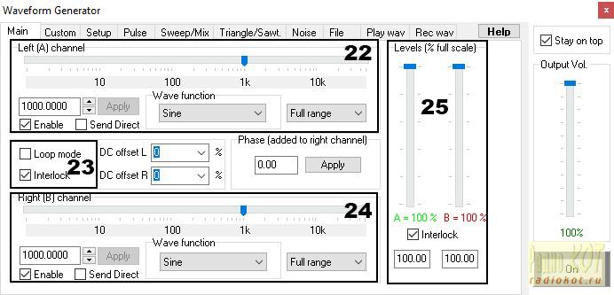

На этом этапе предварительную настройку измерительного комплекса можно считать практически законченной. Нам осталось настроить только параметры встроенного генератора сигналов. Для этого в верхней части основного окна программы необходимо нажать на кнопку «Wawe» (четвёртая слева), после чего перед Вами появится окно, показанное на фото слева ниже.
В верхней и нижней части данного окна расположены настройки левого (Left (A) channel) и правого (Right (B) channel) каналов встроенного генератора сигналов. Единственное что необходимо сделать на данном этапе – активировать работу обоих каналов, установив соответствующие галочки в поля Enable (пункты 22, 24).
Между настройками основных параметров каналов располагаются дополнительные настройки. Нас интересует только одна – блокировка (Interlock) раздельного управления частотными параметрами каналов генератора. При активации данного пункта изменение параметров генератора в одном канале приводит к настройке аналогичных параметров в другом. Нам это свойство ещё пригодится при тестировании параметров измерительного комплекса, поэтому активируйте данный пункт сразу (пункт 23).
Последняя необходимая нам настройка находится в правой части этого же окна. Если Вы уже догадались, то это тоже блокировка (Interlock), но блокировка уровней напряжения на выходе каналов встроенного генератора (пункт 25). После установки соответствующей галочки предварительную настройку измерительного комплекса на базе ПК можно считать законченной.
