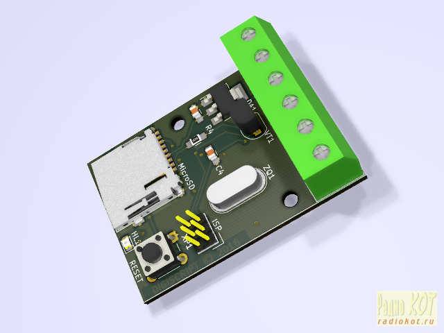

Итак, подробности об этом плейере, который я, кстати, гордо назвал DIGISCRIPT:
  • Основа – микроконтроллер atmega8;
  • Количество прямоадресуемых WS2812b – от 16 до 32 штук;
  • Количество файлов скриптов на SD-карте – до 65536;
  • Порядок воспроизведения скриптов – последовательный или случайный;
  • Поддерживаемая файловая система SD-карты – FAT32.
Из органов управления – только 1 кнопка сброса, которая требуется для приведения в чувство плейера при ошибках в скрипте. Из органов индикации – единственный светодиод, светящийся в моменты обращения к SD-карте. Плейер имеет возможность настройки некоторых своих режимов при помощи специального конфигурационного файла на той же карте, что и скрипты с эффектами.

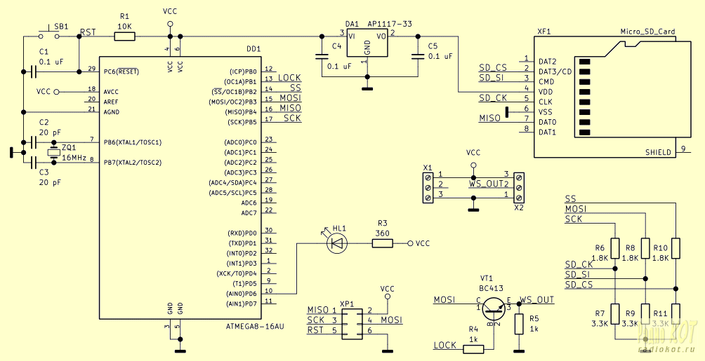

Схема тривиальна – см. рисунок ниже. Источник питания 5В в состав схемы не включен, т.к. его параметры зависят от количества светодиодов в гирлянде.
Можно заметно упростить свою жизнь при повторении устройства, если воспользоваться готовым адаптером microSD-карты, обычно используемым ардуинщиками:
В этом случае схема упрощается: DA1 и  резисторы R6…R11 исключаются, а адаптер соединяется напрямую с линиями MOSI, MISO, SCK и SS в соответствии с нанесенными на нем пометками. Кстати, на видео вы могли видеть именно такой подход.

Плата разведена в расчете на промышленное производство (дорожки 0,25 мм и переходные отверстия 0,4 мм) в Китае, в архиве проекта есть готовые Gerber-файлы, которые можно сразу загрузить на сайт JLCBCB.COM и примерно за 600 рублей с доставкой получить 10 штук таких плат. Кстати, разъем для microSD можно закупить тоже в Китае менее чем за 5 рублей.

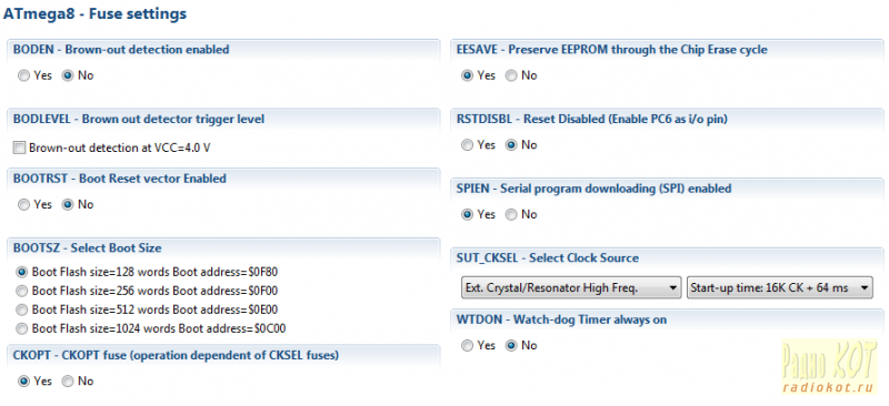

При прошивке необходимо установить FUSE-биты следующим образом: LOW_FUSES = 0xFF, HIGH_FUSES=0xC7. Так же можно ориентироваться на следующий скриншот:
